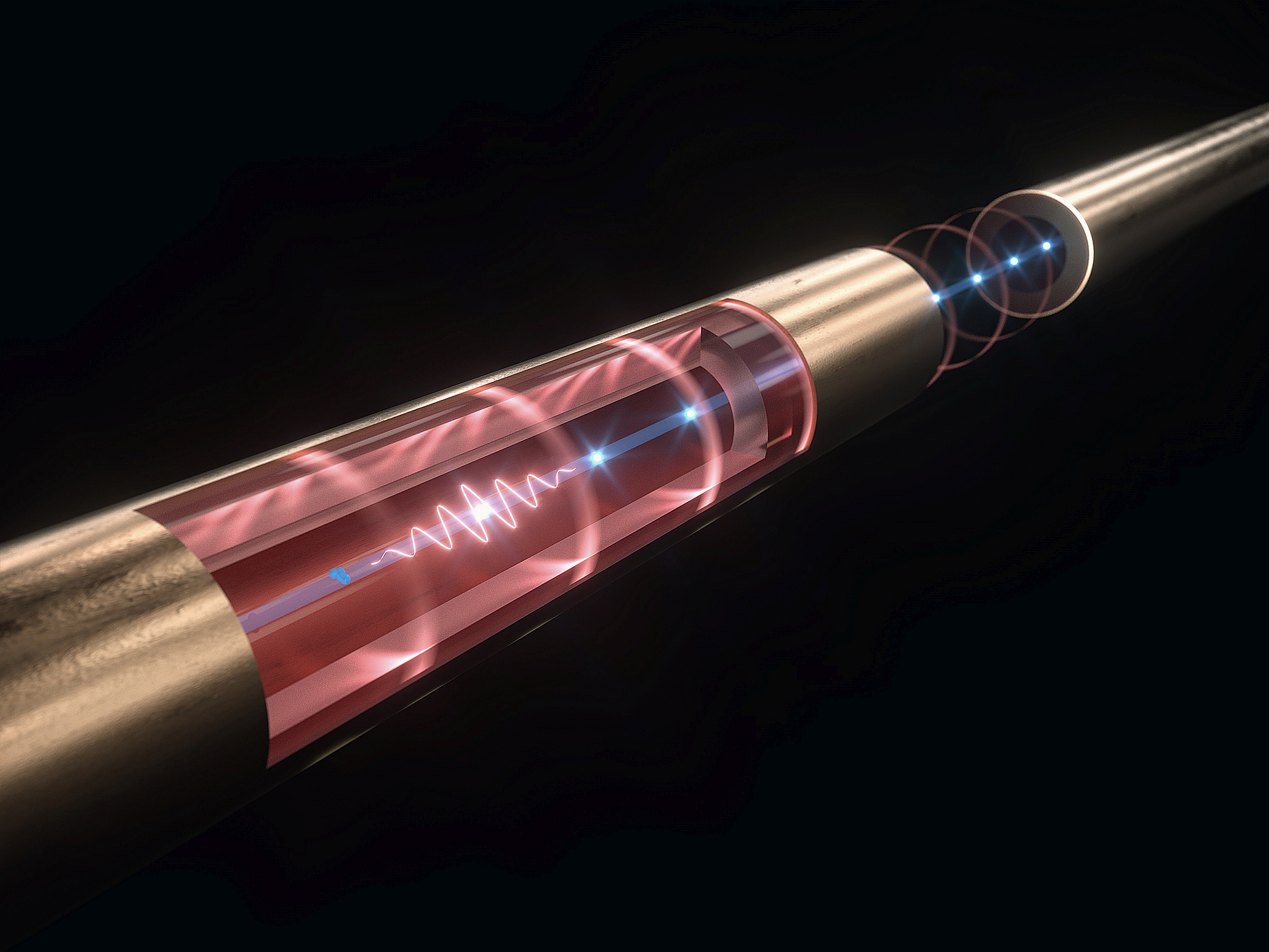

In dem Mini-Beschleuniger schieben Terahertz-Wellen die Elektronenpakete an und lassen sich für eine zweite Beschleunigungsstufe recyceln. (Illustration: DESY, Science Communication Lab)

Ihren Doppel-Beschleuniger speisen die Forscherinnen und Forscher im Gegensatz zu früheren Experimenten mit längeren Pulsen aus mehreren Zyklen von Terahertz-Wellen. Dadurch verlängert sich die Wechselwirkungsregion mit den zu beschleunigenden Teilchen deutlich. „Wir speisen den Multizyklus-Terahertz-Puls in einen Wellenleiter, der mit einem dielektrischen Material ausgekleidet ist”, erläutert Zhang. Innerhalb dieses Wellenleiters sinkt die Geschwindigkeit des Terahertz-Pulses. Die Forscher schießen ein Elektronenpaket so in die Mitte des Wellenleiters, dass er genau mit dem Puls zusammen hindurch fliegt. „Dieses Verfahren verlängert die Wechselwirkungsregion zwischen Terahertz-Puls und Elektronenpaket in den Zentimeterbereich – verglichen mit wenigen Millimetern in früheren Versuchen”, erläutert Zhang.
Zwar lieferte der experimentelle Aufbau im Labor noch keine große Beschleunigung, das Team konnte jedoch zeigen, dass die Elektronen Energie hinzugewinnen. „Es handelt sich um einen Beleg für die Machbarkeit. Die Energie der Elektronen stieg von 55 auf 56,5 Kilo-Elektronenvolt”, berichtet Zhang. „Eine stärkere Beschleunigung lässt sich mit einem stärkeren Laser erreichen, mit dem die Terahertz-Pulse erzeugt werden.”
Der Aufbau ist vor allem für den sogenannten nicht-relativistischen Bereich entworfen worden, in dem sich die Elektronen noch nicht der Lichtgeschwindigkeit annähern. Das ermöglicht ein Recycling des Terahertz-Pulses für eine zweite Beschleunigungsstufe. „Sobald der Terahertz-Puls den Wellenleiter verlässt und ins Vakuum fliegt, erhöht sich seine im Wellenleiter abgebremste Geschwindigkeit wieder auf die Lichtgeschwindigkeit”, erläutert Zhang. „Das bedeutet, der Puls überholt das langsamere Elektronenpaket innerhalb einiger Zentimeter. Wir haben den zweiten Wellenleiter nun in genau dem passenden Abstand platziert, so dass die Elektronen ihn wieder gerade zusammen mit dem Terahertz-Puls durchqueren, dessen Geschwindigkeit ja im zweiten Wellenleiter wieder gebremst wird. Auf diese Weise entsteht eine zweite Wechselwirkungsregion, in der sich die Energie der Elektronen weiter erhöht.”
