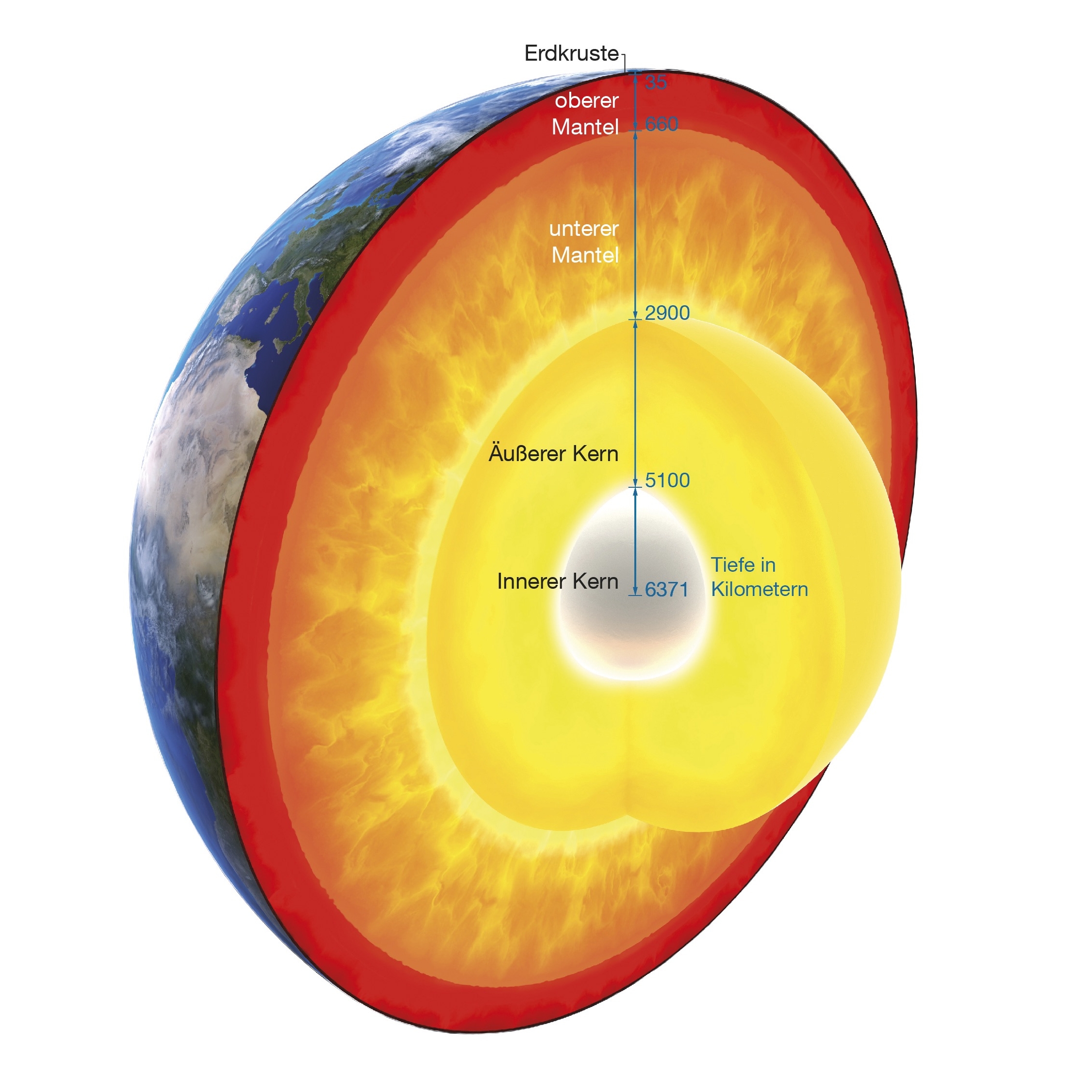

Die innere Struktur der Erde. Die Untersuchungen erfolgten bei einem Druck, wie er im unteren Erdmantel herrscht.
(Bild: DESY, Franziska Lorenz & Jochen Stuhrmann)

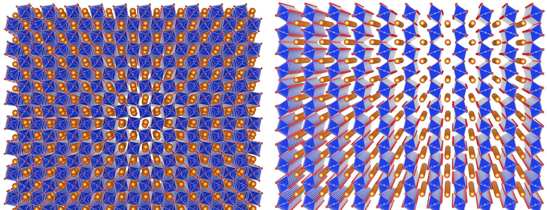

Die Kristallstrukturen von Bridgmanit (links) und Post-Perovskit (rechts).
(Bild: Universität Lille, Sébastien Merkel)

In der Forschung wird seit langem vermutet, dass eine Strukturänderung von Bridgmanit ein wichtiger Teil der Erklärung für dieses ungewöhnliche Verhalten der seismischen Wellen ist. Diese Strukturänderung führt zu unterschiedlichen Eigenschaften des Magnesium-Eisen-Minerals. „Wir wissen seit 15 Jahren, dass sich Bridgmanit unter diesen Bedingungen in eine andere Kristallstruktur namens Post-Perowskit umwandelt”, erklärt Merkel. „Was wir bisher nicht wussten, war, wie schnell es das tut.”
An der Extreme Conditions Beamline P02.2 konnten die Wissenschaftler nun die Dynamik der Transformation untersuchen. Es stellte sich heraus, dass sich die Umwandlung je nach Druck und Temperatur in etwa 10 bis 10.000 Sekunden vollzieht. In diesen Bereich fallen auch die Frequenzen seismischer Wellen. „Das bedeutet, dass seismische Wellen die Transformation auslösen können und damit das seismische Signal verstärken”, betont Merkel. „Diese Beobachtung erklärt, warum manchmal starke Reflexionen zu sehen sind und manchmal nicht. Und sie könnte auch weitere Anomalien erklären.”
Die Mantel-Kern-Grenze in etwa 2.900 Kilometern Tiefe verhält sich nicht so eindeutig wie eine glatte Spiegeloberfläche. Stattdessen bewegen sich in einem Bereich etwa 200 Kilometer über dem Kern, der als D”-Schicht bezeichnet wird, große Platten aus unterschiedlichem Material mit unterschiedlichen Strukturen. „Man kann sich dort unten eine Art zweite Plattentektonik vorstellen”, erläutert Merkel. Außerdem können in einer etwa 100 Kilometer dicken Grenzschicht Konditionen herrschen, unter denen Bridgmanit und Post-Perowskit nebeneinander existieren, was dann die Analyse seismischer Signale erschwert.
