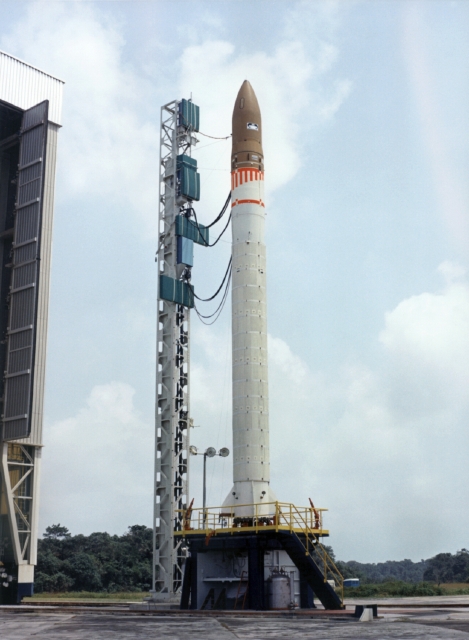

![](https://www.raumfahrer.net/wp-content/uploads/2021/01/diamant.jpg)
(Bild: CNES)
Diamant B
Eine weiterentwickelte Version, die Diamant B, hatte weniger Erfolg. Bei ihren fünf Starts gelangen nur drei. Ein Flug erreichte aufgrund eines Raketenfehlers keinen Orbit, ein anderer lässt sich mit dem einzigen Fehler einer nicht abgetrennten Schutzhaube noch als Teilerfolg einordnen.
Die erste Stufe wurde neu entwickelt und setzte nun auf die Treibstoffe UDMH und N2O4. Ihr stärkerer Schub von 349,1 kN (Meereshöhe)/400 kN (Vakuum) erhöhte die Nutzlast für einen niedrigen Orbit von 130 kg bei der Diamant A auf ca. 160 kg. Die Stufen zwei und drei blieben gleich.
Die letzte Version schließlich ersetzte die zweite Stufe, nachdem diese bei der Vorgängerversion zu einem Fehlstart geführt hatte. Als neue mittlere Einheit setzte man einen Teil einer Interkontinentalrakete ein. Die ebenfalls mit einem Feststoffmotor betriebene Stufe hatte einen Schub von 180 kN und eine Brenndauer von 55 Sekunden. Eine weitere neue Einheit war die Nutzlastverkleidung, die von der britischen Black Arrow kopiert wurde. Drei erfolgreiche Flüge beendeten das Diamant-Programm.
Infrastruktur
Während des Diamant-Programms wurden zwei verschiedene Startzentren eingesetzt. Für die Version Diamant A benutzte man eine Startrampe nahe der algerischen Stadt Hammaguir. Nachdem das Land unabhängig wurde, durfte der Platz noch einige Zeit benutzt werden, stellte jedoch keine Dauerlösung dar. Deshalb machte man sich auf die Suche nach einer neuen Startmöglichkeit.
Diese fand man in Kourou in Französisch-Guayana, von wo dann die Versionen Diamant-B und -BP 4 eingesetzt wurden. Auch heute noch heben von diesem Weltraumbahnhof die Ariane-Raketen ab.
