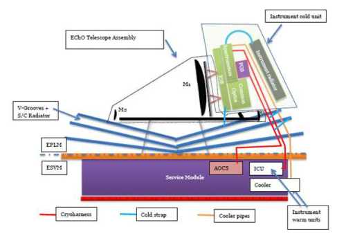

Die gesamte EChO-Sonde ist in drei Bereiche aufgeteilt: Das Teleskop, die Einheit mit den Messinstrumenten und das sogenannte Servicemodul. Wichtigstes Element ist das Teleskop, ein afokales Korsch-Teleskop mit einer Spiegelgröße von 1,28 Meter. Hinter dem Teleskop, genauer gesagt hinter dem Hauptspiegel, sind die Messinstrumente positioniert. Dazu gehören Spektrometer, Detektoren und Kameras. Wiederum hinter den Instrumenten sitzt eine passive Kühlung. Daher wird der Bereich hinter dem Hauptspiegel des Teleskops auch als „kalter Bereich“ bezeichnet.
Unterhalb der Instrumente ist das sogenannte Servicemodul platziert. Darin sitzen die Instrumente, die bei ihrem Betrieb Wärme erzeugen (die Instrumentenkontrolle, die Elektronik für die Detektoren und Teile der aktiven Kühlung). Die Wärme dieses Bereichs wird durch Abschirmungen vom kalten Bereich ferngehalten um die Messungen nicht zu beeinflussen.
