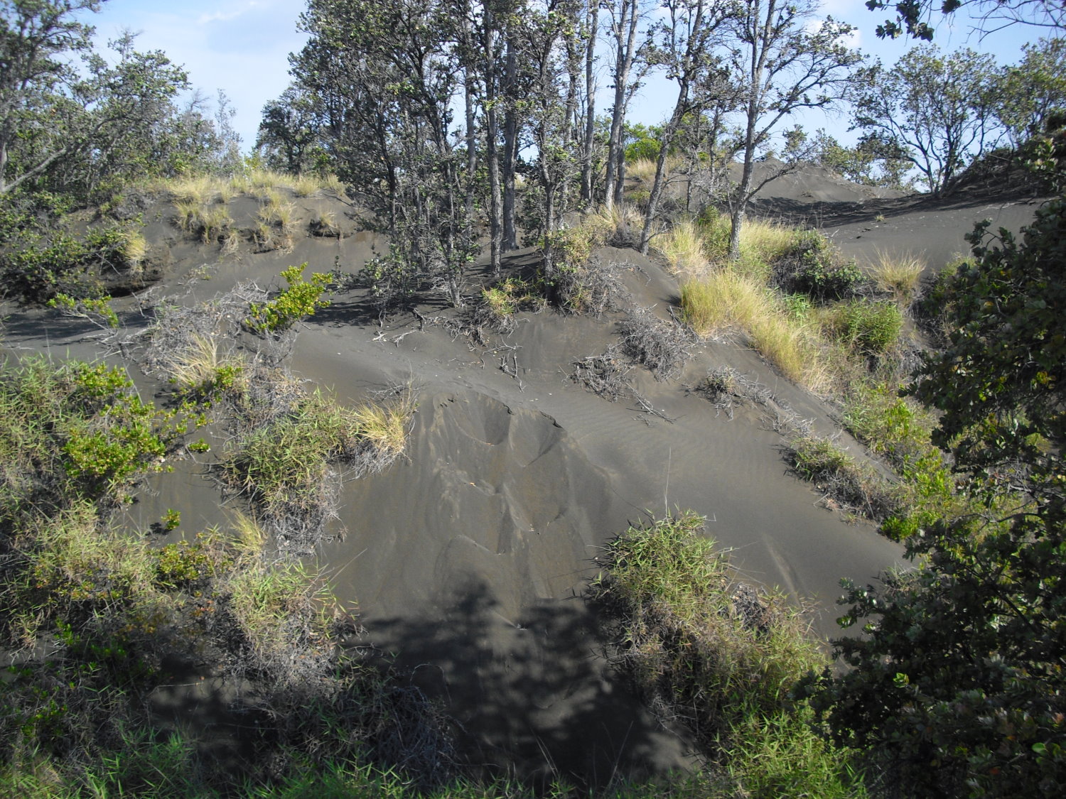

Eine der dunklen Dünen in der Ka’u-Wüste auf Hawaii. Von hier wurde eine der Bodenproben entnommen, welche anschließend in einem Labor analysiert wurden.

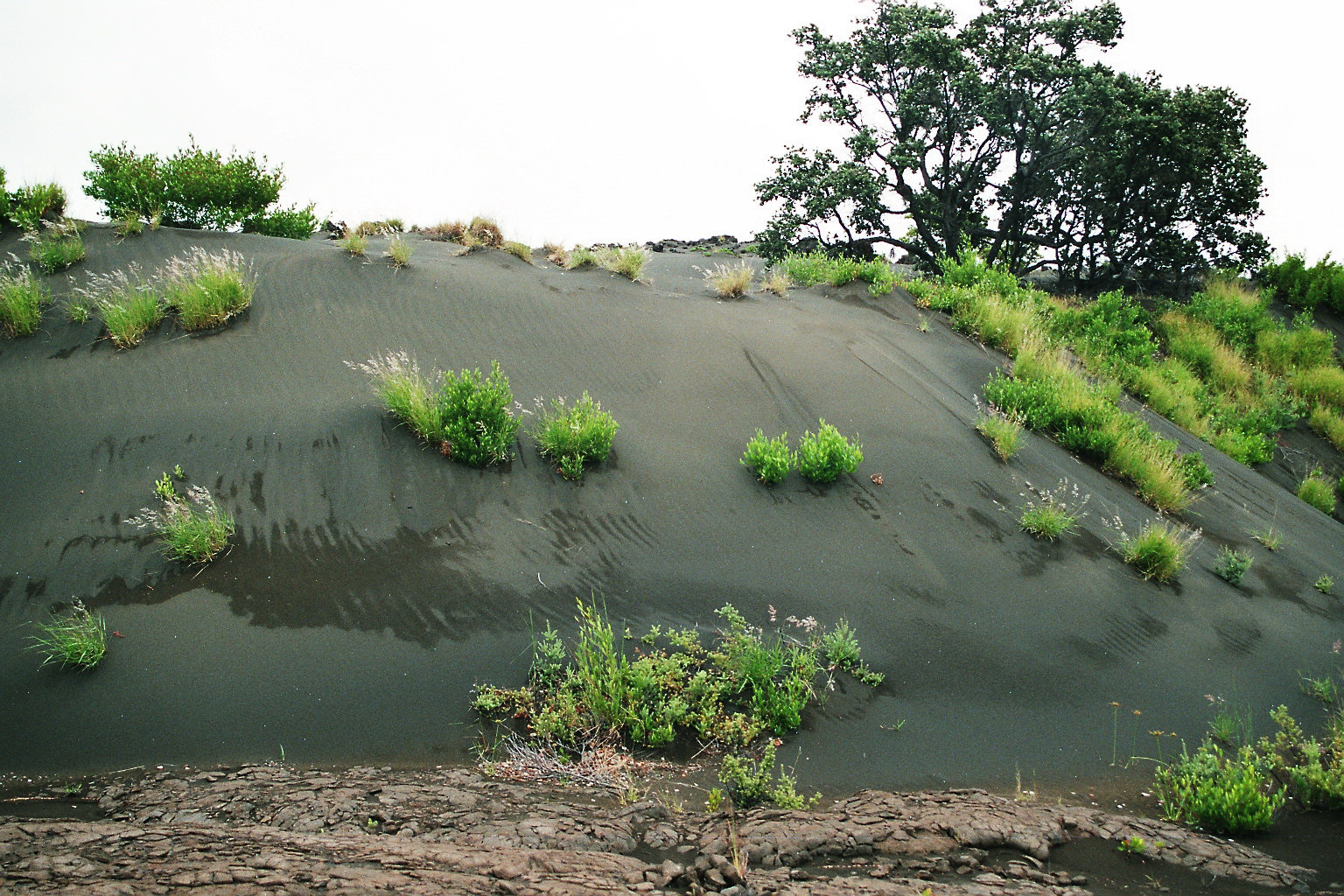

Eine weitere der Dünen in der Ka’u-Wüste auf Hawaii.

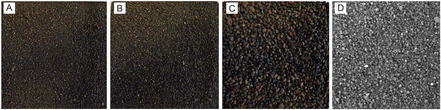

Ein Vergleich terrestrischer und marsianischer Bodenproben. Die ersten drei der hier abgebildeten Aufnahmen (A, B und C) wurden während einer Feldstudie im Sommer 2009 in der Ka’u-Wüste angefertigt und zeigen Sandkörner von verschiedener Größe. Die Bildbreite beträgt jeweils etwa 65 Zentimeter. Das vierte Bild (D) zeigt eine Mikroskopaufnahme des Marsbodens und wurde vom Marsrover Spirit im Gusev-Krater auf dem Mars angefertigt. Die Bildbreite beträgt hier lediglich etwa 15 Millimeter.
