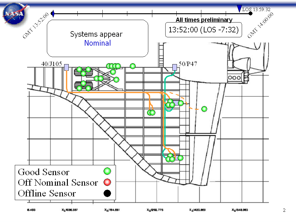

01.02.2003, 14:52,00 Uhr (7:32 min. bis zum Abbruch des Signals)
![](https://images.raumfahrer.net/columbia/Slide002_thum.gif)
Alle Sensoren auf “Go”, keine Hinweise auf Besonderheiten. Vorgesehener Landezeitpunkt: 15:16 Uhr. Noch 1.400 Meilen bis zum Kennedy Space Flight Center in Florida.

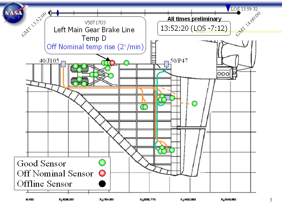

14:52,20 Uhr (7:12 min. bis LOS)
![](https://images.raumfahrer.net/columbia/Slide003_thum.gif)
Zwanzig Sekunden später: Ein Temperaturfühler in einer der Bremsleitungen des linken Hauptfahrwerks zeigt einen Temperaturanstieg. Nichts Dramatisches – draußen rauscht Plasma mit 2.000°C über die Außenhaut der Columbia. Die Bremsleitung erwärmt sich mit 2°C pro Minute.

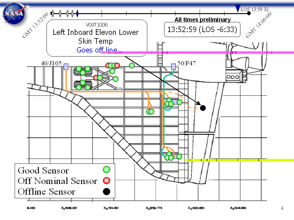

Eine Minute nach dem ersten Anzeichen, daß etwas nicht stimmt, fällt einer der in der Außenhaut eingelassenen Temperaturfühler aus. Der Sensor liegt auf der Unterseite der linken Tragfläche im Bereich des inneren Elevons (= bewegliches Luftruder an der Hinterkante der Tragfläche).

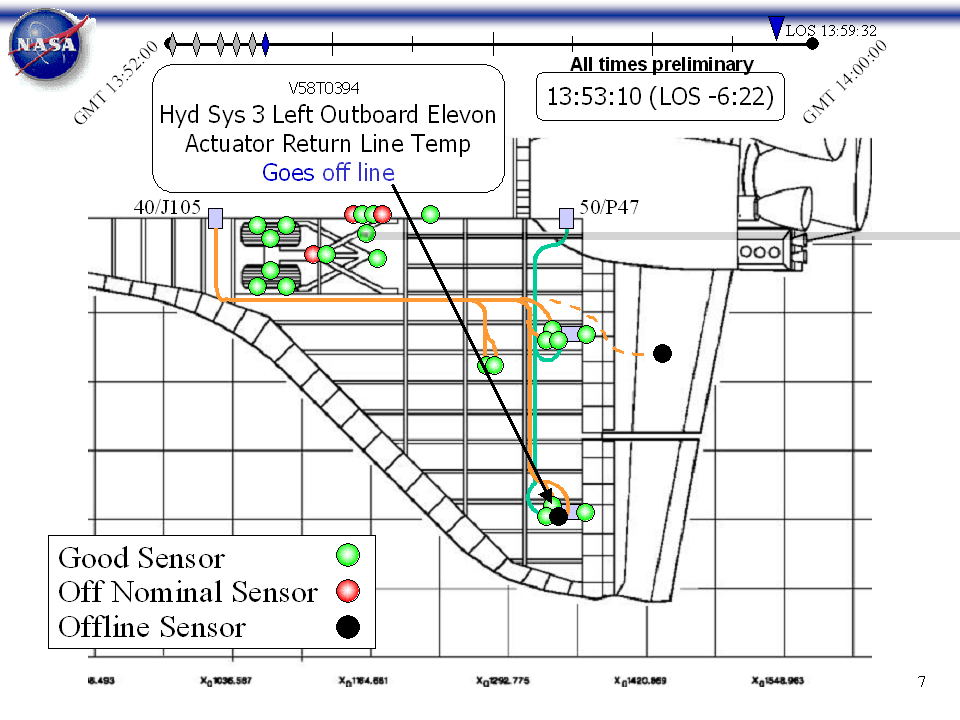

14:53,10 Uhr (6:22 min. bis LOS)
![](https://images.raumfahrer.net/columbia/Slide007_thum.gif)
Ein weiterer Temperaturmesser, diesmal im äußeren Bereich der linken Tragfläche, fällt ebenfalls aus. Der Sensor sitzt im hydraulischen System für den Antrieb des äußeren Elevons der linken Tragfläche – und er hängt an einem völlig anderen Stromkreis als der erste ausgefallene Sensor.

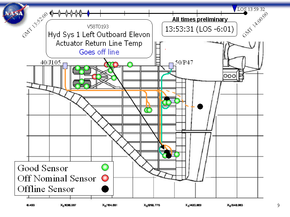

14:53,31 Uhr (6:01 min. bis LOS)
![](https://images.raumfahrer.net/columbia/Slide009_thum.gif)
Ein dritter Temperaturmesser im hydraulischen System der linken Tragfläche fällt aus. Dieser Sensor liegt in unmittelbarer Nachbarschaft zu dem Temperaturmesser, der um 14:53,10 seinen Dienst versagte.

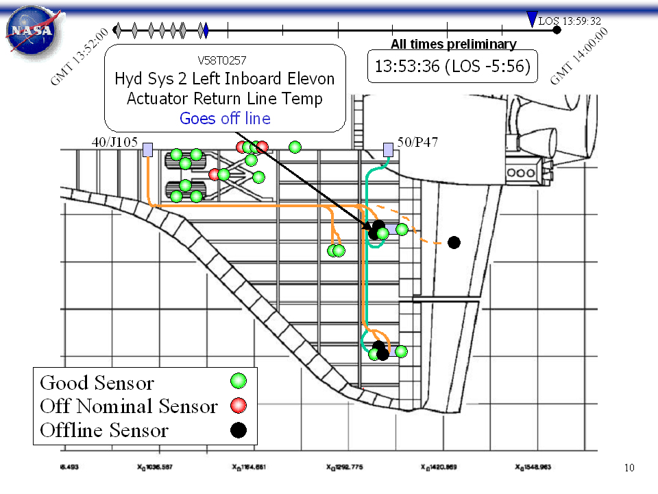

14:53,36 Uhr (5:59 min. bis LOS)
![](https://images.raumfahrer.net/columbia/Slide010_thum.gif)
Der vierte Temperaturmesser im Hydrauliksystem fällt aus. Er liegt im hydraulischen Antrieb für den inneren Elevon und befindet sich nahe beim zweiten Hydraulik-Temperaturmesser (Ausfall: 14:53,11 Uhr).
Insgesamt sind bis zu diesem Zeitpunkt vier Temperaturmesser im hydraulischen Antrieb für die beiden Elevons der linken Tragfläche ausgefallen – nacheinander innerhalb von 37 Sekunden, nicht gleichzeitig.

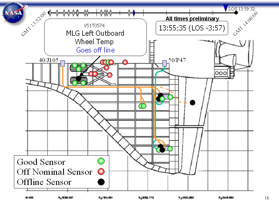

14:55,35 Uhr (3:57 min. bis LOS)
![](https://images.raumfahrer.net/columbia/Slide016_thum.gif)
Der erste (von insgesamt drei) Luftdruckmessern im äußeren Rad des linken Hauptfahrwerks fällt aus – die anderen beiden Druckmesser funktionieren weiter (!). Für Dittemore ist dies der Beweis, der gegen das Platzen des Reifens spricht. In diesem Fall wären alle drei Luftdruckmesser gleichzeitig ausgefallen.

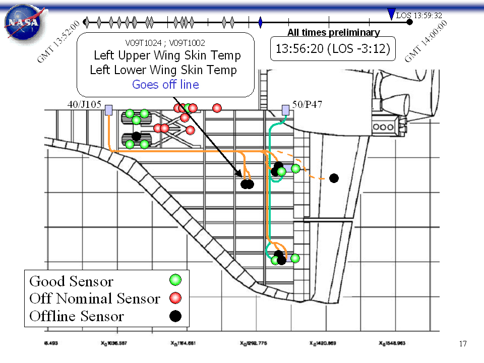

14:55,35 Uhr (3:12 min. bis LOS)
![](https://images.raumfahrer.net/columbia/Slide017_thum.gif)
Zwei Temperaturmesser in der Außenhaut der linken Tragfläche – einer auf der Ober-, einer auf der Unterseite – fallen gleichzeitig aus. Diese beiden Sensoren hängen am gleichen (elektrischen) Kabelstrang wie die Temperatursensoren im hydraulischen System.

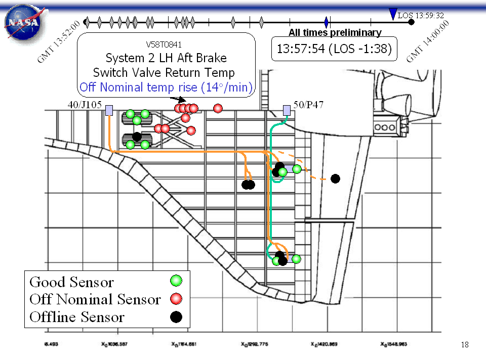

14:57,54 (1:38 min. bis LOS)
![](https://images.raumfahrer.net/columbia/Slide018_thum.gif)
Ein Temperaturmesser im linken Fahrwerkschacht gibt Alarm, der Temperaturanstieg ist steiler, als die bisher gemeldeten: 14° pro Minute.

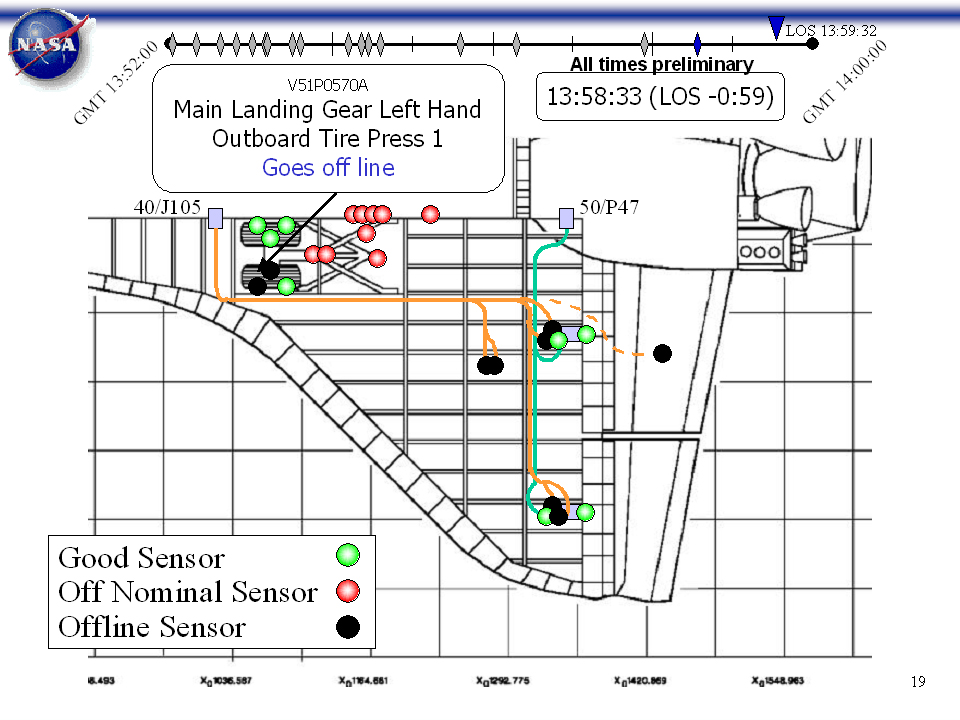

14:58,33 (0:59 min. bis LOS)
![](https://images.raumfahrer.net/columbia/Slide019_thum.gif)
Die letzte Minute bricht an. Im äußeren Reifen des linken Hauptfahrwerks fällt der zweite (von drei) Luftdruckmessern aus. Gleichzeitig fällt der erste (von drei) Luftdruckmessern im inneren Reifen aus.

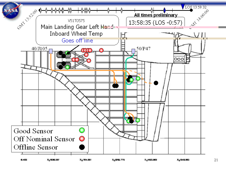

14:58,35 (0:57 min. bis LOS)
![](https://images.raumfahrer.net/columbia/Slide021_thum.gif)
Zwei Sekunden später – der zweite Druckmesser im inneren Rad des linken Hauptfahrwerks fällt aus.
