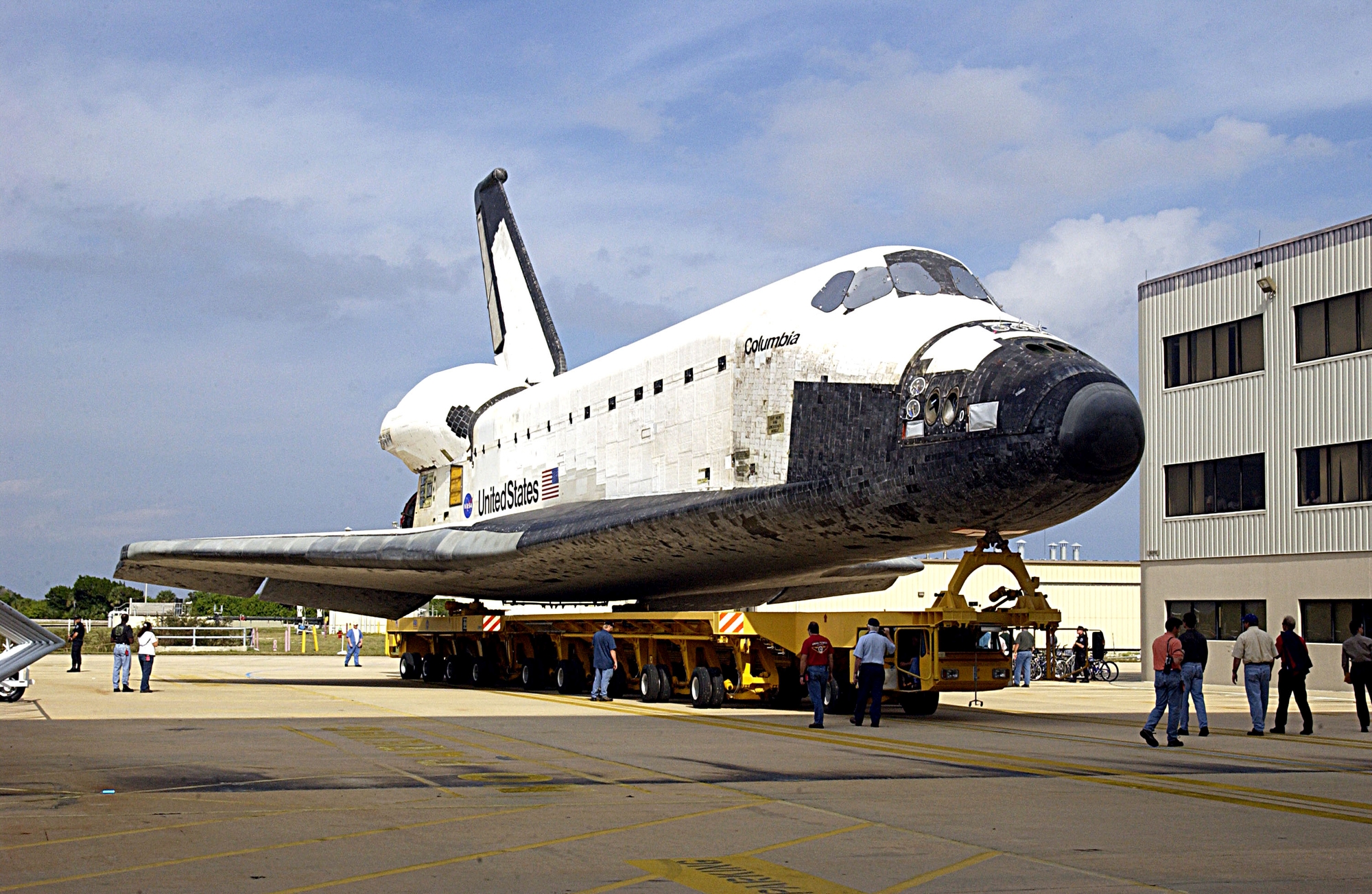

Orbiter Columbia vor seinem letzten Flug, der Mission STS-107. (Bild: NASA)

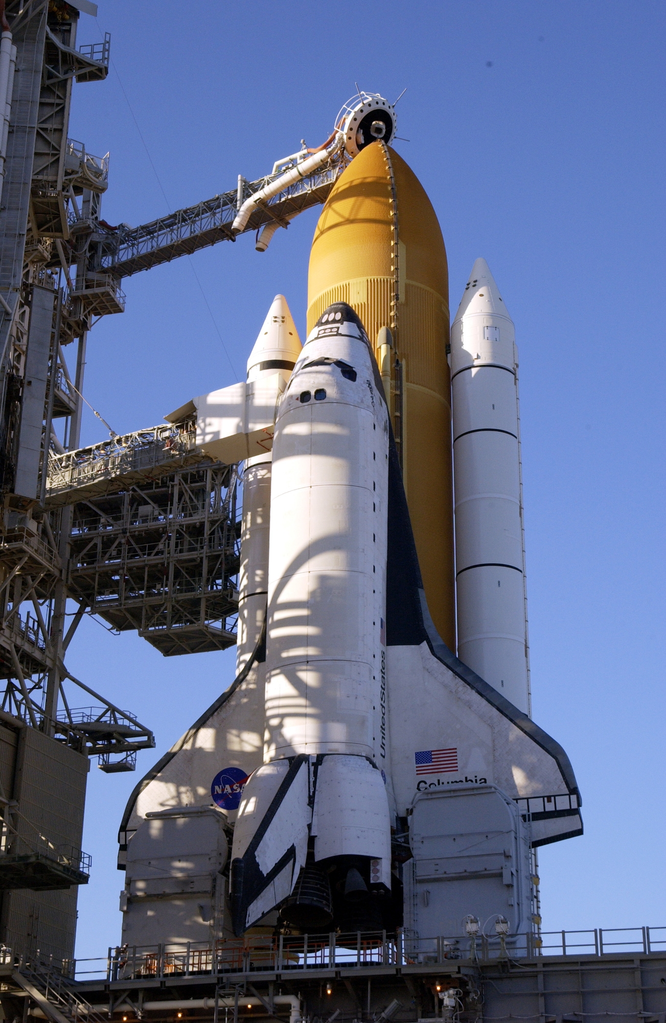

Stack mit Orbiter Columbia vor dem Start zur Mission STS-107. (Bild: NASA)

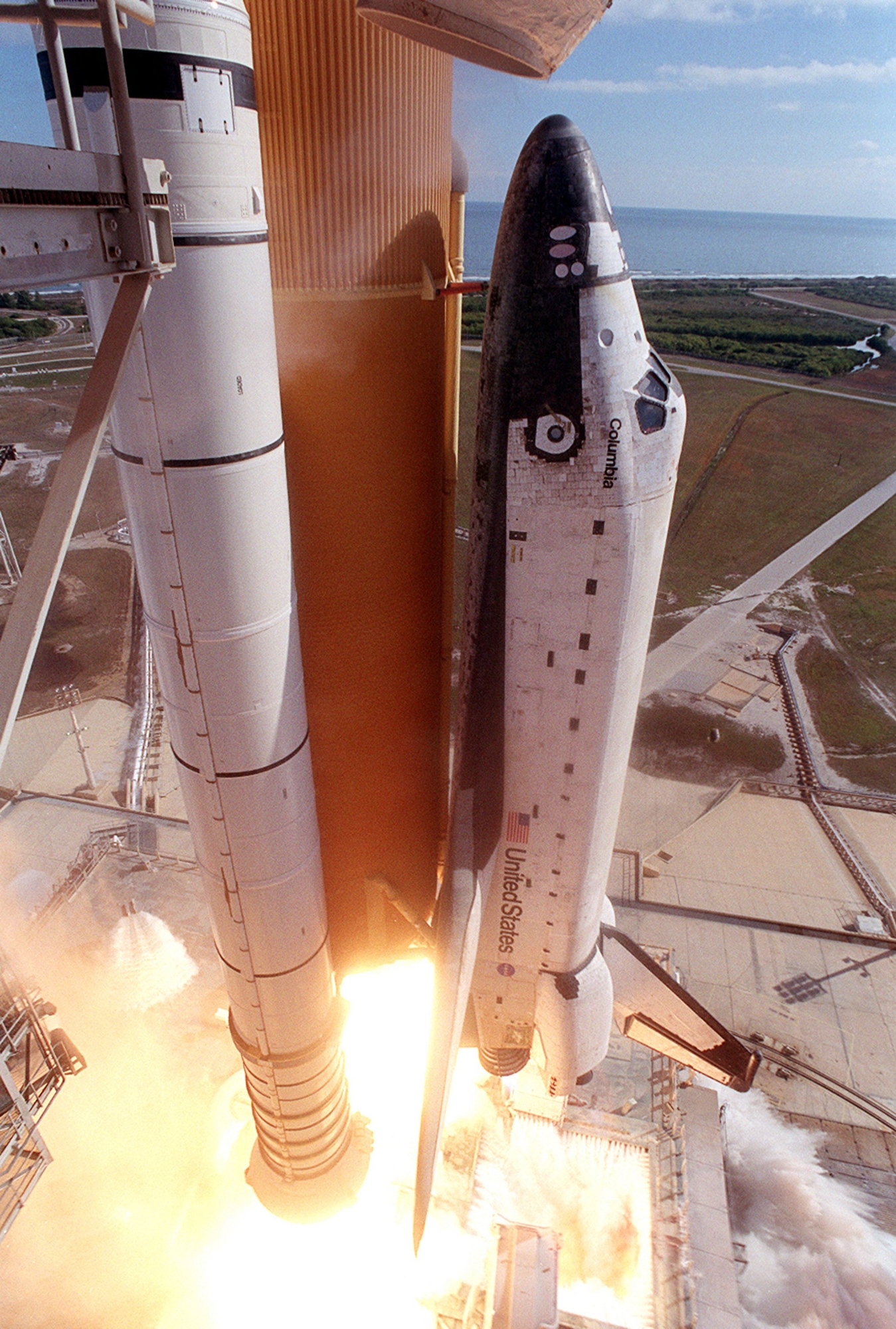

STS-107 mit Orbiter Columbia beim Start. (Bild: NASA)

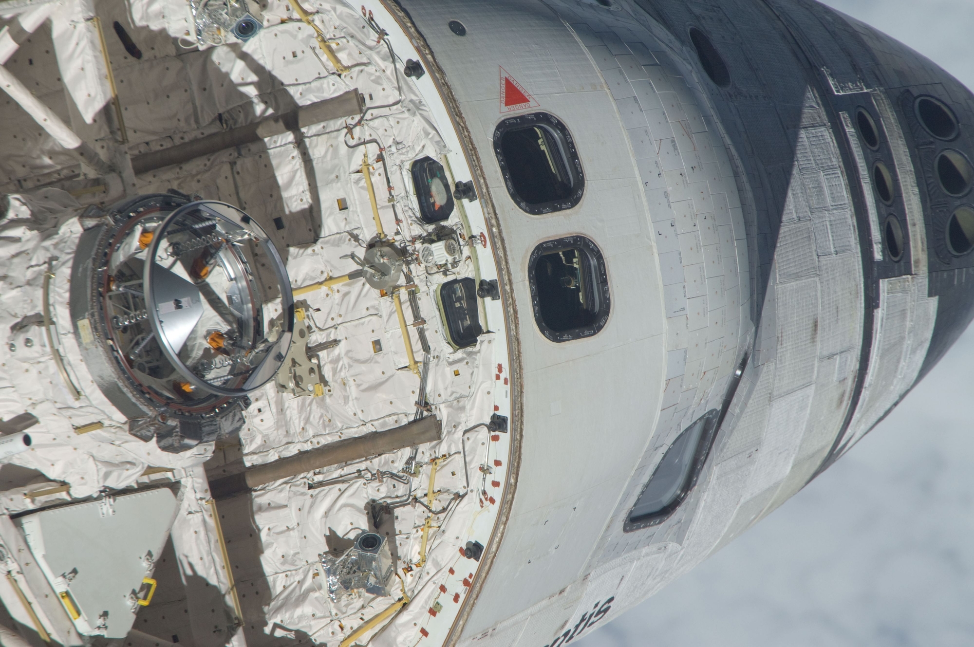

Orbiter Atlantis mit ISS-Kopplungsadapter am STS-135-Flugtag 3. (Bild: NASA)
Normalerweise dauert es vier Monate um ein Shuttle auf einen Start vorzubereiten, doch nach Aussagen der zuständigen Direktoren wäre es im Krisenfall möglich gewesen einen Start in weniger als einer Woche vorzubereiten; unter der Voraussetzung dass man alle Tests vernachlässigt – und damit einen weiteren Unfall riskiert – und das Shuttle bereits auf der Startplattform steht. Die Columbia hatte noch genügend Vorräte und Treibstoff an Bord um bis Donnerstag im All zu bleiben und unter günstigen Bedingungen sogar noch etwas länger. Rein theoretisch wäre es möglich gewesen die Atlantis in dieser Zeit zur Rettung auszusenden. In einer Reihe von Weltraumspaziergängen hätten die Astronauten an Bord gehen können. Wäre die Atlantis nur mit einer Minimalbesatzung von zwei Leuten gestartet hätte sie die sieben Personen von der Columbia aufnehmen können.

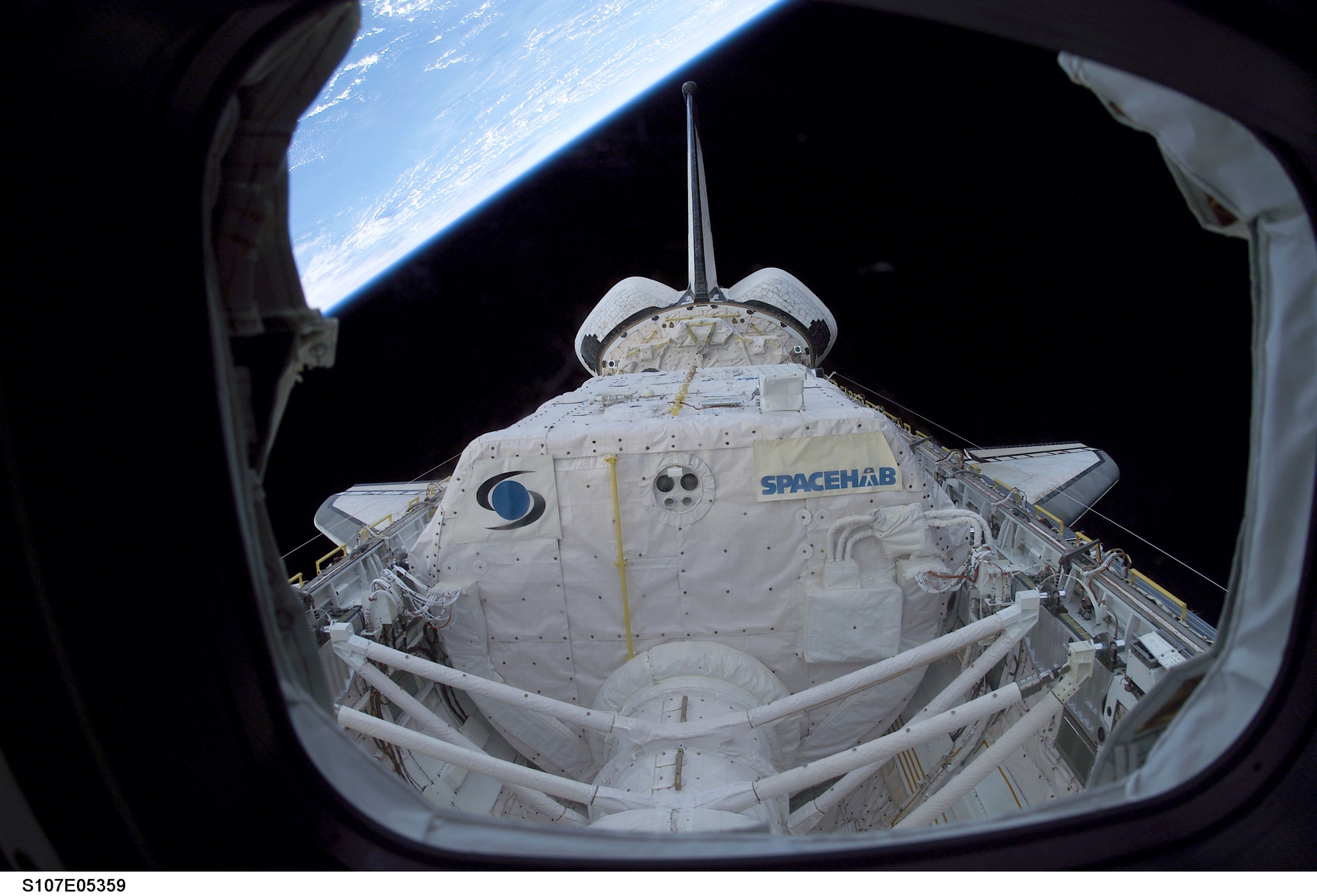

SPACEHAB in der Nutzlastbuch des Orbiters Columbia während STS-107. (Bild: NASA)
