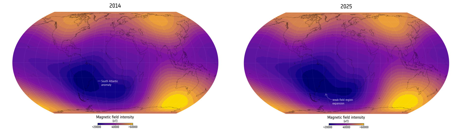

Anhand von 11 Jahren Magnetfeldmessungen der Swarm-Satellitenkonstellation der Europäischen Weltraumorganisation ESA haben Wissenschaftler herausgefunden, dass sich die schwache Region im Erdmagnetfeld über dem Südatlantik – bekannt als Südatlantische Anomalie – seit 2014 um eine Fläche von fast der Hälfte der Größe Kontinentaleuropas ausgedehnt hat.

Die neuesten Ergebnisse der Swarm-Mission, die diesen Monat in Physics of the Earth and Planetary Interiors veröffentlicht wurden, zeigen, dass sich die Südatlantik-Anomalie zwischen 2014 und 2025 zwar stetig ausgedehnt hat, aber ein Gebiet im Atlantik südwestlich von Afrika seit 2020 eine noch schnellere Abschwächung des Erdmagnetfeldes erlebt hat.
„Die Südatlantik-Anomalie ist nicht nur ein einziger Block“, sagt der Hauptautor Chris Finlay, Professor für Geomagnetismus an der Technischen Universität Dänemark. „Sie verändert sich in Richtung Afrika anders als in der Nähe von Südamerika. In dieser Region geschieht etwas Besonderes, das zu einer stärkeren Abschwächung des Feldes führt.“
Dieses Verhalten hängt mit seltsamen Mustern im Magnetfeld an der Grenze zwischen dem flüssigen äußeren Kern der Erde und ihrem felsigen Mantel zusammen, die als Reverse-Flux-Patches bekannt sind.
Prof. Finlay erklärt: „Normalerweise würden wir erwarten, dass die Magnetfeldlinien aus dem Kern der südlichen Hemisphäre austreten. Unterhalb der südatlantischen Anomalie sehen wir jedoch unerwartete Bereiche, in denen das Magnetfeld nicht aus dem Kern austritt, sondern zurück in den Kern fließt. Dank der Swarm-Daten können wir sehen, wie sich einer dieser Bereiche westwärts über Afrika bewegt, was zur Abschwächung der südatlantischen Anomalie in dieser Region beiträgt.“

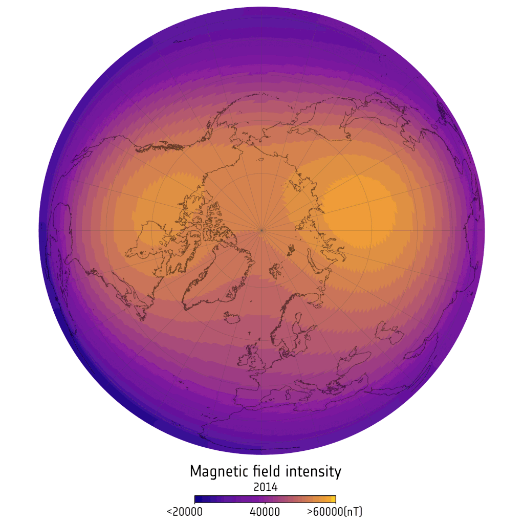

Die neuesten Ergebnisse von Swarm unterstreichen die Dynamik des Erdmagnetismus. So gibt es beispielsweise auf der Südhalbkugel einen Punkt, an dem das Magnetfeld besonders stark ist, und auf der Nordhalbkugel gibt es zwei solche Punkte – einen in der Nähe von Kanada und einen in der Nähe von Sibirien.
„Wenn man das Magnetfeld der Erde verstehen will, muss man bedenken, dass es sich nicht um einen einfachen Dipol wie einen Stabmagneten handelt. Nur mit Satelliten wie Swarm können wir diese Struktur vollständig kartografieren und ihre Veränderungen beobachten“, so Prof. Finlay.
Seit Swarm jedoch in der Umlaufbahn ist, hat sich das Magnetfeld über Sibirien verstärkt, während es sich über Kanada abgeschwächt hat. Die Region mit dem starken Feld in Kanada ist um 0,65 % der Erdoberfläche geschrumpft, was fast der Größe Indiens entspricht, während die Region in Sibirien um 0,42 % der Erdoberfläche gewachsen ist, was mit der Größe Grönlands vergleichbar ist.
Diese Verschiebung, die durch komplexe Prozesse im turbulenten Erdkern verursacht wird, steht im Zusammenhang mit der Verlagerung des nördlichen Magnetpols in Richtung Sibirien in den letzten Jahren. Diese Verschiebung ist wichtig für die Navigation, die durch das Zusammenspiel dieser beiden Bereiche mit starkem Magnetfeld beeinflusst wird.
