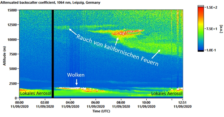

Lidarmessung am Freitag, den 11.09.20, am TROPOS in Leipzig: Die Rauchwolke (gelb-rot) zieht ab etwa 2 Uhr UTC (= 4 Uhr MESZ) über Leipzig und sinkt im Laufe des Tages leicht ab. Stärkste Intensität war ca. 8 Uhr UTC (= 10 Uhr MESZ).
(Bild: Holger Baars, TROPOS)

Im September 2020 gelangte der Rauch der extremen Waldbrände an der US-Westküste durch die hohen Temperaturen bis in große Höhen und wurde dann mit dem Jetstream über Nordamerika und den Atlantik bis nach Europa transportiert. In Leipzig tauchte die Rauchschicht am Morgen des 11.09.2020 in rund 12 Kilometer Höhe auf und sank im Laufe des Tages auf rund 5 Kilometer Höhe ab. Das zeigen die Daten des PollyXT-Lidars am TROPOS. Lidar-Messungen in Leipzig bestätigten die starke Trübung des Sonnenlichts an diesem Freitag: „Es war – gemessen an der Aerosol Optische Dicke (AOT) – die stärkste Beeinflussung der freien Troposphäre, also die Region der Atmosphäre in welcher sich das Wetter abspielt aber der direkte Einfluss vom Boden gering ist, die jemals in Leipzig seit Beginn der regelmäßigen Lidar-Beobachtungen im Jahr 1997 durch Waldbrandaerosol beobachtet wurde“, berichtet Dr. Holger Baars vom TROPOS. „Wir konnten eine mittlere Massenkonzentration des Waldbrandaerosol von 8 Mikrogramm pro Kubikmeter zwischen 4 und 11 km Höhe abschätzen. In der Spitze waren es sogar 22 Mikrogramm pro Kubikmeter – das ist für diese Höhen schon beachtlich.“ Der Samstag und Sonntag waren trotz wolkenlosem Himmel trübe Tage. Wie stark die Rauchschichten die Sonneneinstrahlung in Sachsen dämpften, zeigte u.a. auch der UV-Index des Bundesamts für Strahlenschutz (BfS): Die TROPOS-Station in Melpitz bei Torgau registrierte am 12.09.20 mittags ca. ein Viertel weniger UV-Strahlung als bei wolkenlosem Himmel möglich gewesen wäre. Besonders einprägsam zeigte sich der außergewöhnliche Zustand der Atmosphäre bei Sonnenuntergang mit einem markanten milchig-gelben Licht.

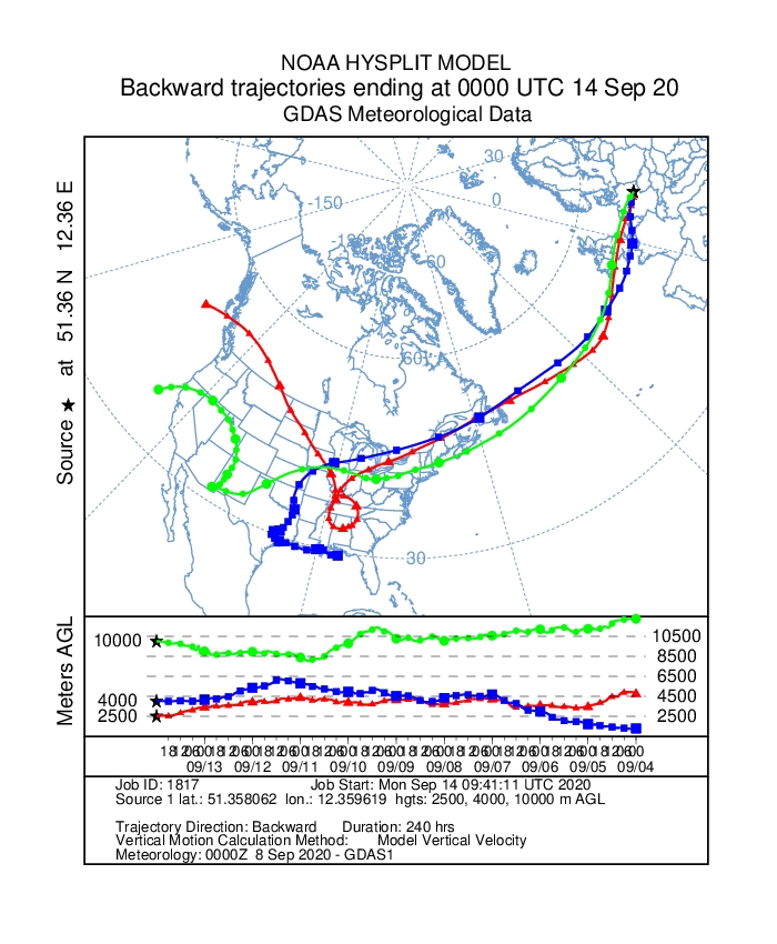

Die Herkunft der Luftmassen ließ sich per Modell bis an die US-Westküste verfolgen.
(Bild: HYSPLIT Modell / NOAA Air Resources Laboratory’s (ARL))
Per Computermodell konnten die Forschenden die Herkunft des Rauchs bestätigen: Die Rückwärtssimulation beweist, dass die Luftmassen, die am Mittag des 11. September in 8,5 km Höhe über Leipzig eintrafen, von der Westküste Nordamerikas stammten, wo Tage zuvor intensive Brände stattfanden. Die Häufigkeit und Stärke der Brände in Kalifornien nahm in der ersten Septemberwoche weiter zu. Etwas schwächere Brände wurden in Oregon, Washington und Montana beobachtet. „Aufgrund der vorherrschenden Winde betrug die Reisezeit des Rauchs von der US-Westküste nach Europa nur rund 3 bis 4 Tage. Die rund 3000 Kilometer über den Atlantischen Ozean zwischen Neufundland und Irland schafften die Luftmassen mit Hochgeschwindigkeit sogar an nur einem Tag (9. September)“, erklärt Martin Radenz vom TROPOS.
