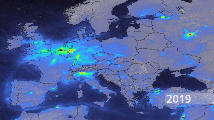

Vergleich der NO2-Belastung in Europa zwischen März/April 2019 und 2020. (Animation: DLR (CC-BY 3.0))
Doch der Vergleich ist trügerisch. Dieses Jahr sorgte Polarluft in weiten Teilen Europas sowie eine andauernde Westwindlage, bei der sich die Schadstoffe nicht anreichern konnten, bereits für ungewöhnlich saubere Luft. Die Beurteilung des Corona-Effekts ist daher komplex. Wissenschaftler des Earth Observation Center (EOC) im Deutschen Zentrum für Luft- und Raumfahrt (DLR) konnten den „Corona-Effekt“ jetzt wissenschaftlich stichhaltig belegen.

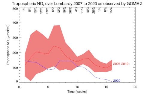

Seit vielen Jahren liefert der europäische Satellit MetOP-A täglich Messungen der globalen Schadstoffverteilung. Die Langzeitanalysen zeigen: starke witterungsbedingte Schwankungen des Luftschadstoffs NO2 gab es immer. Allerdings erfasst der Satellit die gesamte Atmosphäre. In zunehmender Höhe können Winde Luftschadstoffe verfrachten, verdünnen oder Belastungen aus entfernten Regionen hereintragen. Daher sind diese Messungen alleine kein Beweis. Auch am Boden werden durch Winde und Niederschläge Schadstoffe verlagert oder ausgewaschen. Daher sind die Messdaten von Bodenstationen alleine auch nicht aussagekräftig genug.

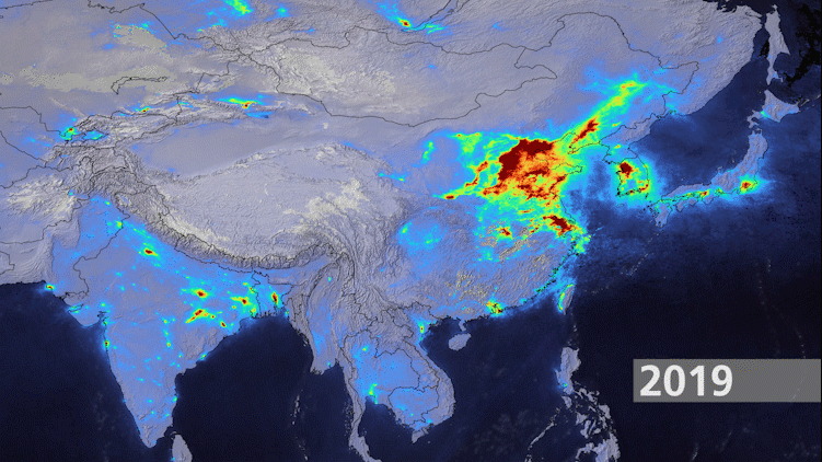

Vergleich der NO2-Belastung in Asien zwischen 2019 und 2020 als GIF. (Animation: DLR (CC-BY 3.0))

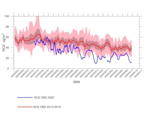

Die Wissenschaftler starteten ihre Berechnung mit Emissionswerten von Schadstoffen, die über mehrere Jahre gemittelt wurden und die Normalsituation abbilden. Damit ist sichergestellt, dass das Modell von den Corona bedingten-Maßnahmen nichts weiß. Es berücksichtigt aber von Stunde zu Stunde die realen Wetterbedingungen. Anschließend folgt der Vergleich mit den diesjährigen Messdaten. Die modellierte Normalsituation wurde dazu von den tatsächlichen Bodenmesswerten abgezogen. Und tatsächlich: ab dem 8. März führt der Lockdown in der Lombardei zu einer echten Reduktion der NO2-Belastung um etwa 20 µg/m³. Ein Rückgang um 45 Prozent.
Entwicklung der NO2-Belastung über der Lombardei. (Bild: DLR (CC-BY 3.0))

Messungen der NO2-Konzentration. (Bild: ARPA Lombardia)
Die Analyse für die Lombardei wurde mit Daten des europäischen Satelliten MetOp-A durchgeführt. Seit 2018 stehen mit dem europäischen Satellit Sentinel-5P nun auch Messungen in weit höherer Auflösung zur Verfügung. Diese werden künftig helfen, Emissionsquellen und Schadstofftransporte besser nachzuvollziehen. Noch fehlen hier die langen Zeitreihen, so dass nur Vergleiche zwischen 2019 und 2020 möglich sind. Um hier den Wettereffekt zumindest zu reduzieren, wurden am DLR global Monatsmittel gebildet. Hierfür wurden über zwei Monate hinweg 1,2 Billionen Einzelmessungen mit DLR Algorithmen verarbeitet und auf ihre Qualität hin geprüft. Auch diese Daten zeigen – wenn auch nicht wetterunabhängig – eine klare Reduktion der Emissionen.
