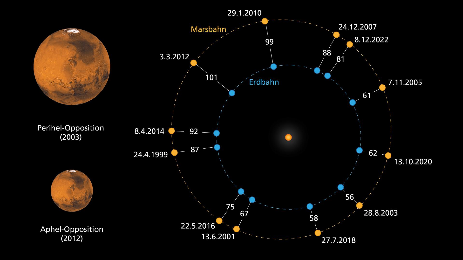

![](https://www.raumfahrer.net/wp-content/uploads/2020/10/opperdemars1999bis2022dlr26.jpg)
(Bild: DLR, nach einer Vorlage der Wiener Arbeitsgemeinschaft für Astronomie.)
“Die letzte Marsopposition am 27. Juli 2018 dürfte den meisten hierzulande noch gut in Erinnerung sein”, bemerkt Dr. Manfred Gaida, Astronom und wissenschaftlicher Mitarbeiter der Abteilung Extraterrestrik im DLR Raumfahrtmanagement. “Denn am damaligen Oppositionstag fand in den hochsommerlichen Abendstunden eine totale Mondfinsternis statt, die so viele Menschen ins Freie lockte, wie es seit der Sonnenfinsternis am 11. August 1999 nicht mehr der Fall gewesen war. Zugleich war es auch mit 103 Minuten die längste totale Mondfinsternis dieses 21. Jahrhunderts.”
Mars erreichte seinerzeit eine Erddistanz von 57,6 Millionen Kilometern, diesmal sind es rund vier Millionen Kilometer mehr. Ursache für die jeweils unterschiedlichen Oppositionsentfernungen ist die deutliche Exzentrizität der Marsumlaufbahn im Vergleich zur mehr kreisförmigen Erd- und Venusbahn. Diese Exzentrizität war es auch, die den dänischen Astronomen Tycho Brahe (1546-1601) vor ein Rätsel bei seinen Beobachtungen stellte, welches erst von Johannes Kepler (1571-1630) nach Brahes Tod zutreffend aufgelöst wurde und in den ersten beiden Keplerschen Gesetz seinen Ausdruck findet.

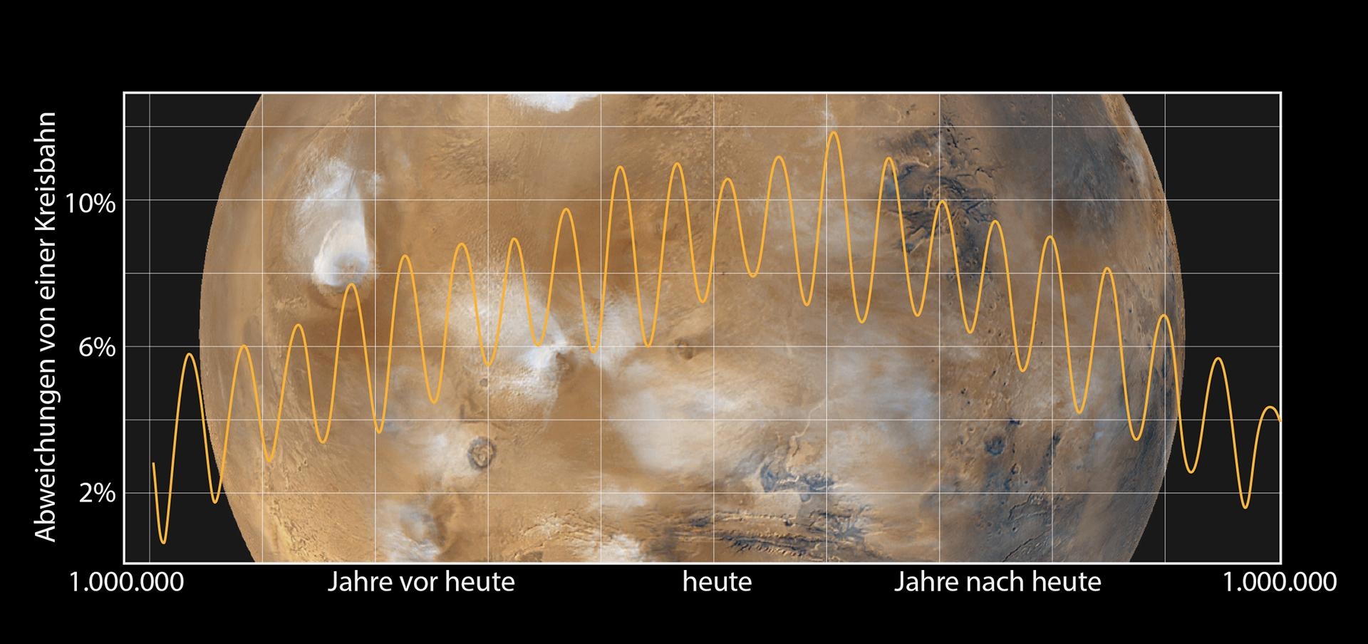

![](https://www.raumfahrer.net/wp-content/uploads/2020/10/schwankexzentrizitaetmarsbahndlr26.jpg)
(Bild: DLR, nach Berechnungen von Jan Meeus (2003))
Die diesjährige Marsopposition findet noch relativ nahe am Marsperihel statt und lässt sich daher gut beobachten sowie fotografisch eindrucksvoll abbilden. Eine ebenfalls günstige Marsopposition legte 143 Jahre zuvor den Grundstein für die moderne Marsforschung: Als Anfang September 1877 Mars nur 56,3 Millionen Kilometer von der Erde entfernt war und in Mailand minus 2,9 Größenklassen hell und 33 Grad hoch am Himmel stand, fielen dem italienischen Astronomen Giovanni Schiaparelli (1835-1910) beim Blick durch sein Teleskop feine, gerade, dunkle Linien auf der Marsoberfläche auf, welche die dunklen ‚Meere‘ auf dem Mars miteinander zu verbinden schienen und die er ‚canali‘ (Rinnen) nannte. Die vermeintlichen Rinnen, so die allgemeine Annahme, konnten nur von intelligenten, technisch versierten Lebewesen einer strukturierten Zivilisation geschaffen worden sein: Die Idee der Marsmenschen war geboren. Erst die Kameraaugen der US-amerikanischen Marssonde Mariner 9 sollten im Jahre 1971 die ‚canali‘ endgültig als optische Illusion entpuppen.
