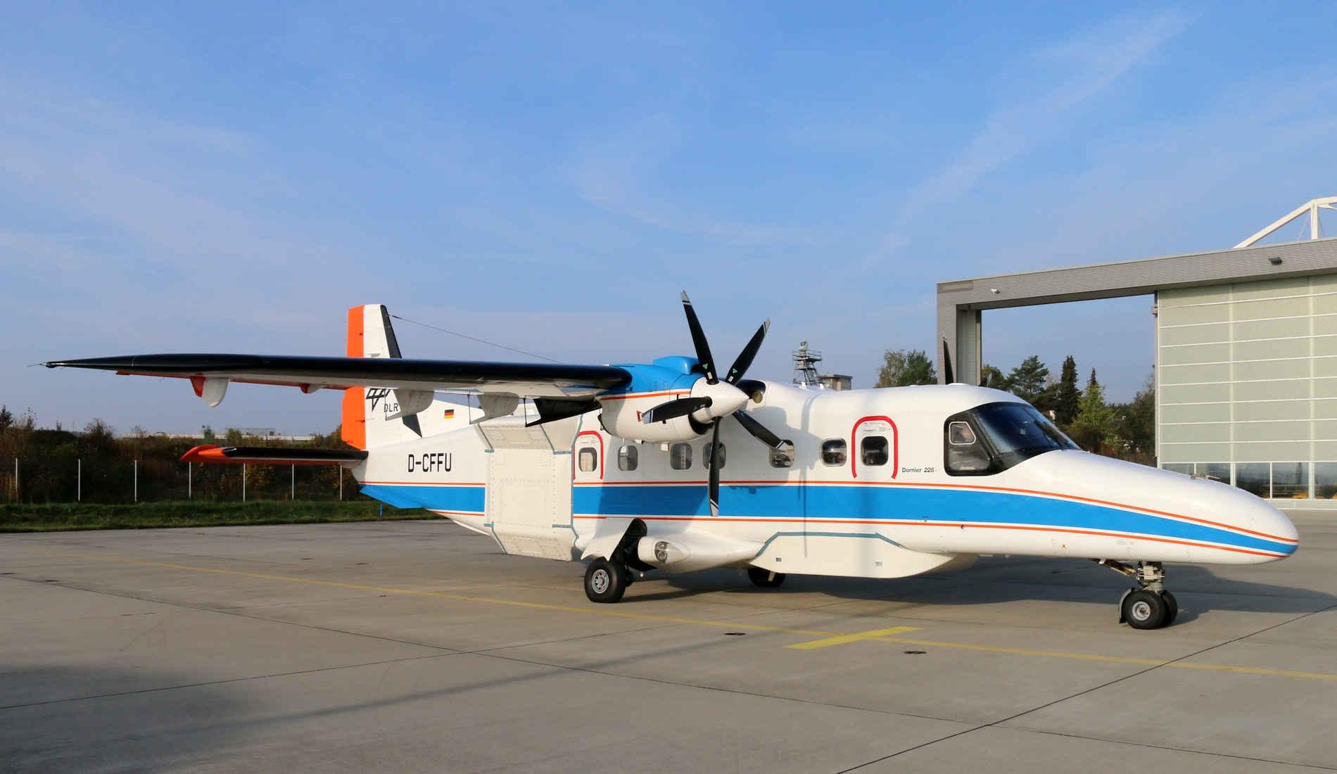

Forschungsflugzeug Dornier DO228 mit F-SAR Radarsensor an Bord. (Bild: DLR (CC BY-NC-ND 3.0))

Im April führte das deutsch-italienische Forschungsteam an zwei aufeinanderfolgenden Tagen Messungen des Wassergehalts in der Vegetation und der oberen Bodenschicht durch. Zeitgleich überflog es die Flächen mit dem F-SAR-System des DLR. In vier langen Flügen erstellte das Radarsystem an Bord des DLR-Forschungsflugzeugs Dornier DO228 simultan Aufnahmen in den Frequenzbereichen C- und L-Band, was eine bessere Vergleichbarkeit der Ergebnisse ermöglicht. Aus den Radardaten wird die Verteilung der Feuchte in Vegetation und Boden abgeleitet sowie deren Veränderungen über einen bis zu 30-stündigen Zeitraum verfolgt. Eine Bewertung der Qualität der Radarmessergebnisse erfolgt durch Vergleich mit den “in-situ” Messungen am Boden, unter Verwendung einer aktuellen Landnutzungskarte.

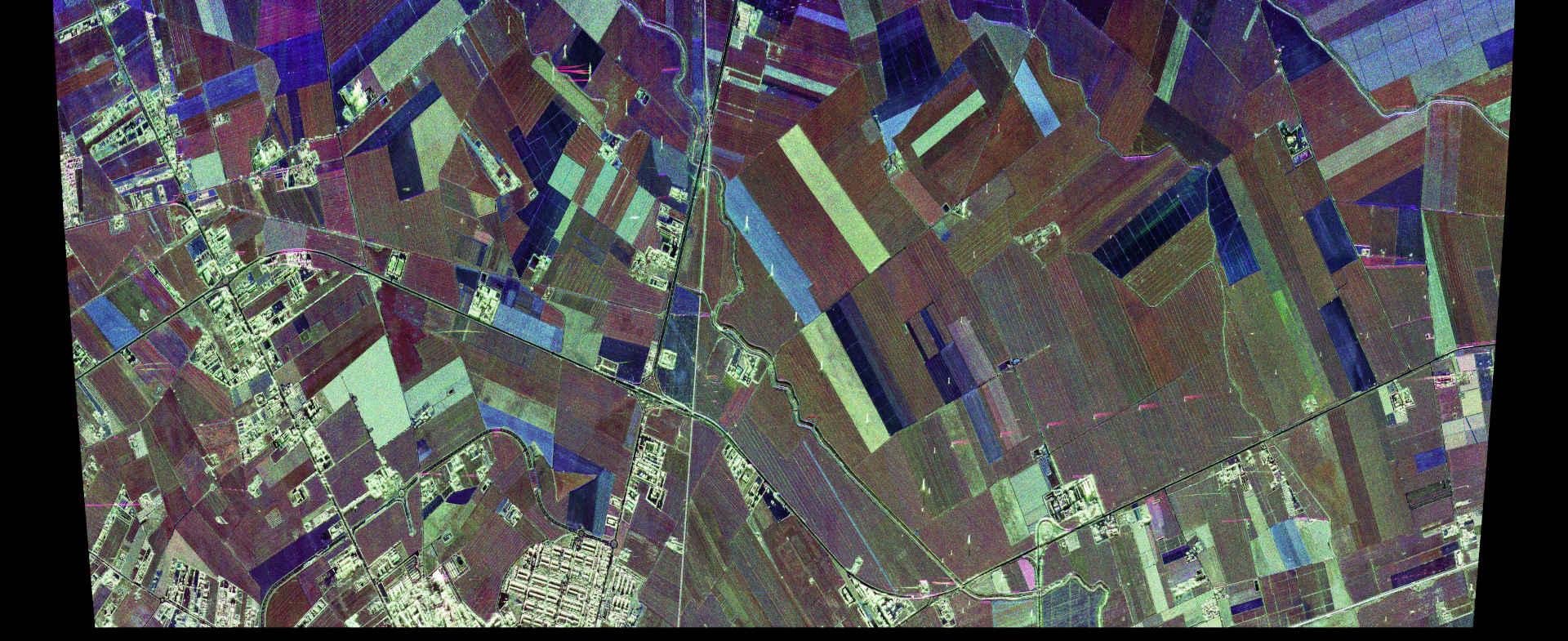

L-Band-Radarbild des Testgebiets bei Foggia. (Bild: DLR (CC BY-NC-ND 3.0))
Die Forschenden wählten unterschiedliche Agrarflächen für die Bodenmessungen aus, darunter auch ein brachliegendes Feld. Künstliche Bewässerung wurde nach einem bestimmten Zeitplan gezielt eingesetzt, um eine Abtrocknung im Zeitverlauf beobachten zu können. Im Juni werden die Messungen wiederholt, um unter anderem dabei zu helfen jahreszeitlich bedingte Veränderungen der Bodenfeuchte festzustellen.

Für die Messflüge ist das DLR-Forschungsflugzeug DO228 D-CFFU im Einsatz. Die Dornier wird überwiegend zur Fernerkundung eingesetzt und von der DLR-Einrichtung Flugexperimente in Oberpfaffenhofen betrieben.
