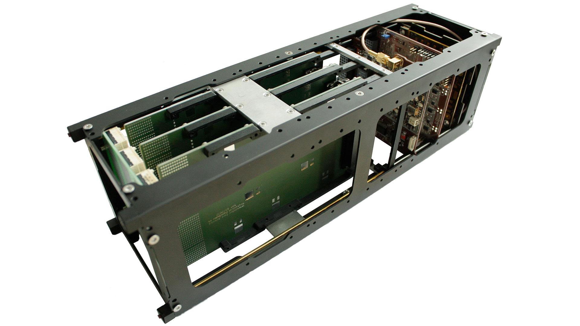

ScOSA-Rechner. (Bild: DLR (CC BY-NC-ND 3.0))
13. Juni 2022 – Zuverlässige und leistungsfähige Computer haben eine zentrale Rolle für die Raumfahrt: Computersysteme in Satelliten ermöglichen zum Beispiel anspruchsvolle Erdbeobachtungsmissionen. Das Deutsche Zentrum für Luft- und Raumfahrt (DLR) entwickelt eine neue Rechnerarchitektur, die den sogenannten On-Board-Computern (OBC) mehr Leistung verschaffen soll und sie auch in die Lage versetzt, sich selbst zu reparieren. Im Projekt ScOSA (Scalable On-Board Computing for Space Avionics) Flugexperiment entstehen verteilte heterogene OBC. Sie haben verschiedene Rechenknoten, die als Netzwerk verbunden sind.
Eine generelle Herausforderung für Computersysteme in Satelliten liegt darin, dass die kosmische Strahlung die Computer stören kann. „Wenn ein Strahlungspartikel durch einen Speicher fliegt, macht er dort vielleicht aus einer Null eine Eins“, erklärt Projektleiter Daniel Lüdtke vom DLR-Institut für Softwaretechnologie in Braunschweig. Letztlich kann das System sogar ausfallen oder falsche Ergebnisse liefern. Für die Raumfahrt gibt es deswegen strahlungsfeste Prozessoren. Diese sind aber sehr teuer und haben wenig Rechenleistung. Andererseits sind Prozessoren, wie sie zum Beispiel für Smartphones verwendet werden, sehr leistungsfähig und auch preisgünstiger. Sie sind allerdings deutlich anfälliger für die Weltraumstrahlung. ScOSA bringt beide Prozessortypen in einem System zusammen.
