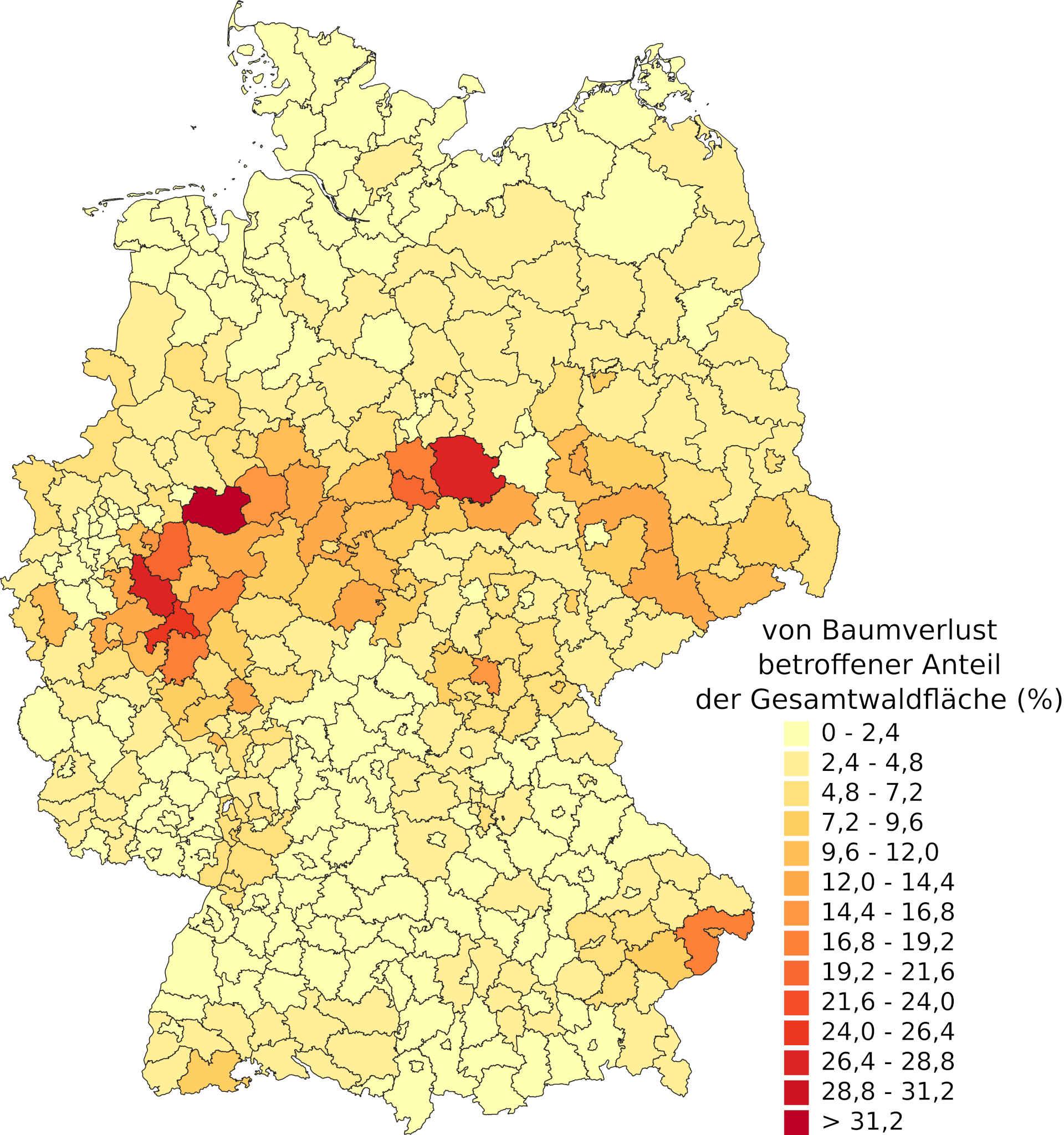

21. Februar 2022 – Gesunde Bäume tragen eine satte dichte Krone. Beim Spazierengehen durch den Wald fällt jedoch auf, dass die grünen Dächer insgesamt recht licht sind. In den letzten Jahren zeigen sich auch vermehrt kahlgeschlagene Flächen. Wälder sind unsere grüne Lunge, bilden Lebenraum für eine reiche Tier- und Pflanzenwelt, liefern Nutzholz und schützen vor Überflutungen und Hangrutschungen. Wie groß ist also der Verlust durch abgestorbene und entnommene Bäume? Forschende des Deutschen Zentrums für Luft- und Raumfahrt (DLR) sind dieser Frage mithilfe von satellitengestützten Erdbeobachtungsdaten nachgegangen. Sie machten zum ersten Mal deutschlandweit sichtbar, wie viel Baumbestand verloren gegangen ist. Die Ergebnisse sind alarmierend: Von Januar 2018 bis einschließlich April 2021 wurden in Deutschland auf rund 501.000 Hektar Fläche Baumverluste verzeichnet. Der Verlust entspricht fast fünf Prozent der gesamten Waldfläche und ist damit erheblich höher als bisher angenommen. Als Auslöser gelten vor allem die ungewöhnlich starken Hitze- und Dürreperioden in diesen Jahren, die wiederum den Befall durch Schadinsekten begünstigt haben.

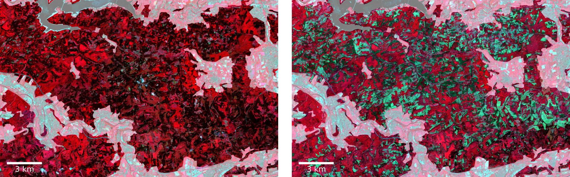

Für Forstwirtschaftende sind umfassende Waldinformationen wichtig, um Baumarten zu kartieren, Schadursachen zu differenzieren oder negative Entwicklungen durch Früherkennung zu verhindern. Erdbeobachtungssatelliten bieten die dafür notwendige räumliche und zeitliche Auflösung. Das Potenzial von Satellitenaufnahmen wird von den Behörden aber noch nicht voll ausgeschöpft. Die DLR-Forschungsgruppe des Earth Observation Center (EOC) brachte hier ihre Expertise ein. Um den Baumverlust genau zu beziffern, nutzten sie den Satelliten Sentinel-2 des europäischen Erdbeobachtungsprogramms Copernicus sowie den US-amerikanischen Satelliten Landsat-8 als Datenquelle.
Die gegenwärtig verfügbaren Satellitendaten sind in der Lage, großflächige Verluste im Oberstand von Wäldern genau zu erfassen. Die Aufnahmen machen auch drastische Schäden wie zum Beispiel komplett abgestorbene Bestände sehr gut sichtbar. Ein weiterer Vorteil liegt in der Häufigkeit der Aktualisierungen. Die Satelliten können Daten in hoher zeitlicher Dichte liefern.

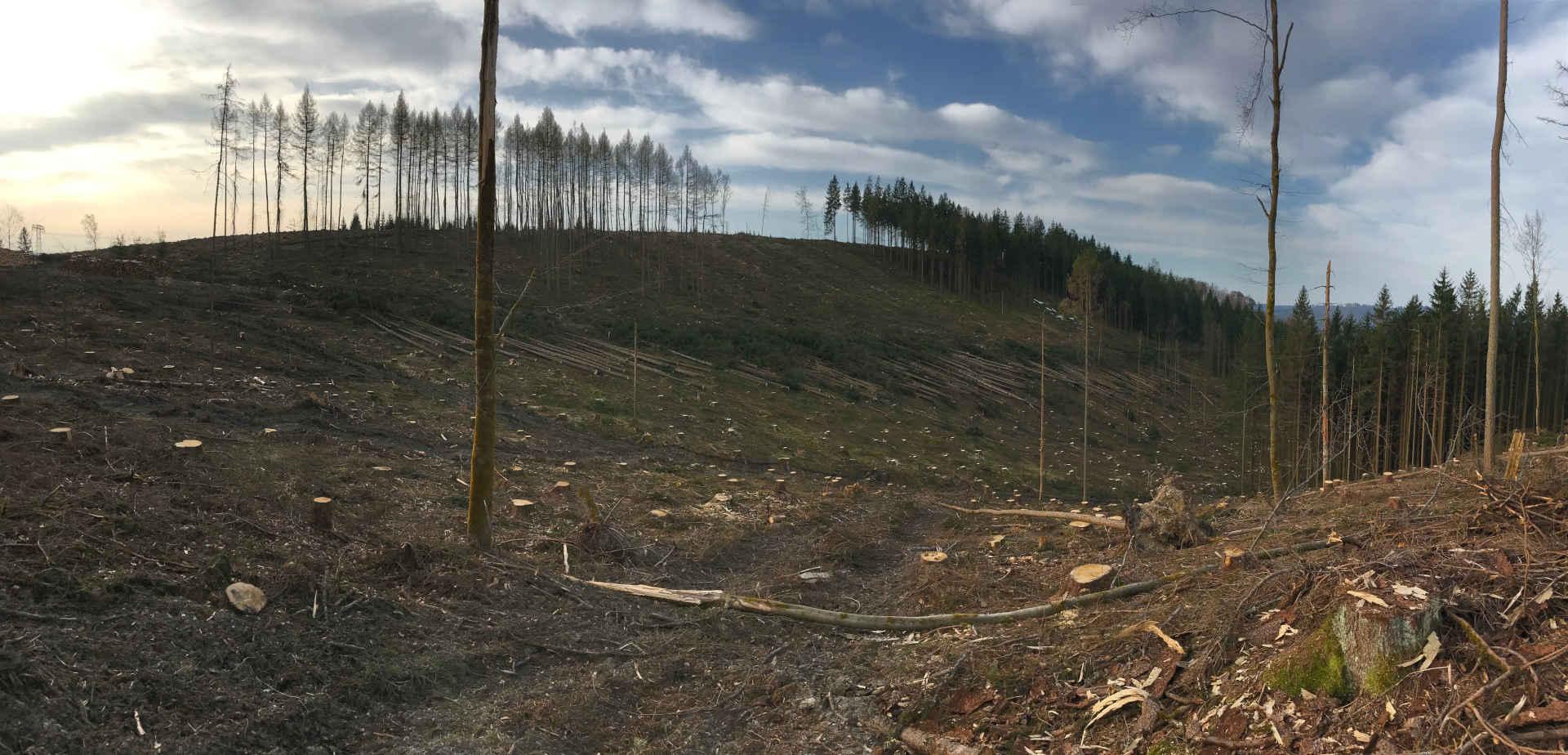

Der Blick aus dem All zeigt, dass überwiegend die Mitte Deutschlands mit ihren Nadelwäldern betroffen ist – von der Eifel, über Sauerland, Harz und Thüringer Wald, bis in die Sächsische Schweiz. Allein Nordrhein-Westfalen verlor innerhalb von drei Jahren mehr als ein Viertel seiner Fichtenwälder, in einigen Landkreisen waren es sogar mehr als zwei Drittel. Die Bäume starben ab oder fielen großflächigen Notfällungen zum Opfer. Kahlschläge sind oft die letzte Maßnahme bei massivem Schädlingsbefall, um – im Fall von Fichten – dem Borkenkäfer die Nahrung zu entziehen und dadurch seine weitere Ausbreitung zu verhindern.
Während sich Laubbäume wie die Eiche nach einem Insektenbefall wieder erholen können, gilt dies häufig nicht für Nadelbäume. Nach dem Zweiten Weltkrieg wurden in Deutschland vorrangig Fichten als wichtigster Holzlieferant aufgeforstet, nicht selten standortfremd. Diese Wälder haben eine entsprechend ähnliche Alters- und Wuchsstruktur und sind als Monokultur weniger widerstandsfähig. Zwischen 2018 und 2020 wurde ganz Mitteleuropa von mehreren ungewöhnlich starken Dürre- und Hitzeperioden heimgesucht. Dies schwächte die grünen Riesen – die Defizite in der Bodenfeuchte sind bis heute messbar. Gleichzeitig schuf die trockene Hitze ideale Bedingungen für den Borkenkäfer, sodass sich die Populationen explosionsartig vermehrten.

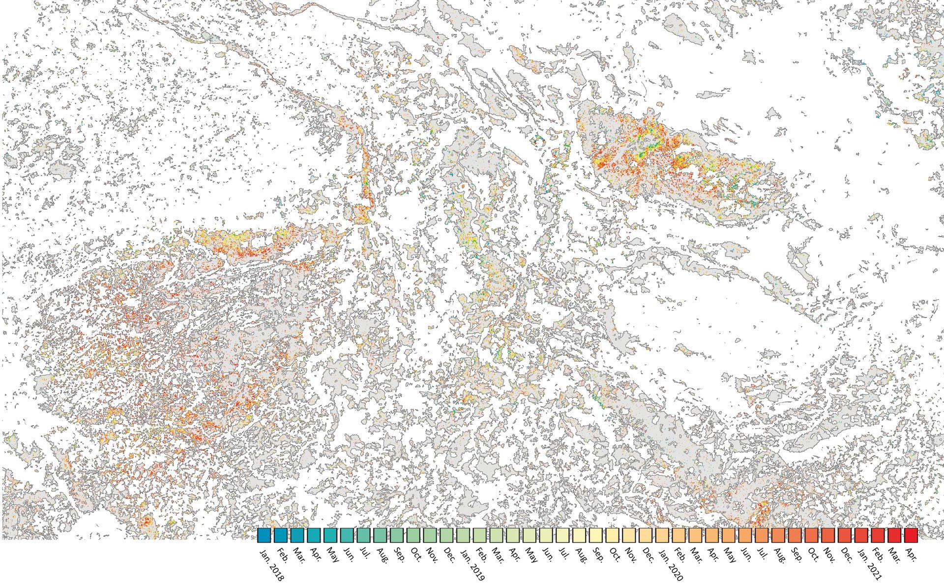

Die Fernerkundungsexperten aus Oberpfaffenhofen werteten insgesamt mehr als 20.000 Datensätze aus. Auf diese Weise konnten sie die abgestorbenen und neu eingeschlagenen Waldflächen im Monatsrhythmus erfassen. Entstanden ist ein differenziertes Waldbild für ganz Deutschland mit einer Auflösung von zehn Metern. Die Verarbeitung der Datenarchive von Sentinel-2 und Landsat-8 erfolgte vollautomatisch. Das hochkomplexe Verfahren wurde am EOC entwickelt und wird für weitere Anwendungen optimiert.
