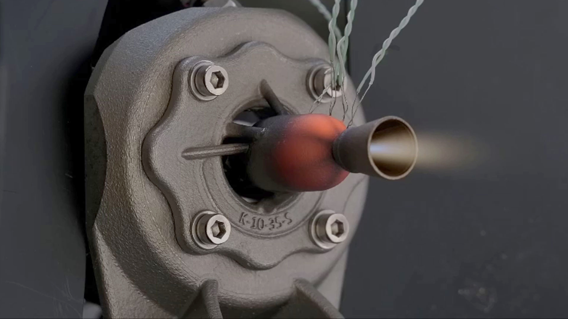

HyNOx Triebwerk beim Heißlauf unter Umgebungsbedingungen HyNOx besteht aus Lachgas und Ethan. Der Treibstoff wurden beim DLR sowohl als vorgemischter Einkomponenten-Treibstoff, als auch als klassischer Zweikomponententreibstoff erprobt. Heißläufe fanden im Prüfstandskomplex M11 des DLR-Instituts für Raumfahrtantriebe in Lampoldshausen statt. (Bild: DLR (CC BY-NC-ND 3.0))
HyNOx Triebwerk beim Heißlauf unter Umgebungsbedingungen. HyNOx besteht aus Lachgas und Ethan. Der Treibstoff wurden beim DLR sowohl als vorgemischter Einkomponenten-Treibstoff, als auch als klassischer Zweikomponententreibstoff erprobt. Heißläufe fanden im Prüfstandskomplex M11 des DLR-Instituts für Raumfahrtantriebe in Lampoldshausen statt. (Bild: DLR (CC BY-NC-ND 3.0))

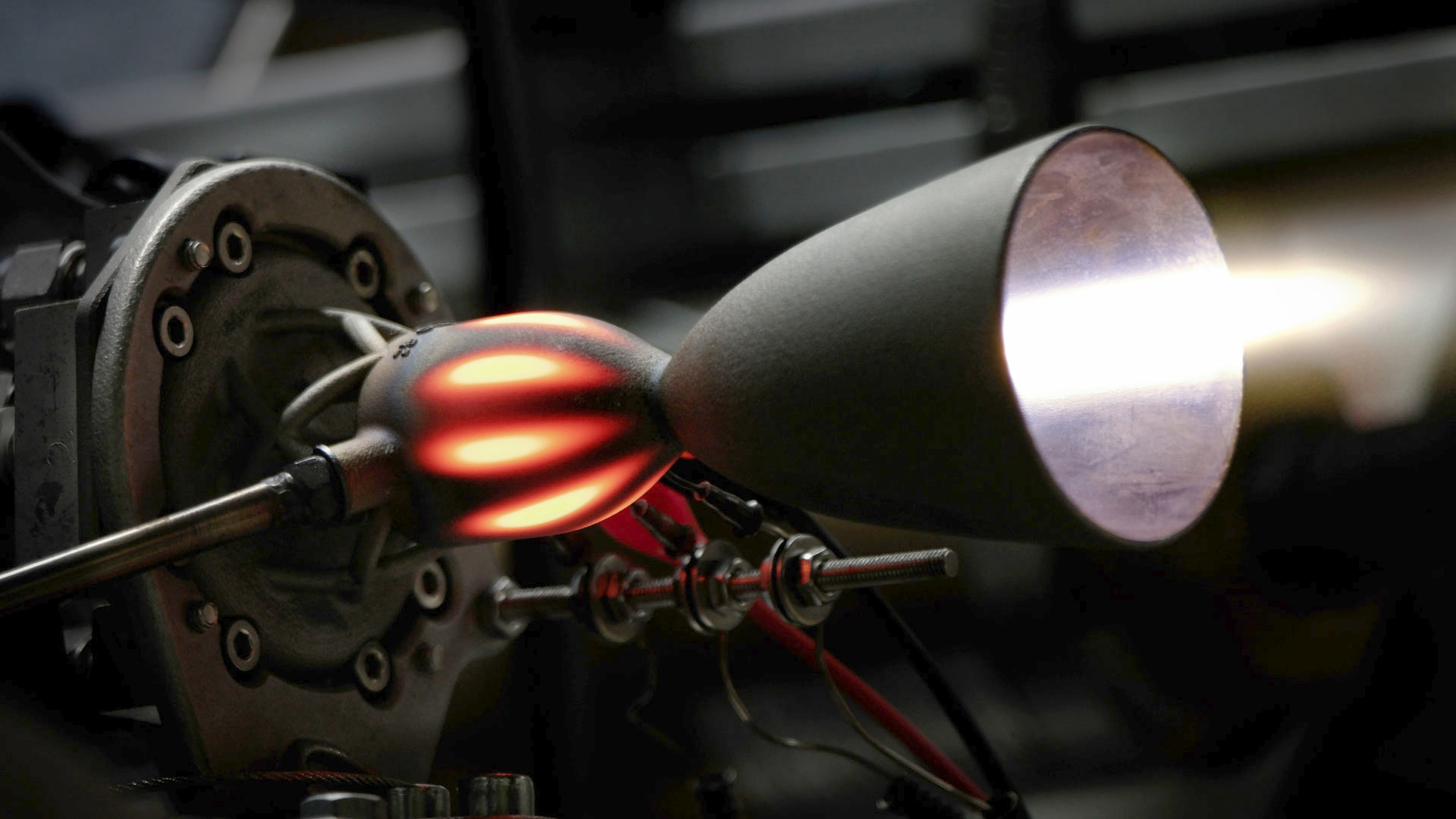

HyNOx ist ein Zweikomponententreibstoff und besteht aus Lachgas (N2O) und Ethan (C2H6). Die Komponenten sind weltweit gut verfügbar. Zusätzlich werden die passenden Triebwerke im 3D-Druck Verfahren hergestellt, was Kosten reduziert und kurze Herstellungszeiten ermöglicht. HyNOx Treibstoffe wurden beim DLR sowohl als vorgemischter Einkomponenten-Treibstoff, als auch als klassischer Zweikomponententreibstoff erprobt. „In inzwischen mehreren tausend Heißläufen am Prüfstandskomplex M11 in Lampoldshausen zeigte sich das Potenzial des Treibstoffs. Die Ausgründung fokussiert sich dabei auf die Anwendung von HyNOx als Zweikomponententreibstoff“, sagt Lukas Werling. Die Basis für die Entwicklungen bilden zahlreiche DLR-interne sowie von der ESA geförderte Projekte.
In den letzten Monaten haben die Forschenden HyNOx-Triebwerke mit unterschiedlichen Schubklassen getestet. Ihr Start-up treibt nun die Weiterentwicklung und die anschließende Demonstration der Technologie im All voran.

HyNOx Triebwerk beim Test unter Umgebungsbedingungen HyNOx ist ein Zweikomponententreibstoff aus Lachgas (N₂O) und Ethan (C₂H₆). Die passenden Triebwerke werden im 3D-Druck-Verfahren hergestellt. HyNOx Treibstoffe wurden im DLR-Institut für Raumfahrtantriebe in Lampoldshausen erprobt. (Bild: DLR (CC BY-NC-ND 3.0))
HyNOx Triebwerk beim Test unter Umgebungsbedingungen. HyNOx ist ein Zweikomponententreibstoff aus Lachgas (N₂O) und Ethan (C₂H₆). Die passenden Triebwerke werden im 3D-Druck-Verfahren hergestellt. HyNOx Treibstoffe wurden im DLR-Institut für Raumfahrtantriebe in Lampoldshausen erprobt. (Bild: DLR (CC BY-NC-ND 3.0))
