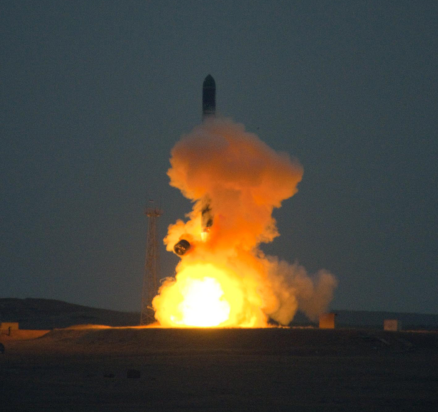

Dnepr mit CryoSat-2
(Bild: ESA / S. Corvaja)

Für den Start aus dem Silo heraus wird ein kleiner Feststoffantrieb genutzt. Er katapultiert die R-36M aus dem Silo heraus und wird anschließend von einem eigenen Antrieb zur Seite hin entfernt. Die R-36M zündet ihre Triebwerke dann in etwa 20m Höhe über dem Silo, um so Beschädigungen zu vermeiden.
