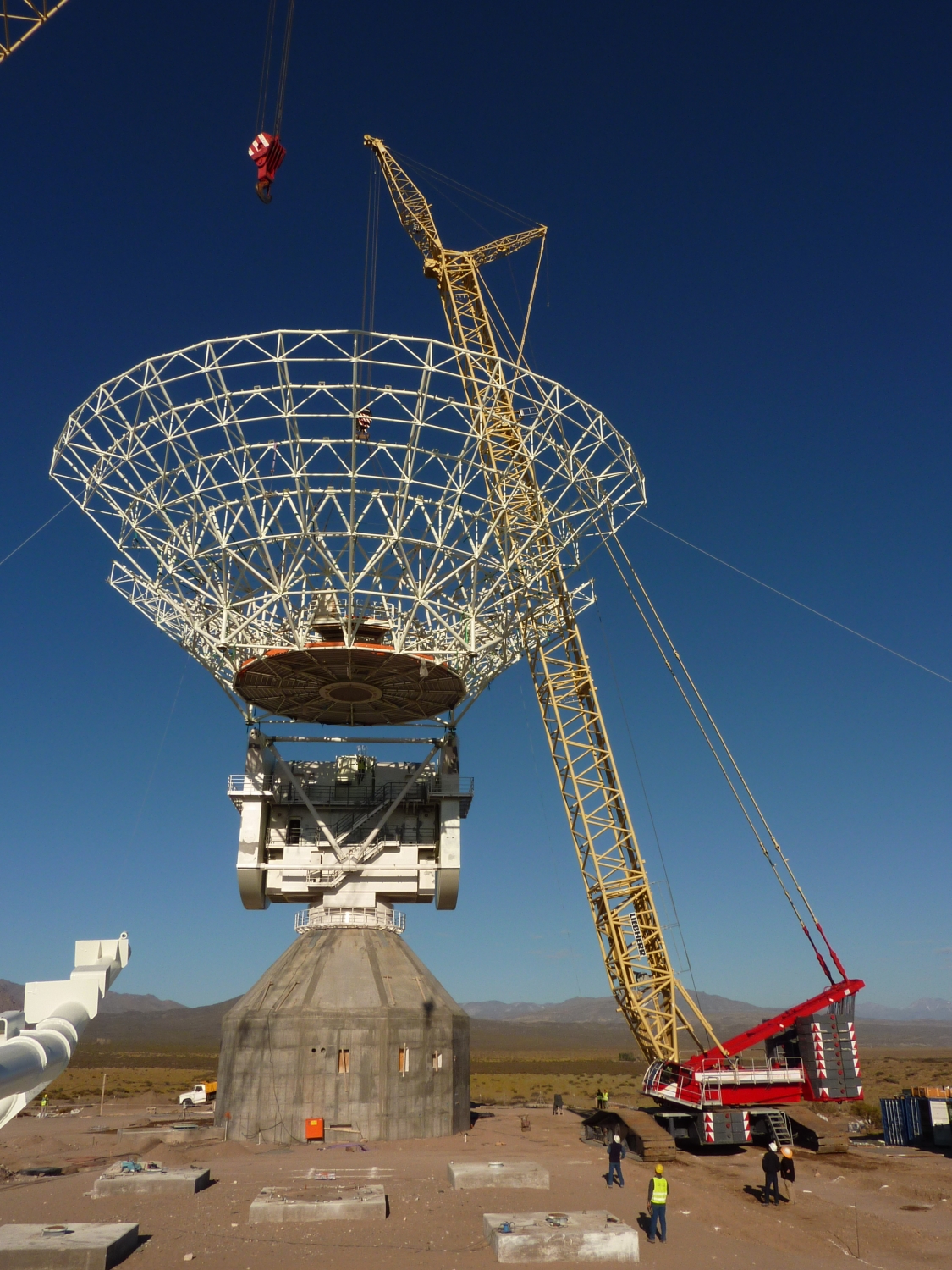

DSA 3 erhält 35-Meter-Antennenschüssel

Die Arbeiten am Bau der Station sind im wesentlichen abgeschlossen und vor Ort tätige Arbeitsgruppen bereiten die Übergabe des Objekts mit einer offiziellen Einweihung Ende 2012 an die ESA vor. Die Aufnahme des Regelbetriebs von DSA 3 ist für Anfang 2013 vorgesehen.

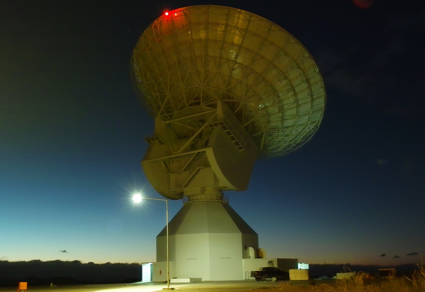

ESA/S. Marti
DSA 3 bei Nacht
(Bild: ESA/S. Marti)
