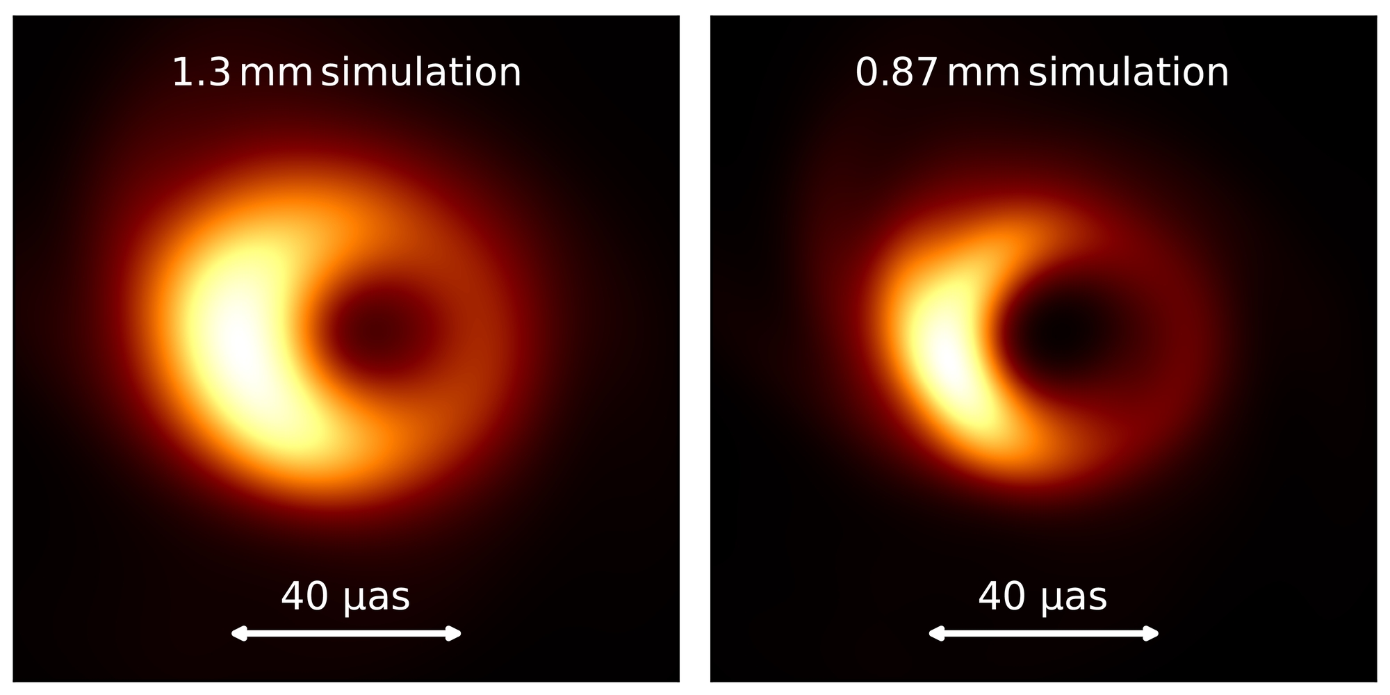

In diesem Pilotversuch gelang es den Forschern, Beobachtungen mit einer Detailgenauigkeit von 19 Mikrobogensekunden durchzuführen, was bedeutet, dass sie mit der bisher höchsten Auflösung von der Erdoberfläche aus beobachteten. Allerdings konnten sie noch keine Bilder produzieren: Zwar wiesen sie das Licht mehrerer entfernter Galaxien zuverlässig nach. Die Anzahl der verwendeten Empfänger reichte jedoch nicht aus, um aus den Daten ein genaues Bild rekonstruieren zu können.
Dieser Technologietest hat ein neues Fenster zur Erforschung von Schwarzen Löchern geöffnet. Mit dem vollständigen Array könnte das EHT Details von nur 13 Mikrobogensekunden Größe nachweisen, so als würde man von der Erde aus eine Münze auf dem Mond erkennen. Bei einer Wellenlänge von 0,87 mm sollten also Bilder zu erzielen sein, deren Auflösung etwa 50 % besser ist als die der zuvor veröffentlichten Bilder von M87* und SgrA* bei 1,3 mm. Darüber hinaus besteht die Möglichkeit, weiter entfernte, kleinere und schwächere Schwarze Löcher zu beobachten als die beiden, die die Kollaboration bisher abgebildet hat.
