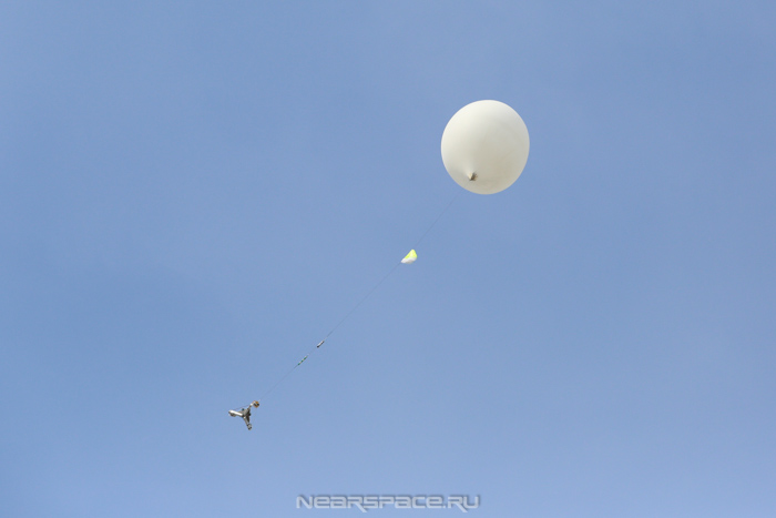

Start des Stratosphärenballons mit Mayak
(Bild: Mayak-Team / Alexander Shaenko)
Erste Systeme wurden bereits auf einem Höhenballon in der Stratosphäre getestet. Nun stehen Bodentests an, in denen nachgewiesen werden soll, dass Mayak den Start- und Weltraumbedingungen trotzen kann.
