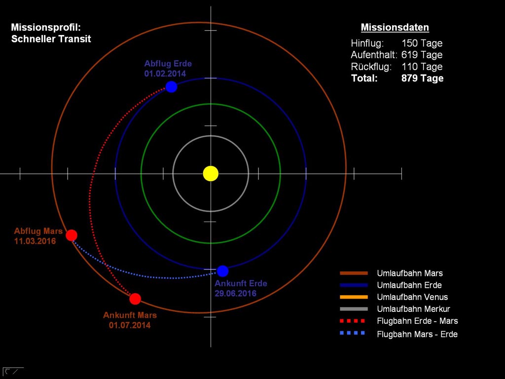

(Bild: NASA, Mars Reference Mission, optimiert durch den Autor)

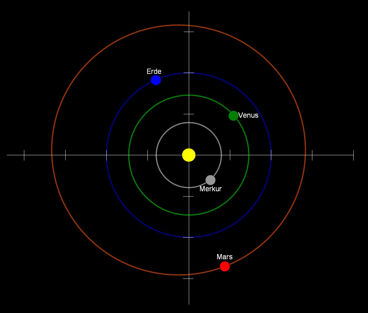

Die Tatsache, dass mehrere Flüge für die Mission notwendig sind, bringt allerdings neue Herausforderungen mit sich. Da die Umlaufbahn des Mars’ nicht konzentrisch um die Sonne verläuft, variiert der Abstand zwischen Mars und Erde zwischen 3 und 22 Lichtminuten (55 Mio. und 401 Mio. km). Zudem umrundet Mars die Sonne durch seinen äußeren Orbit in 668,6. Tagen. Dadurch ergibt sich eine günstige Konstellation für einen Start nur etwa alle zwei bis drei Jahre. Dies setzt eine wesentlich langfristigere Planung voraus, als bei den Mondmissionen, wo sich jeden Monat ein Startfenster öffnet.
Zudem stellt sich die Frage, ob auf dem Hin- oder Rückweg der Besatzung ein Vorbeiflug an der Venus durchgeführt werden soll. Zwar brächte dies Vorteile wie die Tatsache, dass damit der Flug beschleunigt und so verkürzt werden könnte. Allerdings würde sich das Raumschiff innerhalb der Erdumlaufbahn befinden, also wesentlich näher an der Sonne. Damit wäre die Besatzung wiederum einer höheren Strahlenbelastung ausgesetzt. Am Raumschiff wäre deshalb ein zusätzlicher Strahlenschutz notwendig. Bei größeren Sonneneruptionen müssten sich die Astronauten sogar in einen besonders gut geschützten Bereich zurückziehen können, da während solchen Sonnenaktivitäten sehr hohe und gefährliche Strahlungsbelastungen auftreten können.
