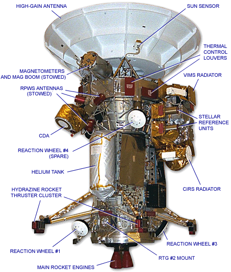

NASA
Seitenansicht der Cassini-Raumsonde mit Triebwerksclustern.
Ein besseres Verständnis der dreidimensionalen Flugsteuerung und Ausrichtung der Sonde kann zur Einsparung von Treibstoff führen. Bis März diesen Jahres wurde der sogenannte A-Zweig der Triebwerke genutzt, welche sich in Y- und Z-Thruster unterteilen. Auf 2 ZA-Thrustern hatte man erhebliche Leistungseinbrüche festgestellt, obwohl die Triebwerke noch deutlich unterhalb der geplanten Funktionsdauer bzw. Betriebszyklen sind. Generell war es so, dass die ZA-Thruster mehr als den doppelten Treibstoffverbrauch hatten als die YA-Triebwerke, da nur sie für RCS-Manöver genutzt wurden, während YA– und ZA-Thruster gemeinsam zum “Entladen” der Reaction Wheel Assemblies (RWA) und für Lagemanöver genutzt werden. Dieser frühe Leistungsabfall ist bisher noch nicht verstanden.
Im B-Zweig soll jetzt die Last besser auf beide Gruppen verteilt werden. Um ZB stärker zu nutzen, muss YB vermehrt zum Entladen der RWA genutzt werden. Dabei handelt es sich um ein weitgehend geometrisches Problem. Die Manöver sind dann allerdings nicht mehr in einer Lage möglich, in der die Hauptantenne (High Gain Antenna) zur Erde zeigt. Außerdem haben die YB-Thruster kürzere Hebelarme, so dass während der Entladevorgänge mehr Treibstoff benötigt werden sollte. Zur Überraschung hat man jetzt aber festgestellt, dass YB weniger Treibstoff verbraucht als ZB, im Mittel 35%. Vor dieser Erkenntnis standen die Chancen schlecht, die Sonde bis 2017 korrekt steuern zu können, was sich nun ändern könnte.
