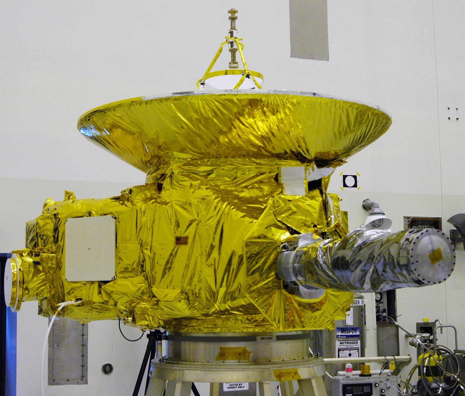

New Horizons mit RTG am Ausleger rechts
Radioisotopengeneratoren besorgten und besorgen die Stromversorgung zahlreicher NASA-Missionen in den Tiefen des Alls. Jüngste Beispiele sind die Sonde New Horizons, die im Jahr 2008 zum Pluto aufbrach, um ihn im Jahr 2015 während eines Vorbeiflugs intensiv zu untersuchen, und der Rover Curiosity, der seit 2011 Richtung Mars fliegt und dort ab Herbst 2012 der Erforschung des roten Planeten eine neue Qualität geben soll.

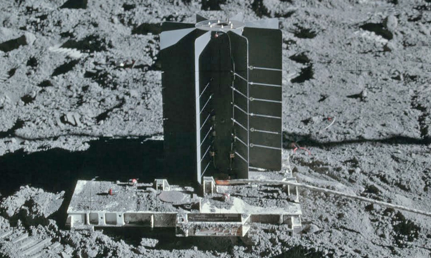

SNAP-27-RTG auf der Mondoberfläche
(Bildausschnitt: NASA)
Wollten künftige bemannte Raumfahrtmissionen auf Radioisotopengeneratoren zurückgreifen, ist eine höhere Jahresproduktion erforderlich. Derzeit liegen jedoch keinerlei verbindliche Planungen vor, die besagen, wo und wie US-amerikanische Raumfahrer noch einmal den Erdorbit verlassen werden. Auf dem Mond kamen im Rahmen des Apollo-Programms Radioisotopengeneratoren zum Einsatz, um eine Phalanx von Messgeräten und Instrumenten jeweils über einen längeren Zeitraum mit Strom zu versorgen.
