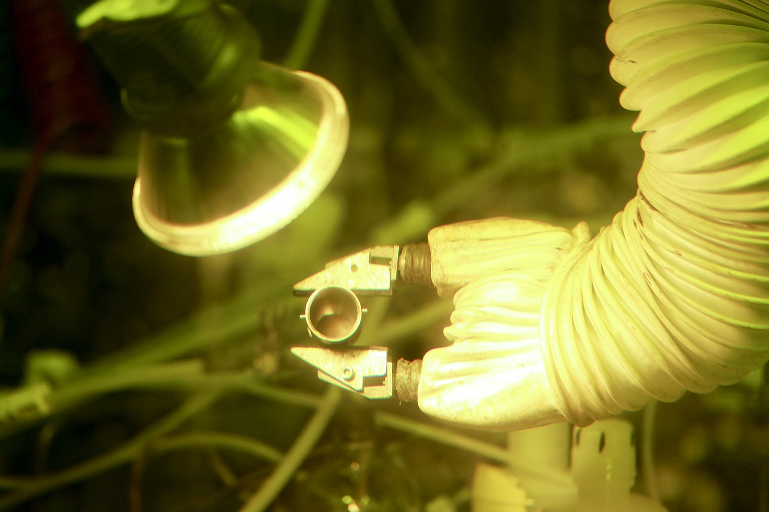

Plutonium-238-Probe in sog. heißer Zelle (Bild: ORNL)
Mit der Herstellung der Plutonium-238-Probe entstand zum ersten Mal seit rund 30 Jahren in den USA wieder derartiges für den Einsatz in Radioisotopengeneratoren (Radioisotope Thermoelectric Generators, RTGs) geeignetes Material.
