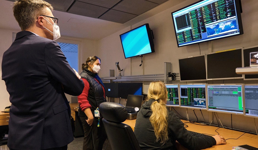

V3C-Technologiedemonstration im GSOC. (Bild: DLR)

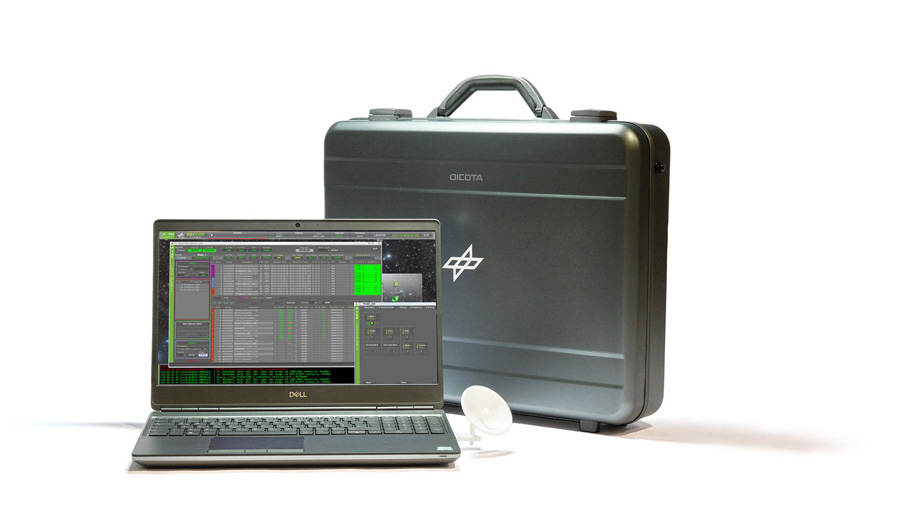

V3C steht für “Verlegefähiges Compact Control Center” und ist ein auf einem handelsüblichen Laptop integriertes Missionskontrollsystem. Das System arbeitet völlig autark und ist auf keine weitere Infrastruktur außer einer Antenne angewiesen. Es besteht aus mehreren Systemen für Missionsplanung, -monitoring und -kontrolle sowie Flugdynamik und einem Nutzlastdatenprozessor und deckt damit alle typischen Kontrollzentrumsaufgaben ab. Die Technologiebasis wurde in der DLR-Einrichtung für Raumflugbetrieb und Astronautentraining entwickelt. In enger Zusammenarbeit mit dem Kompetenzzentrum für Reaktionsschnelle Satellitenverbringung (RS) wurde die Technologie nun in eine Demonstration überführt und es sollen noch weitere folgen, um den Reifegrad des Systems zu steigern.

Die Technologiedemonstration wurde durchgeführt im Kontrollraum des Deutschen Raumfahrtkontrollzentrums (GSOC), jedoch ohne Rückgriff auf die dort vorhandene Infrastruktur. Das auf diese Infrastruktur angewiesene BIROS-Missionskontrollsystem, mit dem der Satellit seit seinem Start betrieben wird, verblieb die ganze Demonstration über im Standby-Betrieb, um im Fehlerfall wieder schnell übernehmen zu können. Dieser Fall trat jedoch nicht ein.

Mobiles Kontrollsystem V3C. (Bild: DLR)
