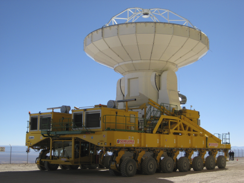

Transporter “Lore” mit dem ersten ALMA-Radioteleskop
(Bild: ESO)

Die beiden Transporter zur Positionierung der Antennen, Otto und Lore, wurden bei der Scheuerle Fahrzeugfabrik GmbH in Pfedelbach bei Heilbronn gebaut und haben in Meeresspiegelhöhe eine Leistung von 1.340 PS. In der dünnen Luft der chilenischen Anden sinkt diese Leistung allerdings deutlich. Jeder Transporter wiegt 130 Tonnen, ist 20 Meter lang, 10 Meter breit und 6 Meter hoch. Die Höchstgeschwindigkeit liegt beladen bei 12 Stundenkilometern. Die Transporter wurden im Oktober 2007 der ESO übergeben.
