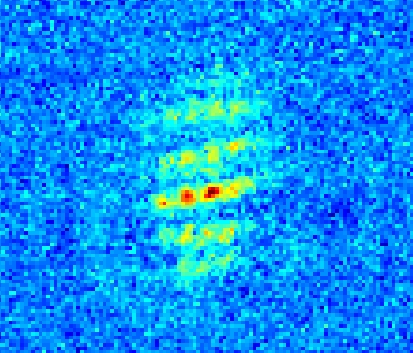

Interferenzmusters des Atominterferometers.
(Bild: Maike Lachmann, IQO)

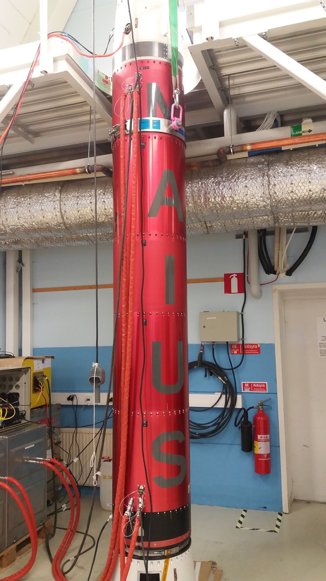

Die Nutzlast der Höhenforschungsrakete in der Integrationshalle der European Space and Sounding Rocket Range (Esrange) in Schweden.
(Bild: André Wenzlawski, JGU)

Bei den Experimenten wurde das atomare Gas aus Rubidium-Atomen durch die Einstrahlung von Laserlicht aufgespalten und zu einem späteren Zeitpunkt wieder überlagert. Je nachdem, welche Kräfte auf die Atome auf den verschiedenen Pfaden einwirken, ergeben sich verschiedene Interferenzmuster, die dann im Umkehrschluss genutzt werden können, um die wirkenden Kräfte, wie die Gravitation, zu vermessen.

In der Forschungsarbeit wurde zunächst die Kohärenz, also die Interferenzfähigkeit des Bose-Einstein-Kondensats, als grundlegend notwendige Eigenschaft des atomaren Ensembles nachgewiesen. Dazu wurden die Atome im Interferometer durch Variation der Lichtsequenz nur partiell überlagert, was im Falle der Kohärenz zur Ausbildung einer räumlichen Dichtemodulation führte. Damit hat das Forschungsteam die grundlegenden Schritte für die Durchführung von Experimenten zur Vermessung des Schwerefeldes der Erde, zur Gravitationswellendetektion oder für einen Test des Einstein’schen Äquivalenzprinzips demonstriert.
