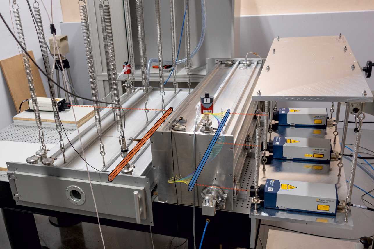

Mit dieser Versuchsanordnung gelang es ETH-​Forschenden, die Gravitationskonstante neu zu bestimmen. (Bild: Jürg Dual / IMES / ETH Zürich)

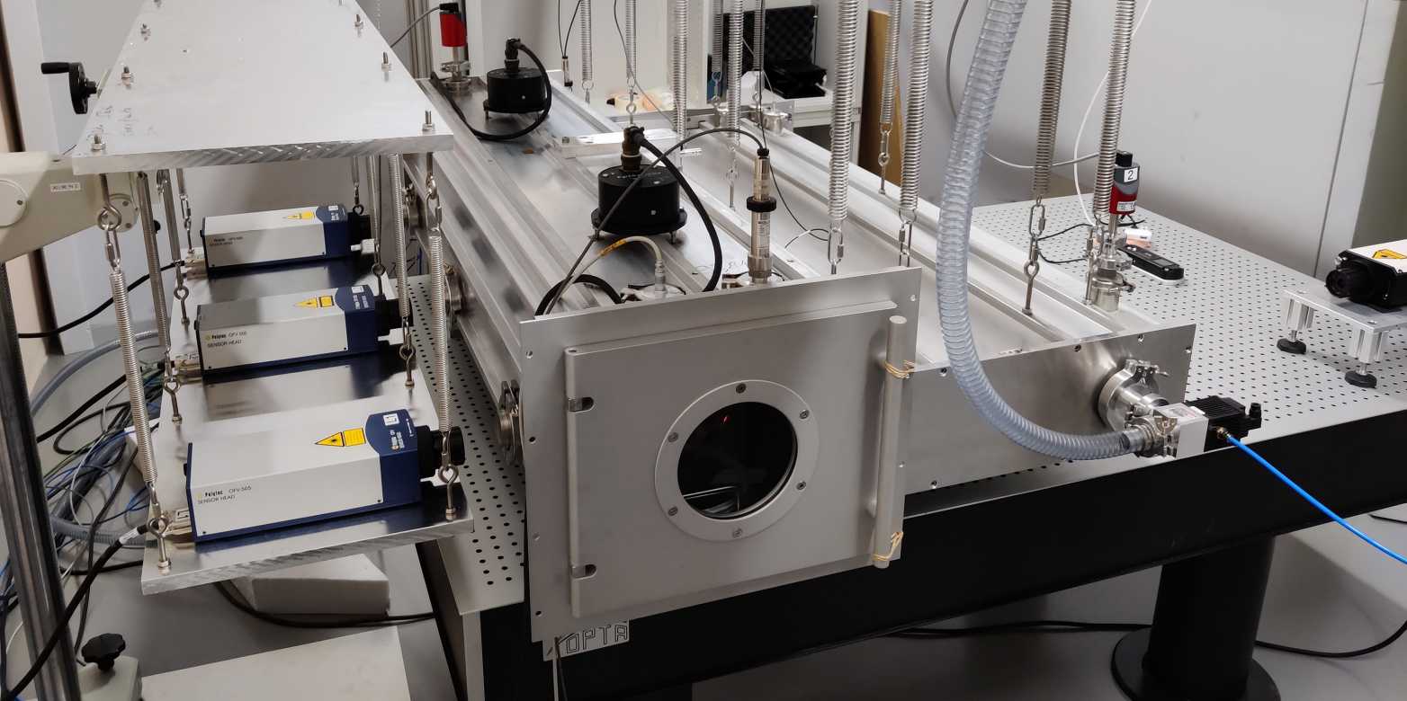

Um Störquellen möglichst auszuschließen, baute Duals Team die Messeinrichtung in der ehemaligen Festung Furggels bei Pfäfers ob Bad Ragaz (Schweiz) auf. Der Versuchsaufbau besteht aus zwei in Vakuumkammern aufgehängten Balken. Den einen versetzen die Forschenden in Vibration. Durch die Gravitationskopplung begann auch der zweite Stab minimal (im Pikometerbereich – also ein Billionstel Meter) zu vibrieren. Die ETH-​Forschenden maßen schließlich mit Lasermessgeräten die Bewegung der beiden vibrierenden Balken und die Messung dieses dynamischen Effekts erlaubte Rückschlüsse auf die Größe der Gravitationskonstante.
Der Wert, den die Forschenden auf diese Weise ermittelten, liegt um 2,2 Prozent höher als die derzeit offizielle Größe, welche das Committee on Data for Science and Technology angibt. Allerdings ist der neue Wert mit einer großen Unsicherheit behaftet, räumt Dual ein: «Für einen zuverlässigen Wert muss diese Unsicherheit noch deutlich reduziert werden. Wir sind bereits daran, Messungen mit einem leicht veränderten Versuchsaufbau durchzuführen, um die Konstante G noch genauer bestimmen zu können. Erste Resultate sind verfügbar, aber noch nicht publiziert. «Wir sind auf dem richtigen Weg», bestätigt Dual.
Für das Experiment wird ein orangener Stab in Vibration versetzt, was einen blauen Stab auf Grund von Gravitationskräften in Bewegung versetzt. Die äußerst geringen Vibrationen der Stäbe werden von vier Lasergeräten hochpräzise erfasst. (Bild: Jürg Dual / IMES / ETH Zürich)
