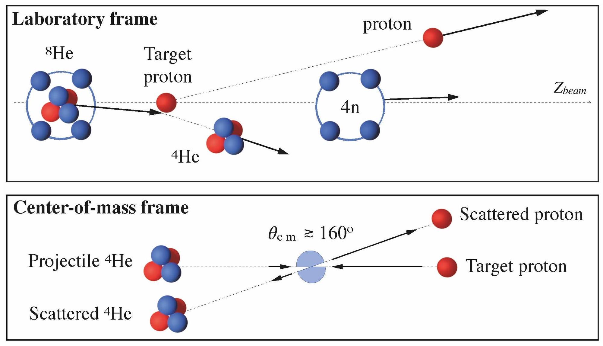

Schematische Darstellung der Reaktions- Kinematik im Labor- and Schwerpunkts-System. (Grafik: M. Duer et al.)
22. Juni 2022 – Die Forschenden überwanden die experimentelle Herausforderung durch den Einsatz einer neuen Methode: Dabei wurden ein radioaktiver neutronenreicher ⁸He-Strahl und eine schnelle hochenergetische Reaktion mit einem Proton eingesetzt.

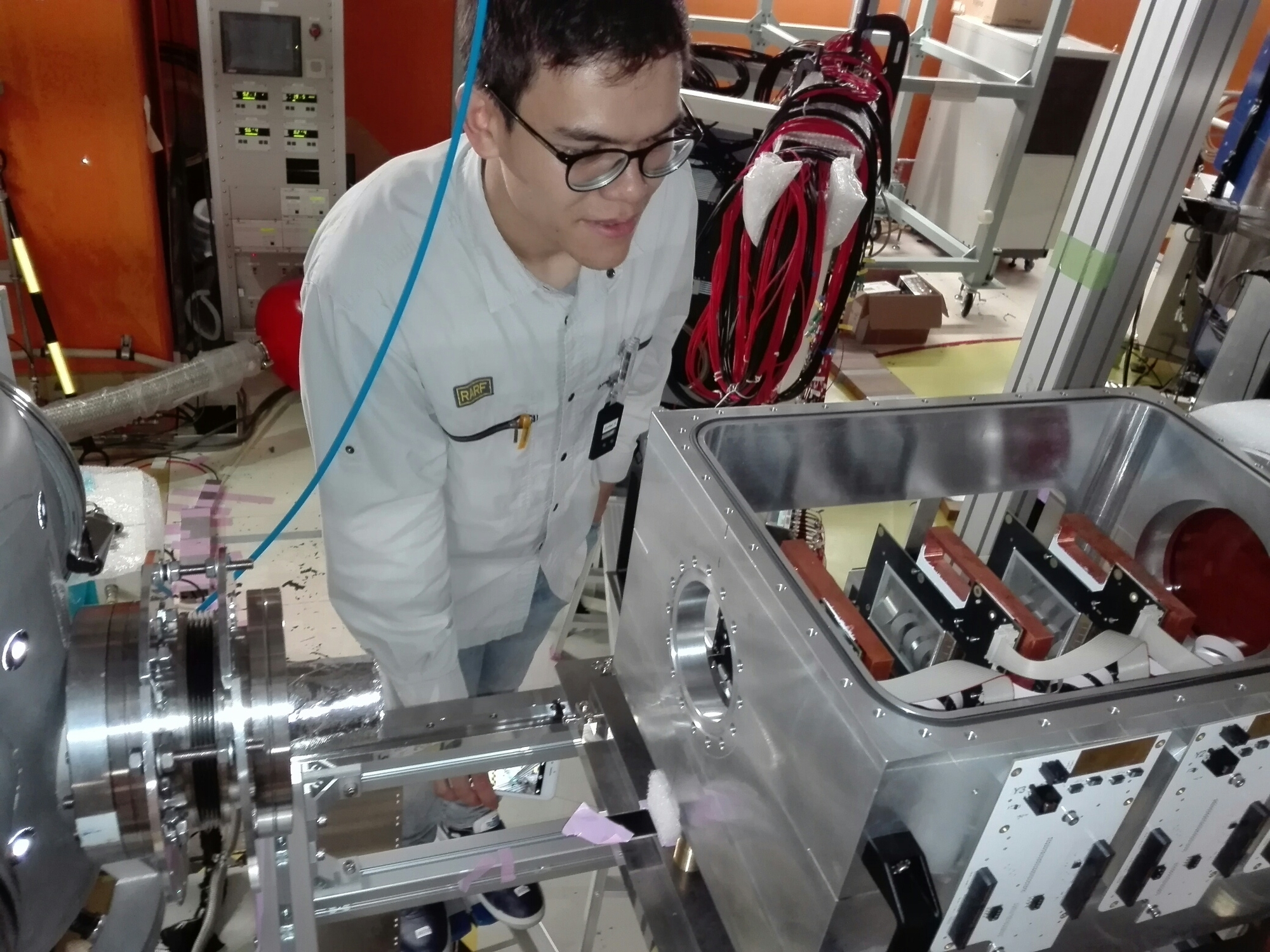

Master-Student Florian Dufter aus der Arbeitsgruppe von ORIGINS PI Prof. Laura Fabbietti der TUM bei der extrem kritischen Arbeit, das Flüssigwasserstofftarget (links) in die von ihm konstruierte Vakuumkammer des Siliziumdetektors (rechts) zu integrieren. In der Aufbauphase einer so komplexen Struktur kann ein noch so kleiner Fehler den Erfolg des gesamten Experiments gefährden. (Bild: R. Gernhäuser / TUM)
Die experimentelle Untersuchung von reinen Neutronen-Systemen stellt eine große Herausforderung dar, da es keine Möglichkeit gibt ein Neutronen-Target herzustellen. Um nun ein Multi-Neutronen-System in einem Volumen zu erzeugen, so dass die Neutronen untereinander über die kurzreichweitige Kernkraft (wenige Femtometer, 10-15 Meter) in Wechselwirkung treten können, müssen Reaktionen eingesetzt werden. Dabei besteht die Gefahr, dass die Neutronen mit anderen Teilchen, die an der Reaktion beteiligt sind, im Endzustand wechselwirken, was wiederum das eigentliche Signal verändert oder unsichtbar macht. Die Forschenden haben diese Schwierigkeit durch den Einsatz eines hochenergetischen ⁸He-Strahls gelöst. Der 8He-Kern besteht aus einem kompakten Alpha-Teilchen, das von vier Neutronen umgeben wird. Das Alpha-Teilchen wird nun in einer schnellen Reaktion mit großem Impulsübertrag durch Stoß mit einem Proton des Flüssigwasserstoff-Targets aus dem ⁸He-Kern herausgeschossen: Die verbleibenden vier Neutronen sind plötzlich frei und alleine und können untereinander wechselwirken.
