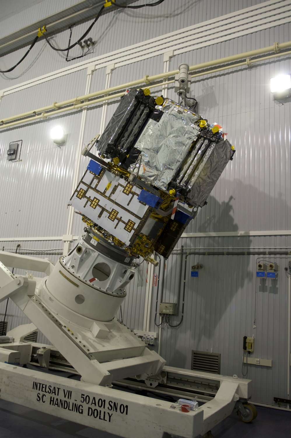

ESA
SMOS vor der Integration auf der Trägerrakete
(Bild: ESA)
Nach zwei Brennphasen der Oberstufe wurde SMOS eine Stunde, neun Minuten und rund dreiundfünfzig Sekunden nach dem Start ausgesetzt. Weitere zwei Brennphasen der Oberstufe folgten, bis auch Proba 2 zwei Stunden, neunundfünfzig Minuten und knapp fünfzehn Sekunden nach dem Start seinen selbständigen Flug aufnehmen konnte. Die Oberstufe führte anschließend weitere Manöver aus, um eine Bahn zu erreichen, die zu einem baldigen Wiedereintritt der Stufe führen soll.

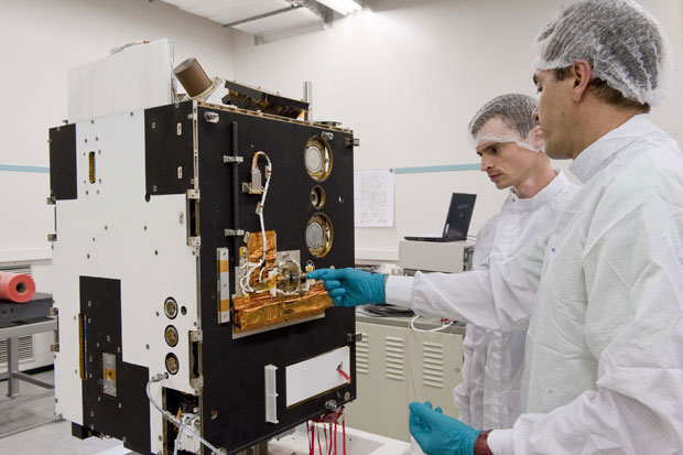

ESA
Proba 2 im Test (Bild: ESA)
In rund sechs Monaten soll der zweieinhalbjährige wissenschaftliche Regelbetrieb von SMOS beginnen. Anschließende Missionsverlängerungen sind nicht ausgeschlossen. Die zu gewinnenden Daten sollen helfen, den Wasserkeislauf auf der Erde und Klimaveränderungen besser zu verstehen.
