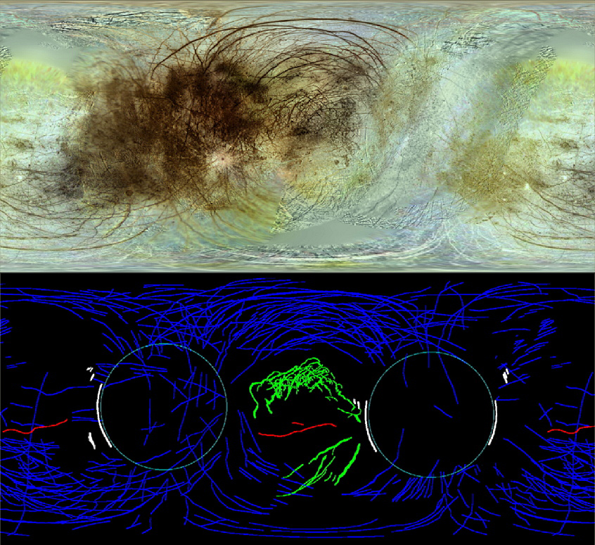

Lage einer Ringformation. Der Mittelpunkt ist hervorgehoben. Die beiden Bögen stellen die Lage des bisher beobachteten Teils der Formation dar.
Außerdem konnten auf dem vorhandenen Bildmaterial nicht alle Vertiefungen entdeckt werden, da diese sich nur während des lokalen Sonnenauf- und Sonnenuntergangs durch ihre Schatten verraten.
Zylinderprojektion der Oberfläche, wobei der “künstliche Äquator” des TPW-Modells auf den echten Äquator transformiert wurde. Die einzelnen Formationen weisen eine ausgeprägte Symmetrie zu den beiden Kreisregionen des Modells auf.
