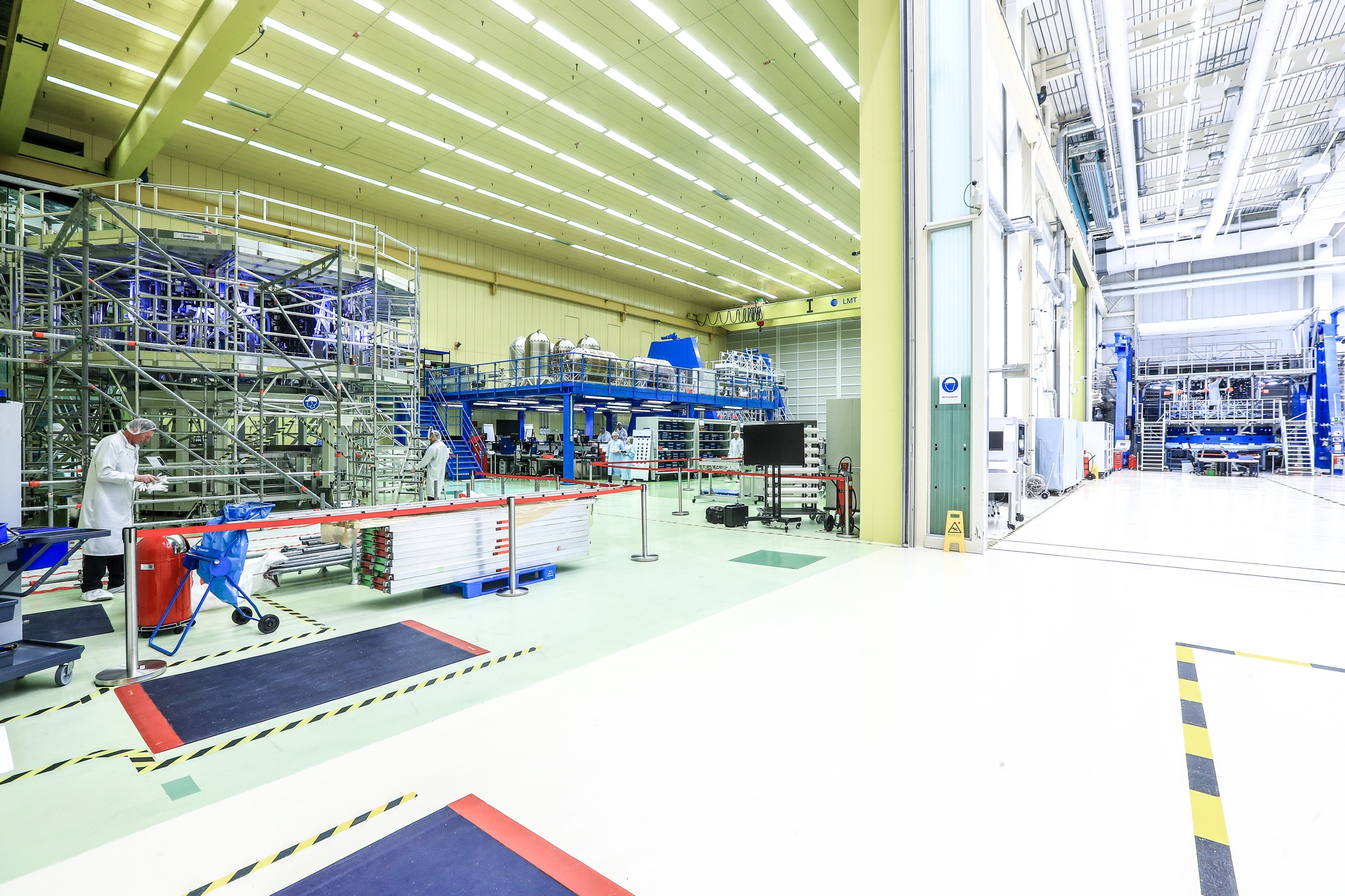

Bremen, 9. Februar 2023 – In den Bremer Reinräumen von Airbus werden drei europäische Servicemodule (ESM) parallel gefertigt. Die Integration von ESM-3 ist fast abgeschlossen, ESM-4 ist in vollem Gange, und die neu eingetroffene ESM-5-Struktur steht nun im Mittelpunkt der ersten Integrationsschritte.
ESM-3, -4 und -5 im Reinraum bei Airbus in Bremen. (Bild: Airbus 2023)

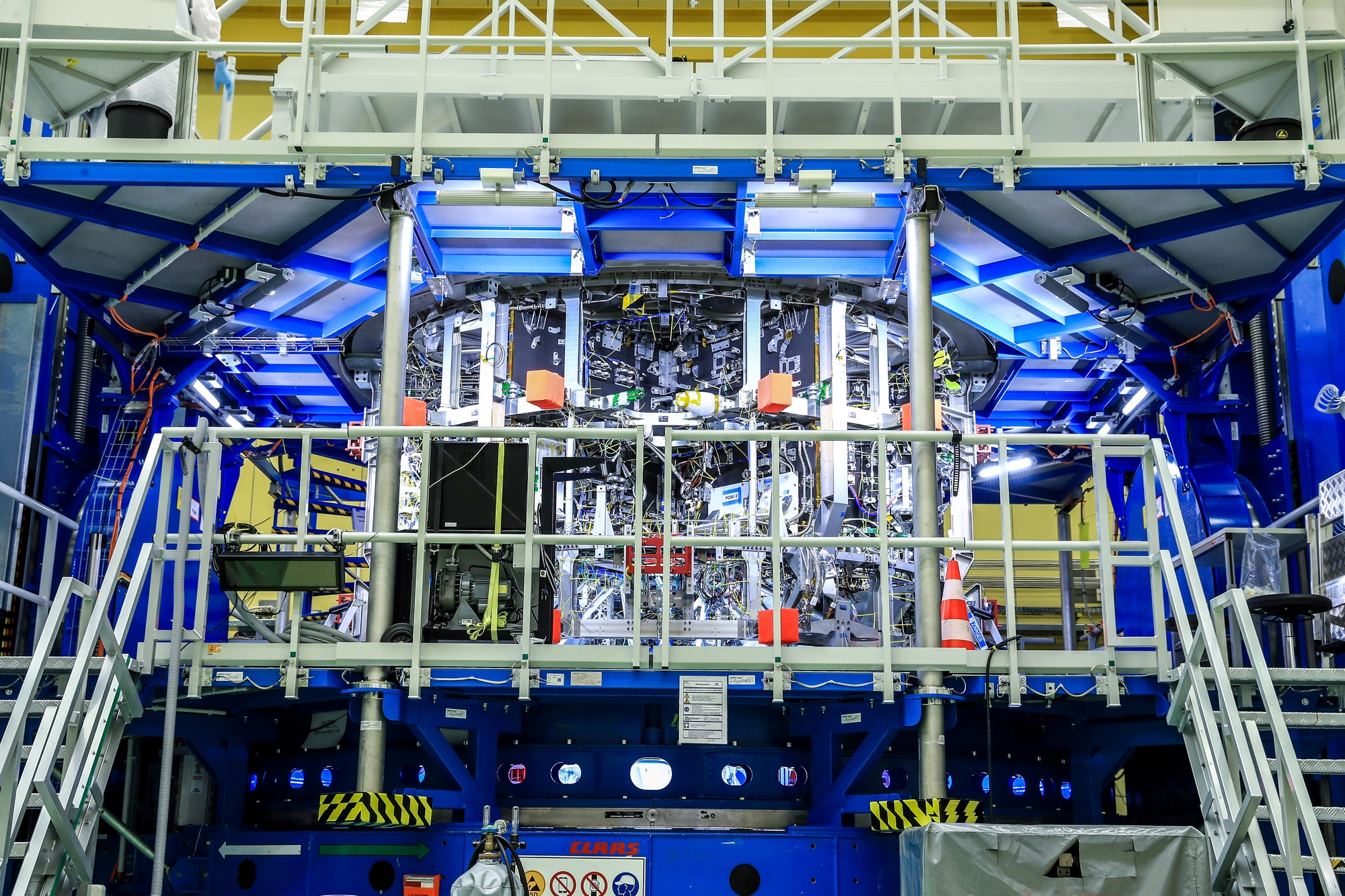

ESM-3 bei der abschließenden Integration im Reinraum bei Airbus in Bremen. (Bild: Airbus 2023)
ESM-3, das sich in der Endphase der Integration befindet, wird die Artemis-III-Mission antreiben, bei der die erste Frau und der erste farbige Mensch den Mond betreten werden. Die Auslieferung von ESM-3 ist für die zweite Hälfte des Jahres 2023 geplant. Diese Mission ist frühestens für das Jahr 2025 vorgesehen.
