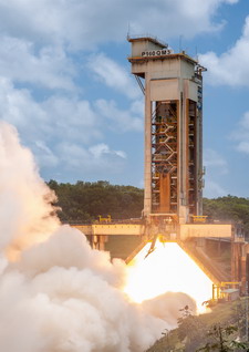

Nach dem Start im April bei einem hot-fire-test auf dem europäischen Weltraumbahnhof wurde der Feststoffraketenmotor P160C gründlich analysiert und im Rahmen einer Qualifikationsprüfung für den Flugverkehr zugelassen.
Diese Prüfung bildet den Abschluss einer über drei Jahre andauernden intensiven Entwicklungsarbeit, an der Ingenieure aus Kontinentaleuropa und Französisch-Guayana beteiligt waren.
P160C zündet erfolgreich

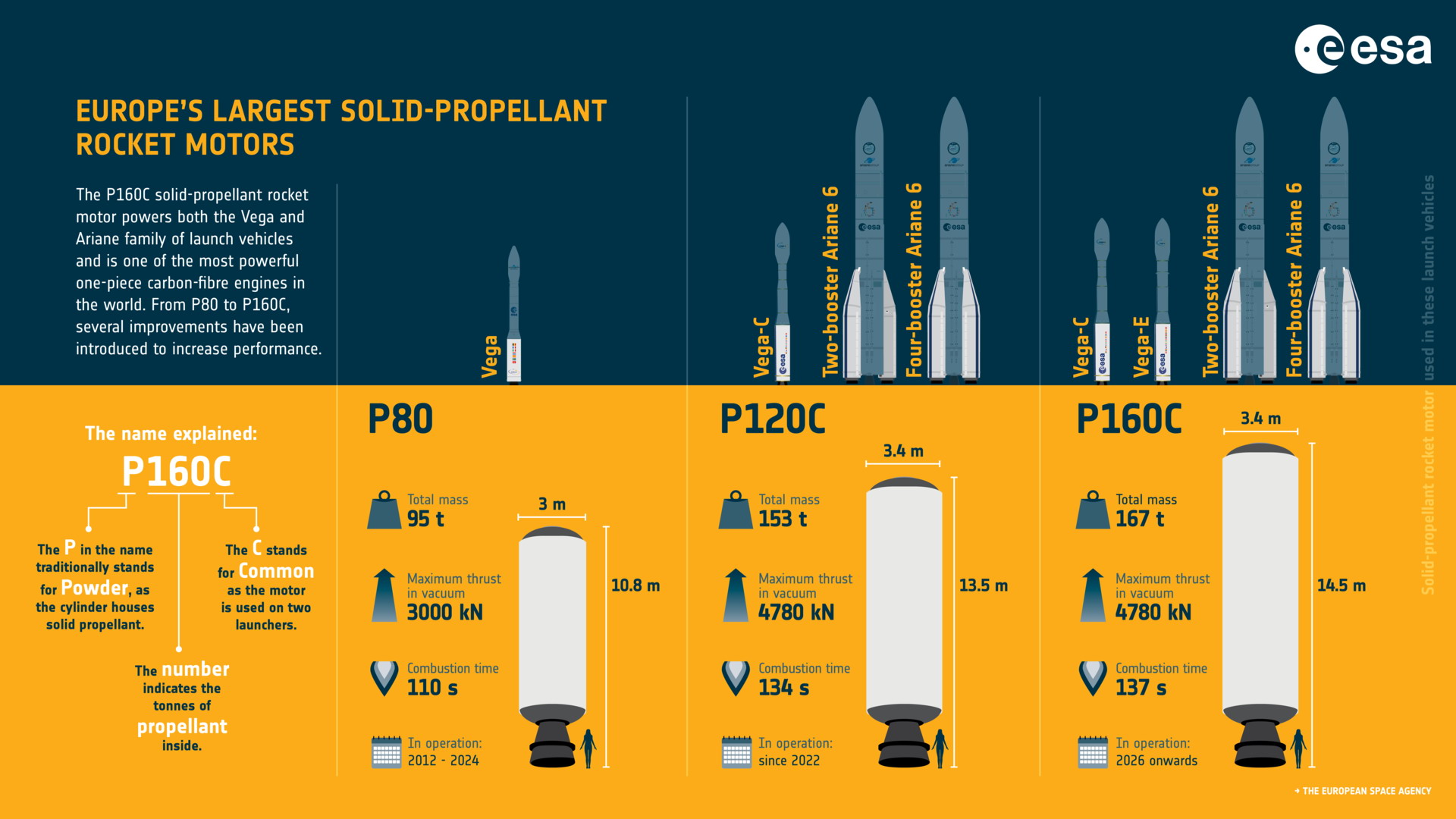

Europas größte Feststoffraketenmotoren
Credit: ESA, Licence: ESA Standard Licence
Der P120C wird derzeit als Booster für die Ariane-6-Rakete und als erste Stufe für die Vega-C-Trägerrakete eingesetzt. Der verbesserte P160C transportiert über 14 Tonnen mehr Festtreibstoff, wodurch die Leistung beider Raketen gesteigert und ihre Nutzlastkapazität und Wettbewerbsfähigkeit erhöht werden.

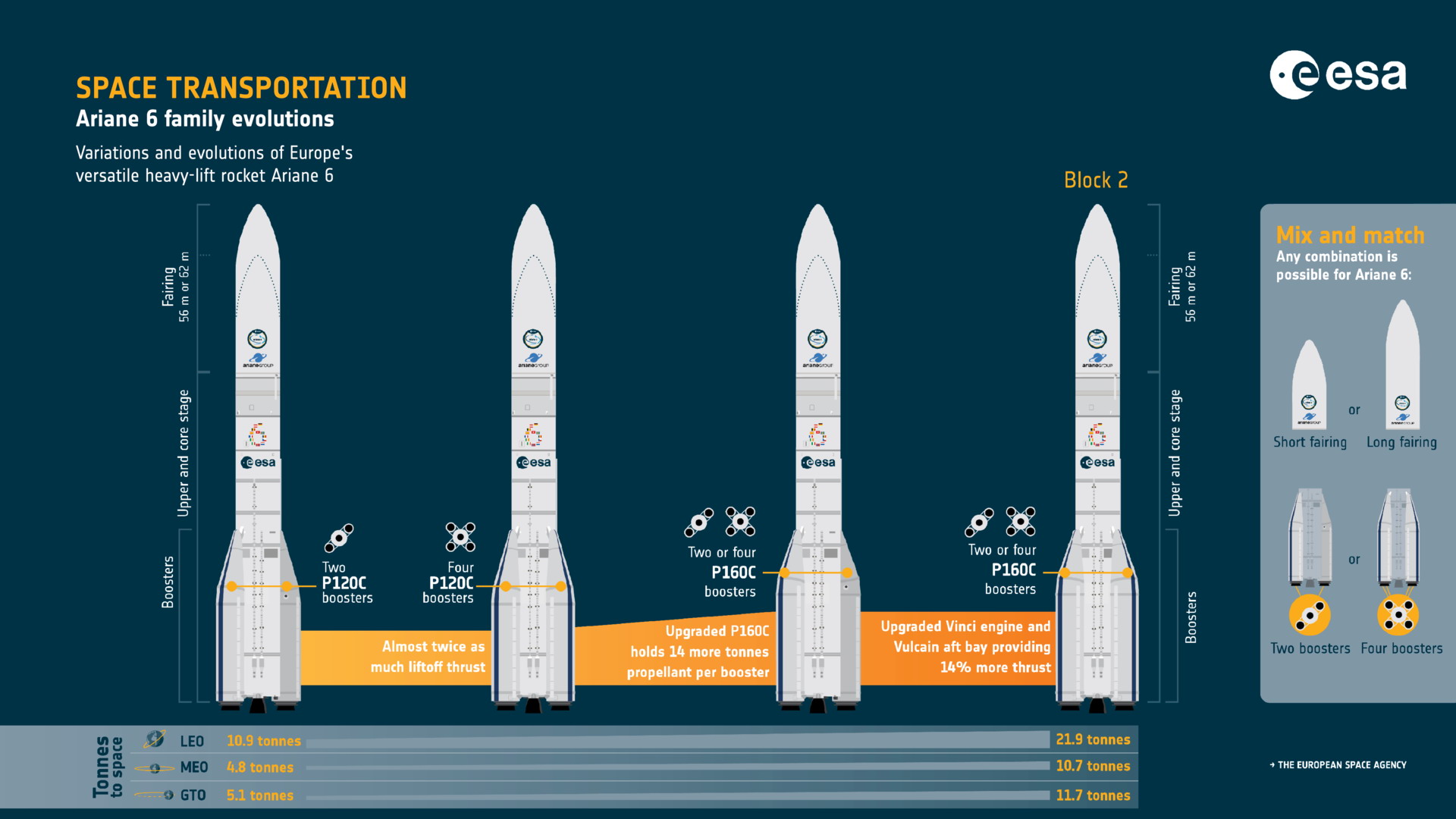

Ariane 6 Evolution
Der erste Einsatz des P160C erfolgt im Rahmen der Ariane 6 in einer Konfiguration mit vier Boostern, die den bislang stärksten Startantrieb für die Ariane 6 bieten und für nächstes Jahr geplant sind. Die ersten vier Feststoffraketenmotoren vom Typ P160C werden nun in vier Booster der Ariane 6 integriert und sind damit flugbereit.

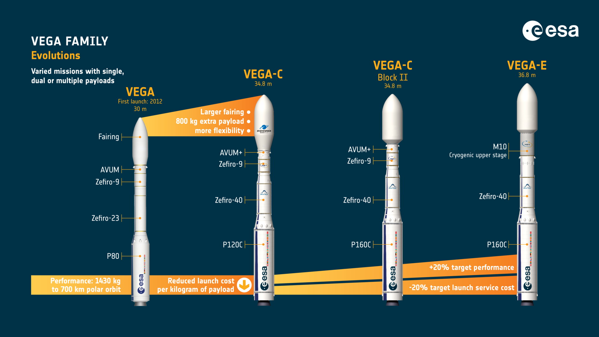

Vergleich von Vega, Vega-C und Vega-E
Der erste Einsatz auf der Vega-C-Rakete ist derzeit für 2028 mit Space Rider geplant.

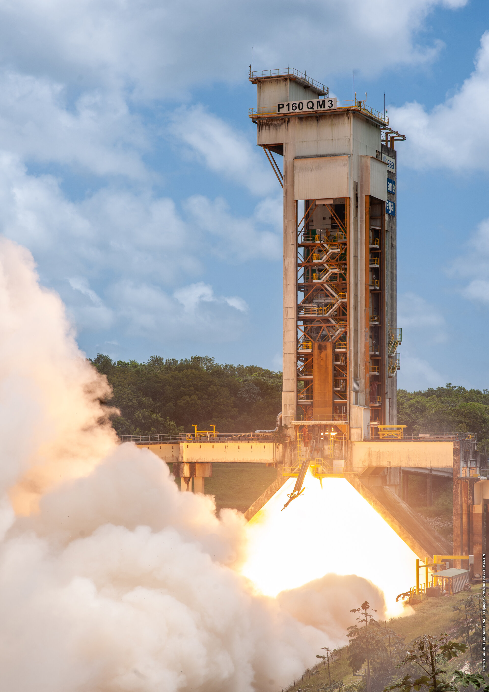

Testzündung des P160C Feststoffraketenmotors

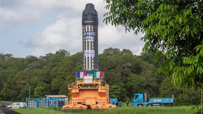

Der P160C Feststoffraketenmotor wird zum Prüfstand gebracht
