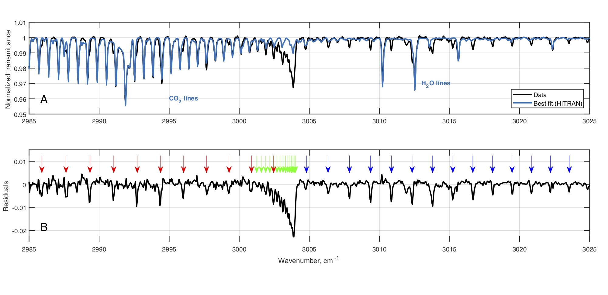

Mit dem Spektrometer MIR wurde eine in der Planetenfernerkundung bewährte Methode angewandt. Aus dem Modus „Sonnenfinsternis“, d.h. der Mars „bedeckt“ die Sonne, analysiert der Apparat das Sonnenlicht, welches am Planetenrand durch die Atmosphäre hindurch schimmert. Dabei absorbieren die verschiedenen atmosphärischen Bestandteile die Sonnenstrahlung und erscheinen im Spektralbild als sogenannte Absorptionsbande. Dort hinterlässt jeder Stoff seinen unverwechselbarer „Fingerabdruck“ im Spektrum. Außerdem kann eine Substanz derselben chemischen Formel mehrere Absorptionsbande haben. Das zeugt von Unterschieden im Molekülaufbau oder verschiedener Isotopenzusammensetzung. Im untersuchten Infrarotbereich von 3,3 µm erwarteten die Forscher Methan. Jedoch zeigten sich Spuren von Wasser- und Kohlendioxid-Molekülen. Letztere bilden den Hauptbestandteil der Marsatmosphäre.
CO2 in der Marsatmosphäre (oben gemessen schwarz und Modell blau, unten Unterschied zwischen Messungen und Modell)
(Bild: A. Trokhimovskiy et al. (2020))

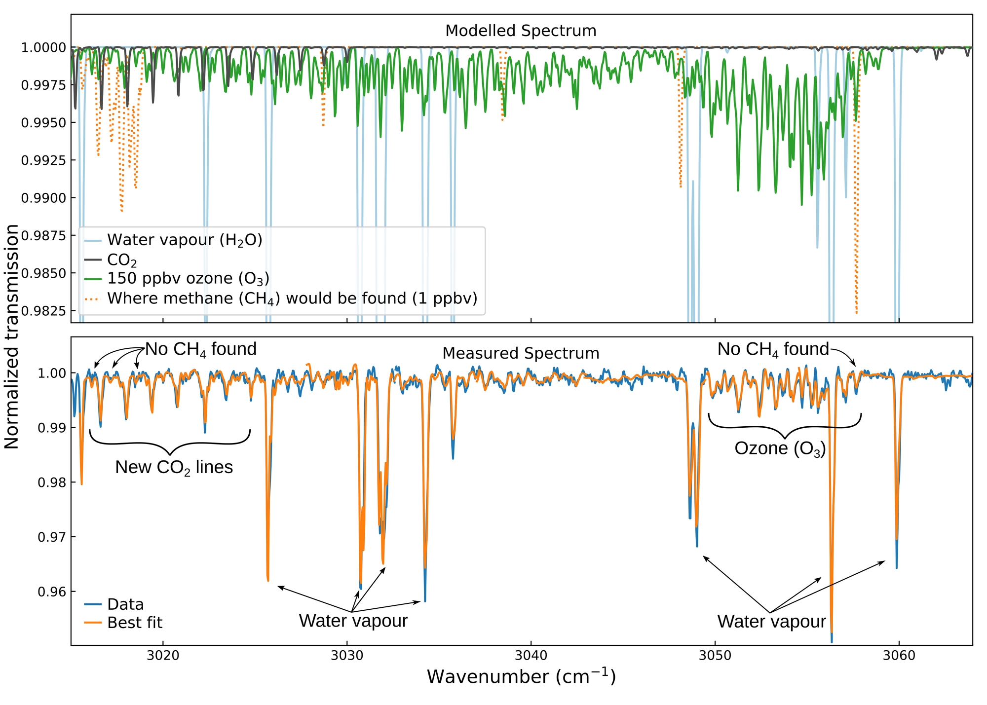

Wie Alexander Trochimowski, Mitarbeiter der Abteilung Planetenphysik des russischen Instituts für Weltraumforschung berichtete, glaubte man zuerst an einen Fehler, welcher sich bei der Kalibrierung des Spektrometers eingeschlichen hatte. Aber auch nach sorgfältiger Überprüfung seien diese „Artefakte“ nicht verschwunden, im Gegenteil – es zeigten sich ungefähr 30 Absorptionsbande, deren Lage mit keinen der bisher erhaltenen übereinstimmte. Weiter stellte sich heraus, dass es sich um Erscheinungen in geringen Höhen von weniger als 20 km über der Marsoberfläche handelte. Bis zu diesen Ergebnissen des TGO galt die Absorptionsbande des CO2 in diesem Spektralbereich als ausgeschlossen, da sie so bislang nirgendwo, weder auf der Erde noch im Kosmos, gemessen wurde.
Im Falle Ozon war die Situation ein wenig anders. Der Ozon-Anteil in der Marsatmosphäre ist zwar gering, wurde aber bereits von den Sonden Mariner 7 und 9 in den 1970er Jahren entdeckt und seit dieser Zeit im Wesentlichen im Ultraviolett-Bereich und in Höhen von mehr als 20 km über der Oberfläche beobachtet. Mit Hilfe des MIR-Spektrometers gelang es nun erstmals, Ozon im infraroten Bereich von 3 µm und in geringeren Höhen nachzuweisen. „Beide Absorptionsbande, sowohl des Kohlendioxids als auch des Ozons, befinden sich genau in dem Bereich, wo wir Methan erwartet hatten“, erläuterte Kevin Olsen, Mitarbeiter der Physikalischen Fakultät der Universität Oxford.
