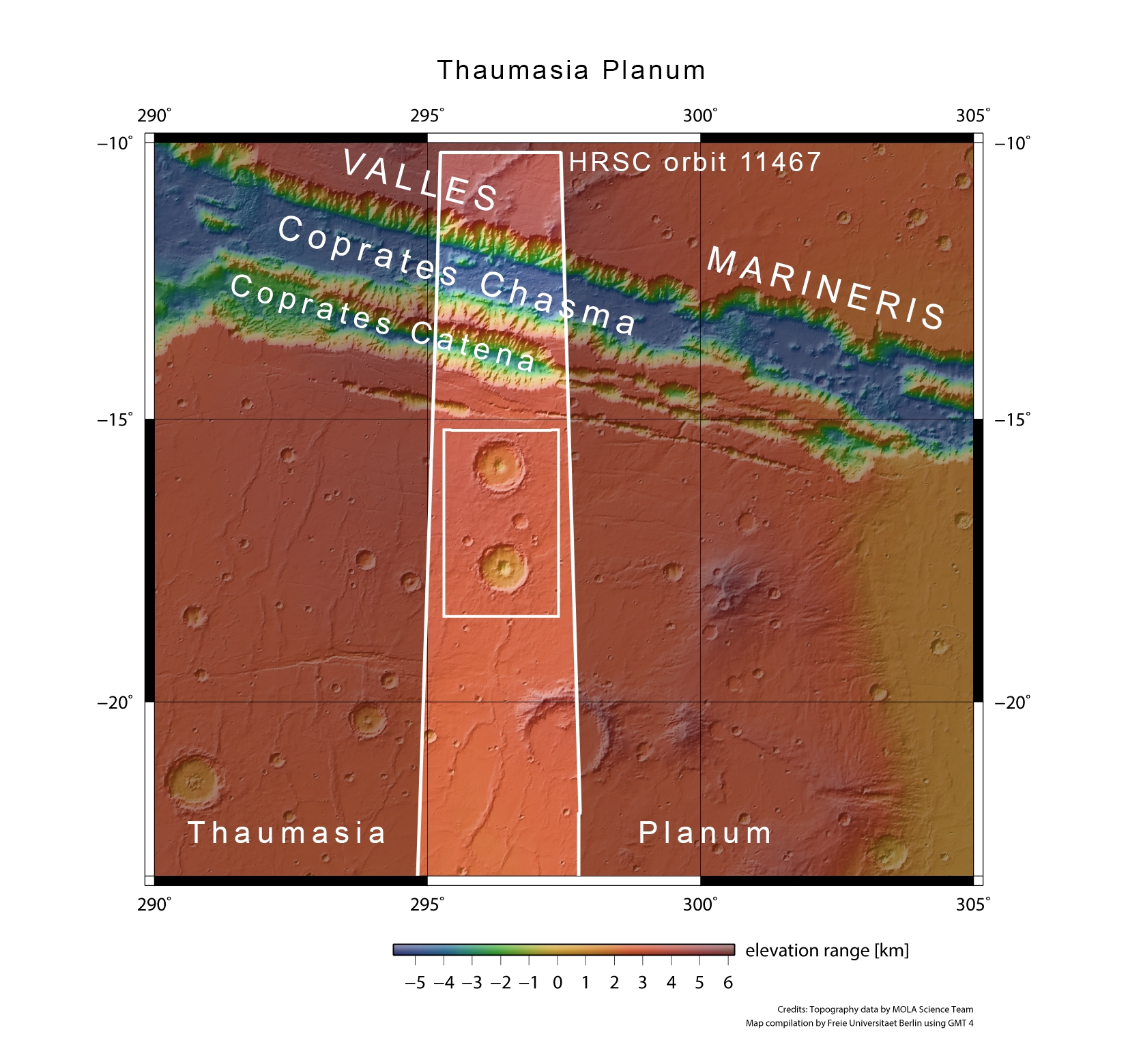

Am 4. Januar 2013 überflog Mars Express während des Orbits Nummer 11.467 die Region Thaumasia Planum. Hierbei handelt es sich um eine in der östlichen Tharsis-Region gelegene Hochebene, welche sich unmittelbar südlich der Valles Marineris befindet. Während des Überfluges gerieten auch zwei dicht beieinander liegende Impaktkrater in das Aufnahmefeld der High Resolution Stereo Camera (kurz “HRSC”), einem der insgesamt sieben wissenschaftlichen Instrumente an Bord des Marsorbiters.

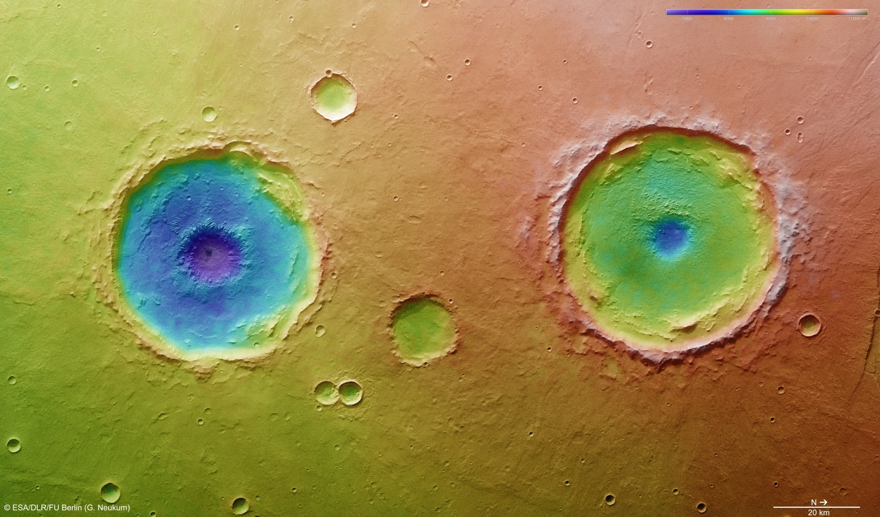

Obwohl die beiden Impaktkrater in etwa den gleichen Durchmesser aufweisen, unterscheiden sich die dortigen zentralen Vertiefungen deutlich in ihrer jeweiligen Größe und Tiefe. Dies ist auf der nebenstehenden höhenkodierten Bildkarte besonders deutlich zu erkennen. Möglicherweise wurde bei der Entstehung des linken (südlichen) Kraters mehr Energie freigesetzt, so dass das dort unter der Oberfläche befindliche Eis schneller verdampfte. Eine zweite Erklärung wäre, dass im Bereich dieses Kraters von Vorneherein mehr Eis unter der Marsoberfläche vorhanden war, so dass die Explosion heftiger ausfiel.

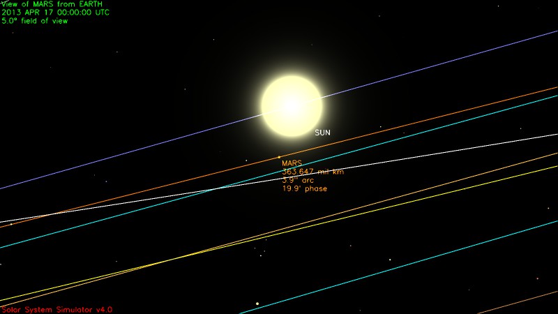

Gegenwärtig führt die Raumsonde Mars Express aufgrund der derzeitigen Marskonjunktion keine wissenschaftlichen Beobachtungen durch. Bei einer Marskonjunktion handelt es sich um eine spezielle, etwa alle 26 Monate auftretende Planetenkonstellation, bei der sich der Mars von der Erde aus betrachtet in einem Abstand von weniger als fünf Grad von der Sonne befindet. Zum Zeitpunkt seines geringsten Abstandes wird sich der Mars dabei am 18. April 2013 lediglich 0,4 Grad – dies ist weniger als ein Vollmonddurchmesser – unterhalb der Sonne befinden.
Aus diesem Grund wird die Datenübertragung zwischen der Erde und dem Mars im April 2013 stark eingeschränkt beziehungsweise für die Dauer von mehren Tagen sogar nahezu unmöglich sein, da die von der Sonne ausgehende Strahlung die Funksignale, welche zwischen den beiden Planeten hin und her gesandt werden, zu sehr stört und die Signale sogar “verstümmeln” kann.
