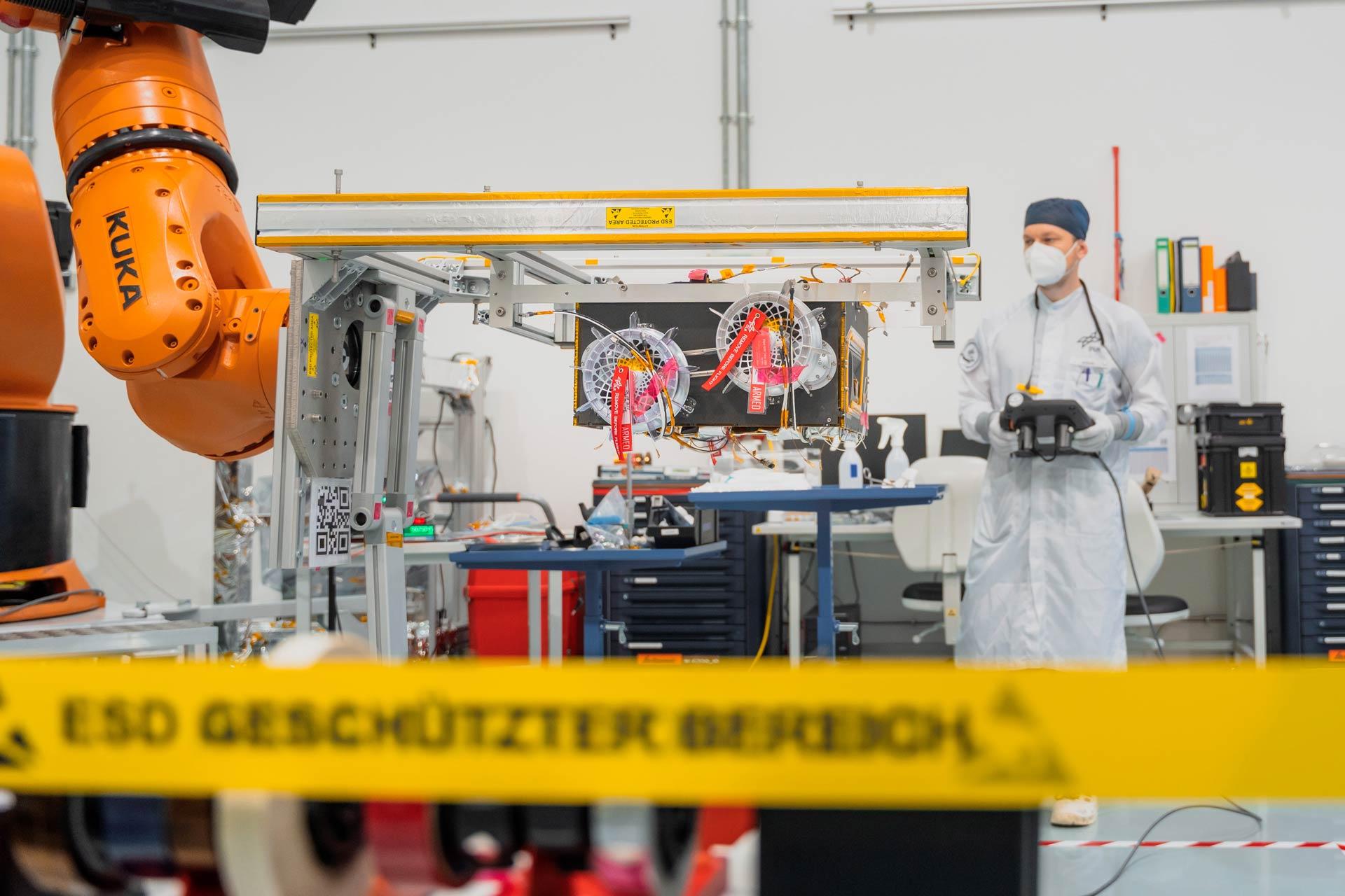

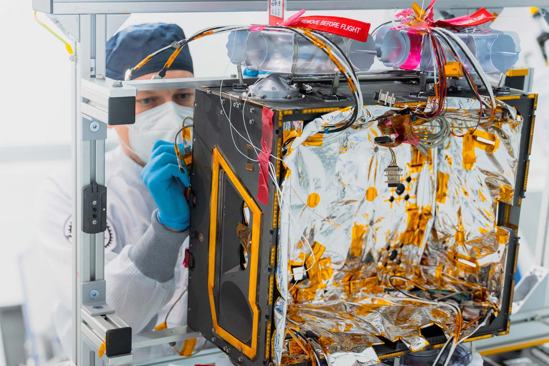

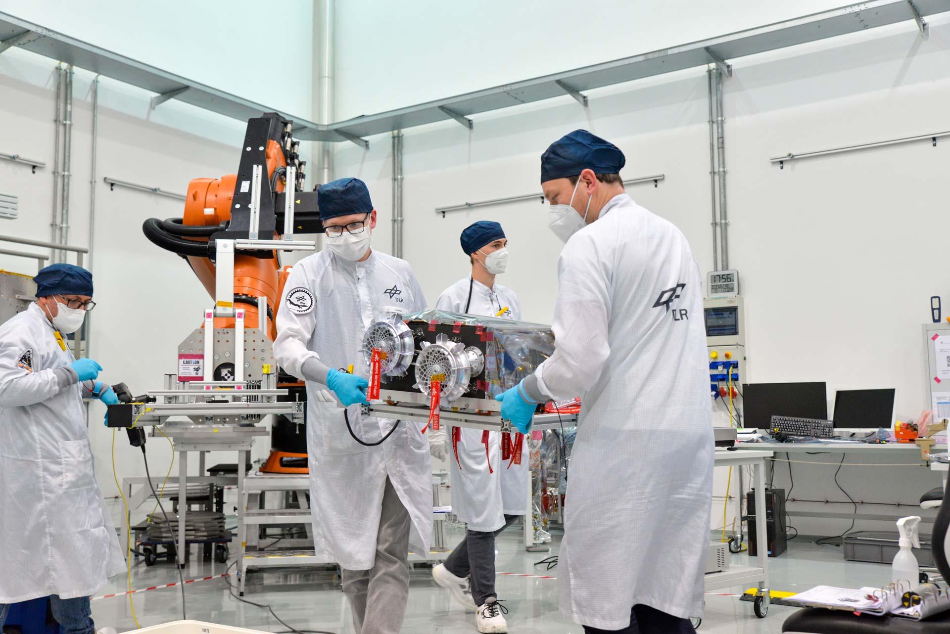

11. November 2022 – Die Entstehung der beiden Marsmonde Phobos und Deimos ist bisher ungeklärt. Um dieses Rätsel zu entschlüsseln, startet voraussichtlich 2024 die Mission Martian Moons eXploration (MMX) der japanischen Raumfahrtagentur JAXA zu den beiden Monden. Mit an Bord wird ein deutsch-französischer Rover sein, der die Oberfläche des rund 27 Kilometer großen Phobos detailliert erkunden wird. Das Deutsche Zentrum für Luft- und Raumfahrt (DLR) hat nun einen wesentlichen Teil des Rovers am Standort Bremen integriert und fertiggestellt. Die in Zusammenarbeit mehrerer DLR-Institute entstandene Carbonstruktur samt Aufricht- und Fortbewegungssystem ist in dieser Woche von Bremen nach Toulouse an die französische Raumfahrtagentur CNES geliefert worden. Dort erfolgt bis zum Sommer 2023 die Fertigstellung mit dem Einbau aller Instrumente und Subsysteme. Dort erhält der MMX-Rover auch sein Radiometer miniRAD sowie sein Spektrometer RAX. Beide Instrumente wurden am DLR in Berlin gebaut und bereits zuvor nach Toulouse geschickt.

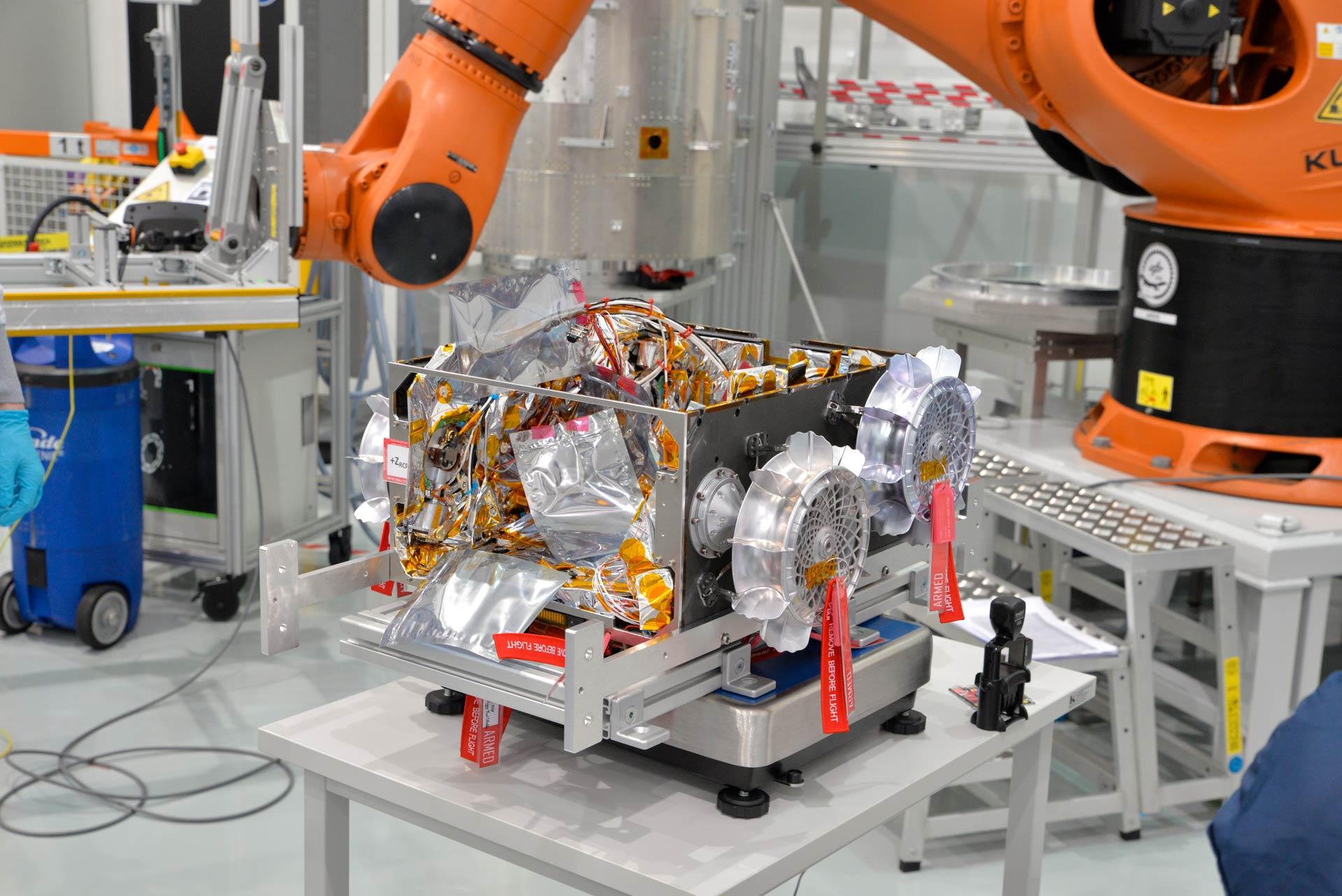

„Mit dem MMX-Rover betreten wir technisches Neuland, denn noch nie ist ein Erkundungsfahrzeug mit Rädern auf einem kleinen Himmelskörper gefahren, der nur über rund ein Tausendstel der Erdanziehungskraft verfügt“, sagt Dr. Markus Grebenstein vom DLR-Institut für Robotik und Mechatronik in Oberpfaffenhofen, der die DLR-Projektleitung für den MMX-Rover innehat. „Da der Rover im freien Fall aus dem Raumfahrzeug auf Phobos gelangt, wird er bei der Landung unbeschadet mehrere „Purzelbäume“ schlagen und in unvorhersagbarer Lage zum Liegen kommen. Aus dieser Situation heraus muss er sich autonom mithilfe des Antriebssystems aufrichten und anschließend seine Sonnensegel entfalten. Erst dann ist der Rover fahrbereit und überlebensfähig“, so Grebenstein weiter. „Fahren wird er schließlich ganz behutsam mit nur einigen Millimetern pro Sekunde, um trotz der geringen Schwerkraft mit seinen speziellen Rädern den Bodenkontakt zu halten“, ergänzt Dr. Stefan Barthelmes vom DLR-Institut für Systemdynamik und Regelungstechnik in Oberpfaffenhofen. Am Robotik und Mechatronik Zentrum des DLR in Oberpfaffenhofen wurde das Aufricht- und Fortbewegungssystem entwickelt und gebaut. Die besonders leichte Carbonstruktur hat das DLR-Institut für Faserverbundleichtbau und Adaptronik beigesteuert.

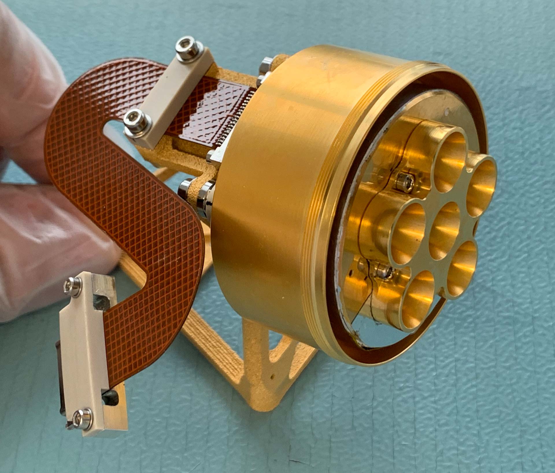

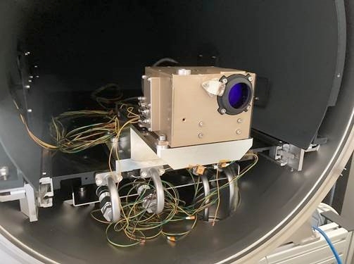

Der nur 25 Kilogramm leichte MMX-Rover wird, angekommen bei Phobos, von der MMX-Muttersonde abgetrennt und etwa 50 Meter hinab zur Mondoberfläche fallen. Dies wurde in ersten Falltests am Bremer DLR-Institut für Raumfahrtsysteme bereits erprobt, wo nun auch die Integration erfolgte. Auf Phobos hat der Rover rund 100 Tage Zeit, die physikalischen und mineralogischen Eigenschaften der Oberfläche zu erkunden. Dabei kommen die beiden DLR-Instrumente miniRAD und RAX aus Berlin zum Einsatz. Das Radiometer miniRAD des DLR-Instituts für Planetenforschung wird mittels Infrarotmessungen die Oberflächentemperatur bestimmen. Zudem ermöglicht es Rückschlüsse auf die Porosität des Oberflächenmaterials, um diese mit Asteroiden- und Kometenproben zu vergleichen. Das Raman-Spektrometer RAX (RAman spectroscopy for MMX) ist eine Entwicklung unter Führung des DLR-Instituts für Optische Sensorsysteme mit Beteiligung der JAXA und der spanischen Raumfahrtagentur INTA. RAX wird entlang der Roverstrecke die mineralogische Zusammensetzung der Phobos-Oberfläche ermitteln. Die Minerale eines Himmelskörpers stehen eng mit seiner Entstehung und Geschichte im Zusammenhang und Vergleiche mit Messungen anderer Rover auf dem Mars helfen den Wissenschaftlern, das Mars-System mit seinen Monden besser zu verstehen.

![](https://www.raumfahrer.net/wp-content/uploads/2021/01/das-raman-spektrometer-rax-DLRCCBYNCND30-26.jpg)

![](https://www.raumfahrer.net/wp-content/uploads/2021/01/das-radiometer-minirad-DLRCCBYNCND30-26.jpg)
