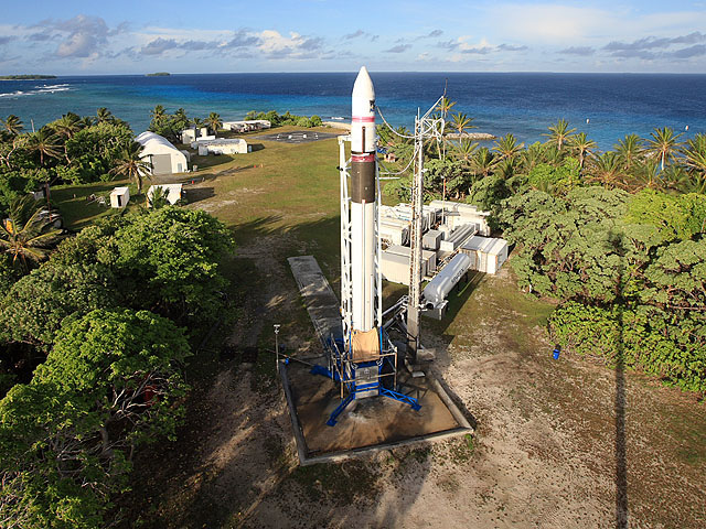

Die Falcon 1 auf ihrer Startrampe in Kwajalein, mitten im Pazifik
(Bild: SpaceX)
Infrastruktur
Alle bisherigen Starts der Falcon 1 erfolgten vom Kwajalein-Atoll mitten im Pazifik, auf der Insel Omelek. Diese Insel wurde bereits früher vom amerikanischen Militär als Testbasis für ballistische Raketen und Abfangraketen verwendet, durch ihre abgelegene Lage besteht im Falle von Fehlstarts keine Gefahr auf Sach- oder Personenschaden. Die vorhandene Infrastruktur sowie die bereits in der Nähe gelegene Radarstation des US-Militärs bot sich natürlich ebenso zur Weiterverwendung durch SpaceX an. Dies und die Nähe zum Äquator, welche den Raketen eine höhere Nutzlast ermöglicht, bewogen SpaceX dazu, seine ersten Raketen von hier aus zu starten. Da in keiner Richtung bewohnte Gebiete nahe der Insel liegen, können Orbits mit jeder Inklination angeflogen werden.
