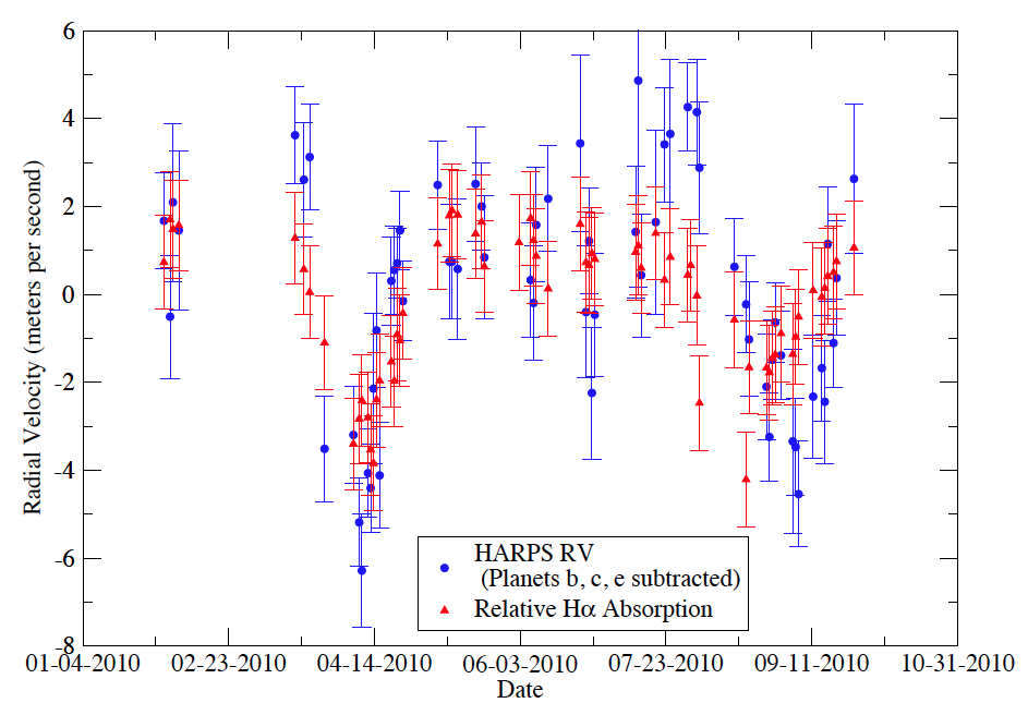

H-Alpha Absorption über die Radialgeschwindigkeit (skaliert)
(Bild: The Habitable Zone Planet Finder / Pennstate University)
Die Sternenaktivität von Gliese 581 (Spektralklasse M5) ist wohl bekannt und es sind viele Daten verfügbar. Man kann die Sternenaktivität in verschiedenen Spektralbereichen beobachten (z. B. Calzium Linien, Röntgenstrahlen, H-Alpha Linien etc.). Das Team der Pennsylvania State University um Paul Robertson konnte anhand dieser Daten auch die Rotationsperiode von 130 Tagen von Gliese 581 feststellen. Ebenfalls fanden sie eine Antikorrelation zwischen H-Alpha Emissionen und der Radialgeschwindigkeit.
Noch ist nicht verstanden, wie die Rotation von Sternen (sowohl die magnetischen Aktiviäten, als auch die Sonnenflecken) die Verschiebung der Spektrallinien hervorrufen. Aber man ist nun in der Lage, falsche Signale besser zu filtern und Kandidaten mit einem Vielfachen oder Bruchteil der Rotationsperiode ihres Sterns genauer zu untersuchen und ggf. als „falschen Alarm“ zu entlarven. Damit wurde die Entdeckung von Exoplaneten und hoffentlich einer zweiten Erde ein klein wenig alltäglicher gemacht.
Ist die Radialgeschwindigkeit hoch, sind die H-Alpha Linien schwach und umgekehrt (Abb 3.). Dies lässt auf einen direkten Einfluss der Rotationsgeschwindigkeit auf die Dopplermessungen schließen. Dieser Einfluss wurde nun in die vorhandenen Daten eingerechnet und ein korrigiertes Ergebnis veröffentlicht.
