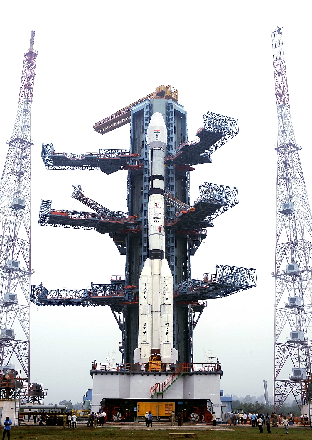

Eine Verkleidung am unteren Ende der dritten Stufe der Rakete erlitt im Flug Verformungen, die schließlich zur Folge hatten, dass eine an der Verkleidung angebrachte Halterung für Steckverbinder in Steuerleitungen derart bewegt wurde, dass die Leitungen unterbrochen wurden. Ohne die Befehle der über der dritten Stufe sitzenden Bordrechenanlage war die Rakete nicht mehr lenkbar. Ohne kontrollierten Einsatz der Stellglieder der vier seitlichen, flüssigkeitsbetriebenen Motore der ersten Stufe musste die Rakete von ihrer Bahn abkommen. Die Rakete zerbrach innerhalb der ersten Flugminute, ihre Überreste und die Nutzlast, der für den Einsatz im Geostationären Orbit gedachte Kommunikationssatellit GSAT 5P, fielen in den indischen Ozean.

GSLV-F06 auf der Startrampe
(Bild: ISRO)
Die fragliche Verkleidung, ein Zylinder aus einem Kompositwerkstoff, saß über der zweiten Stufe und war nach Angaben aus Indien ein Bestandteil der dritten Raketenstufe, die man aus Russland bezogen hatte. Mittlerweile erarbeitete Untersuchungsergebnisse sprechen dafür, dass der Zylinder sich unter den im Flug durch die Atmosphäre auftretenden Lasten verformte. Die Luftströmungen entlang der Rakete waren zum Zeitpunkt des Versagens ausgesprochen turbulent, und die Raketenhülle an ihrer Oberfläche sehr unterschiedlichen Drücken ausgesetzt.
