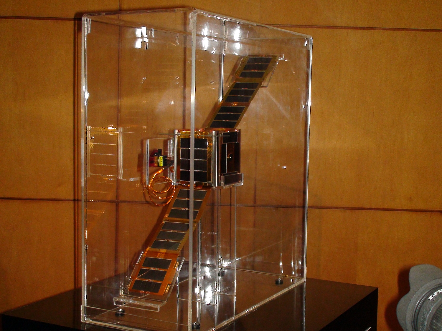

Die Betreiber des Nanosatelliten NEE-01 PEGASO hatten keine Möglichkeit, seine Bahn nach einem Hinweis des JSpOC auf eine mögliche Kollision aktiv zu beeinflussen. Der Satellit der zivilen Ecuadorianischen Raumfahrtagentur (EXA) mit einer Masse von nur etwas über 1,2 Kilogramm war erst am 26. April 2013 auf einer chinesischen Trägerrakete des Typs Langer Marsch 2D in den Weltraum gelangt.
Der kosmische Winzling mit einer würfelförmigen, von Solarzellen bedeckten Grundstruktur (Kantenlänge rund 10 Zentimeter) und zwei kleinen Auslegern mit Solarzellen (Spannweite rund 76 Zentimeter) hatte am 16. Mai 2013 ein erstes Live-Video mit Ton zur Erde gesendet. Am 22. Mai 2013 begegnete der Satellit nach Angaben der EXA einer ausgebrannten, ramponierten Raketenstufe einer sowjetischen, 1985 gestarteten Zyklon-3-Rakete, die mutmaßlich von allerlei Partikeln begleitet werde, und unnütz um die Erde kreist. Die Stufe ist katalogisiert mit der NORAD-Nr. 15.890 und als COSPAR-Objekt 1985-058B, und diente dem Transport von Kosmos 1666, wie Kosmos 1805 ein militärischer Funkaufklärer.
Obwohl es nach Angaben des US-amerikanischen Kommandos für Weltraumüberwachung keine unmittelbare Kollision zwischen der Raketenstufe und PEGASO gab, hat der Satellit laut EXA seine korrekte Fluglage eingebüßt. Die EXA bestätigte gegenüber Raumfahrer.net am 28. März 2013 wildes Taumeln des Satelliten und gestörte Systeme an Bord. Einen Zusammenstoß mit mindestens einem der die Raketenstufe begleitenden Weltraumschrott-Teilen nimmt die EXA an.
In ihrem Webauftritt berichtete die EXA am 23. März 2013, dass es nicht möglich sei, Daten vom Satelliten zu empfangen und Kommandos an ihn abzusetzen. Der Transceiver an Bord von PEGASO arbeite, Daten von PEGASO könnten aber der wegen des Taumelns nicht ausgerichteten Antenne des Satelliten am Boden nicht dekodiert werden.
Die EXA hofft dennoch, den unter anderem mit einer hochauflösenden Videokamera und einem Fernsehsender ausgestatteten Satelliten nach dem unterstellten direkten Debris-Treffer wieder unter Kontrolle zu bekommen, erläuterte ein Mitarbeiter der EXA Raumfahrer.net.
