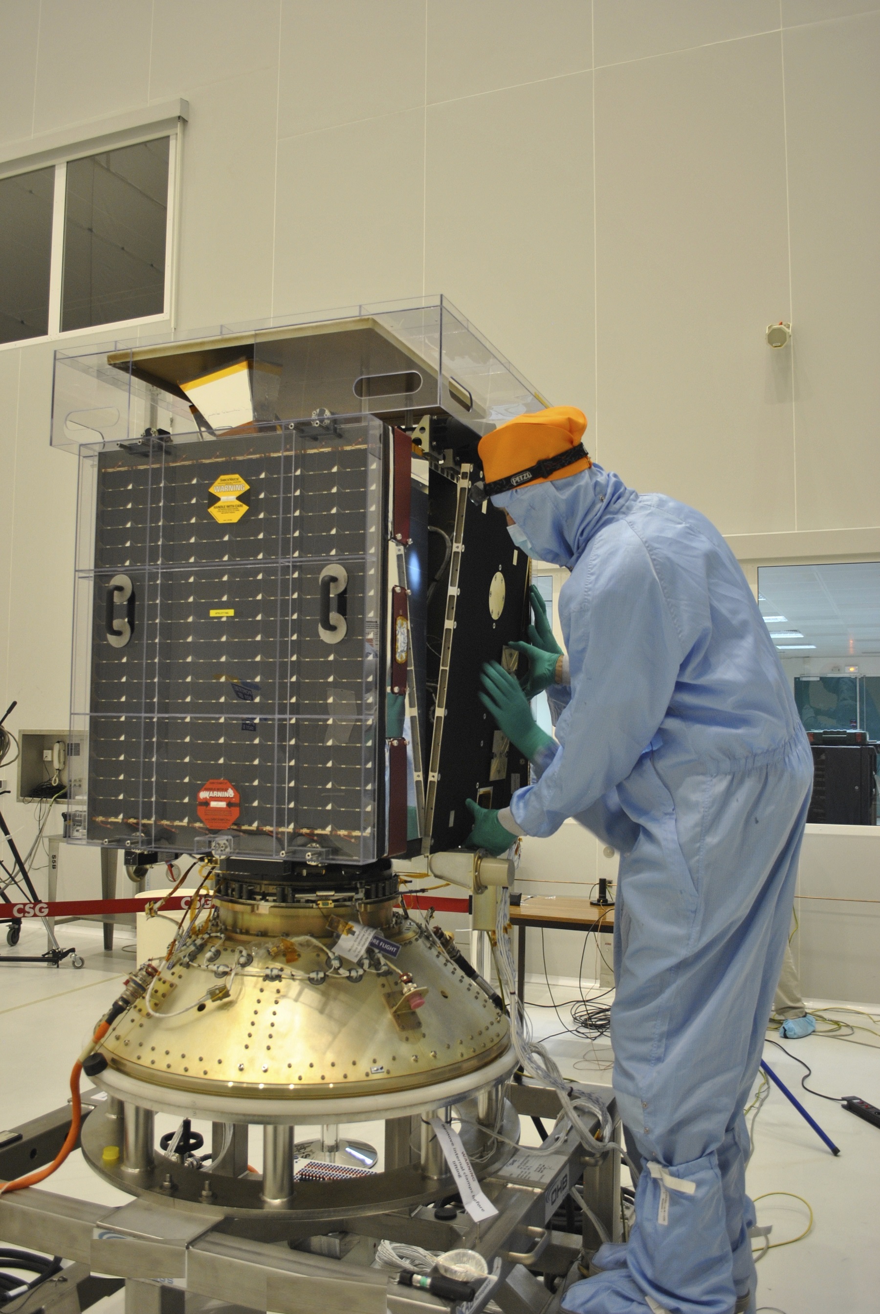

Proba-V vor dem Start: Ein doch recht kleiner Satellit.
(Bild: ESA – Karim Mellab)
Proba-V ist, wie auch seine Namensvettern, ein eher kleiner, quaderförmiger Satellit in “Waschmaschinengröße” und mit einer Masse von nur 140 Kilogramm. Primärziel dieser Mission ist die hochfrequente globale Beobachtung der irdischen Vegetation für langfristige wissenschaftliche Zwecke. In dieser Funktion nimmt Proba-V einen Platz in der Nachfolge früherer französischer Erdbeobachtungssatelliten der SPOT-Reihe ein. Sein sonnensynchroner, polarer Orbit in 820 Kilometern Höhe ist ganz auf diese Aufgabe hin ausgerichtet: alle ein bis zwei Tage kann jede Region der Erde mit relevanter Vegetation zum jeweils gleichen Zeitpunkt am Vormittag abgebildet werden. Dies ist wichtig, um etwaige Veränderungen im makroskopischen Maßstab im Zeitverlauf vergleichbar zu machen. Ein Kompromiss an die dafür notwendige, weitwinklige Aufnahmeoptik ist das vergleichsweise geringe Auflösungsvermögen des Kleinsatelliten im dreistelligen Meterbereich.

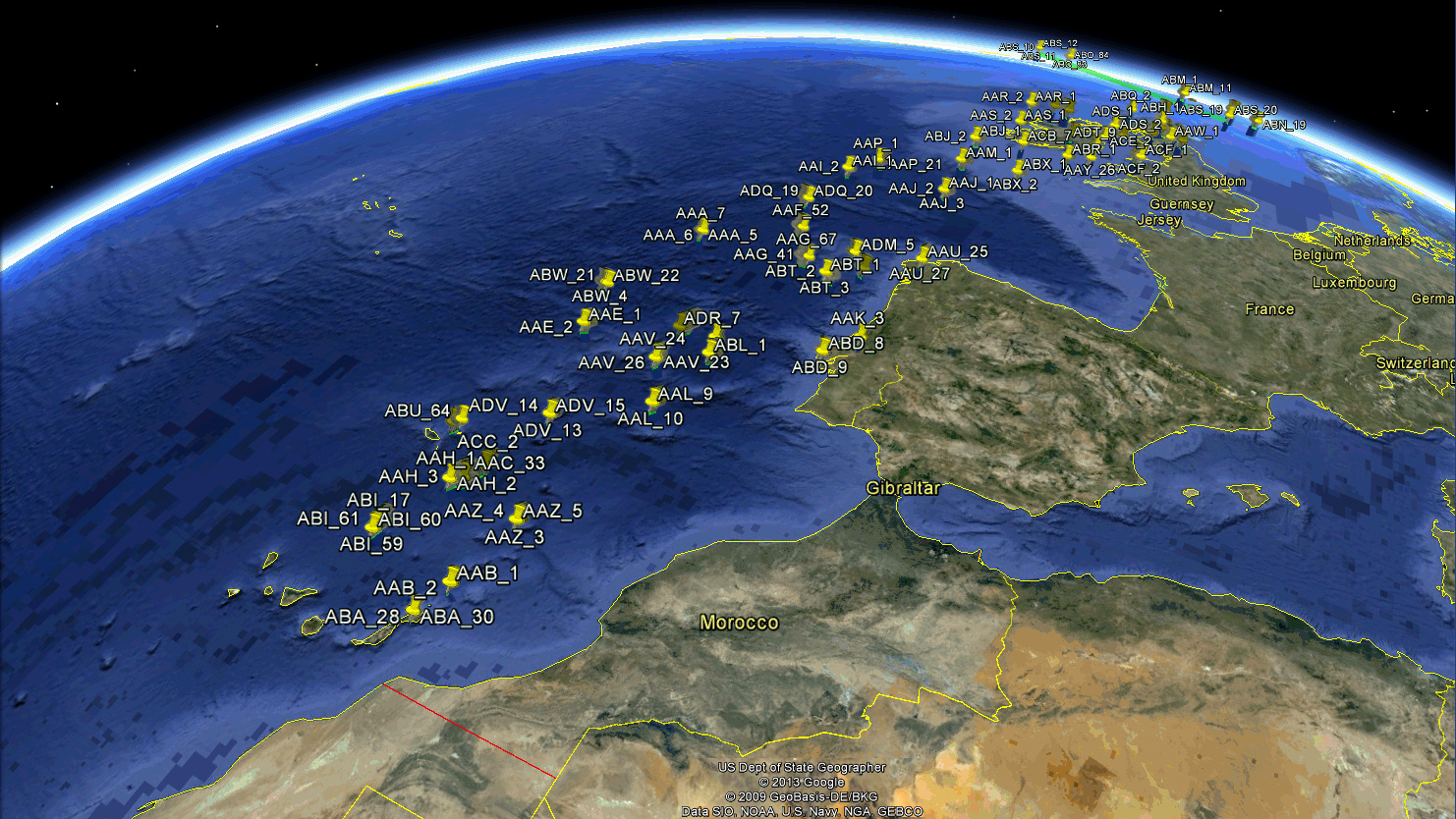

Im Testlauf von Proba-V erfasste Flugbewegungen über dem Vereinigten Königreich und dem Atlantischen Ozean.

Um über die technische Machbarkeit eines baldigen Regeleinsatzes satellitenbasierter Tracking-Methoden endgültig urteilen zu können, müssen die von Proba-V empfangenen Flugdaten jedoch erst genauer ausgewertet werden. Noch nicht fest steht zum Beispiel, ab welcher Sendeleistung seitens der Luftfahrzeuge ein zuverlässiger Empfang in der Umlaufbahn möglich ist. Weiterhin muss, so die Projektbeteiligten, die nun demonstrierte Leistung von Proba mit der bodengestützter Empfangssysteme verglichen werden. Nur wenn der Satellit tatsächlich äquivalente Daten liefert, bestätigt sich der erste positive Eindruck des Versuchs. Ähnliches gilt für die Abdeckungskapazität der Flugverfolgung aus dem Orbit. Wie groß ist der Luftraum, den Proba-V effektiv überwachen konnte?
