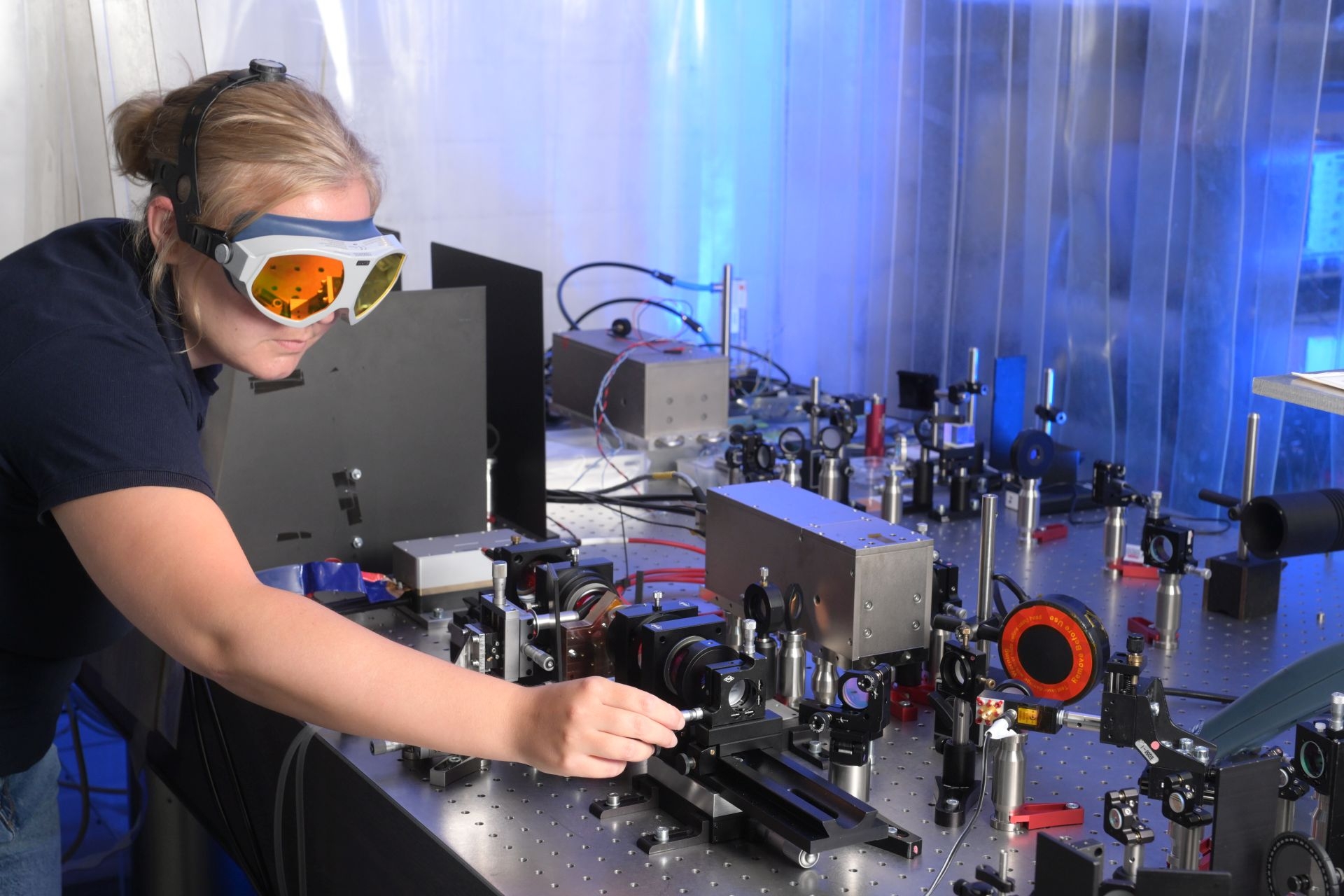

Mit einem speziellen Lasersystem hat das LZH die Alexandrit-Kristalle aus europäischer Herstellung auf Wettbewerbsfähigkeit getestet. (Foto: LZH).

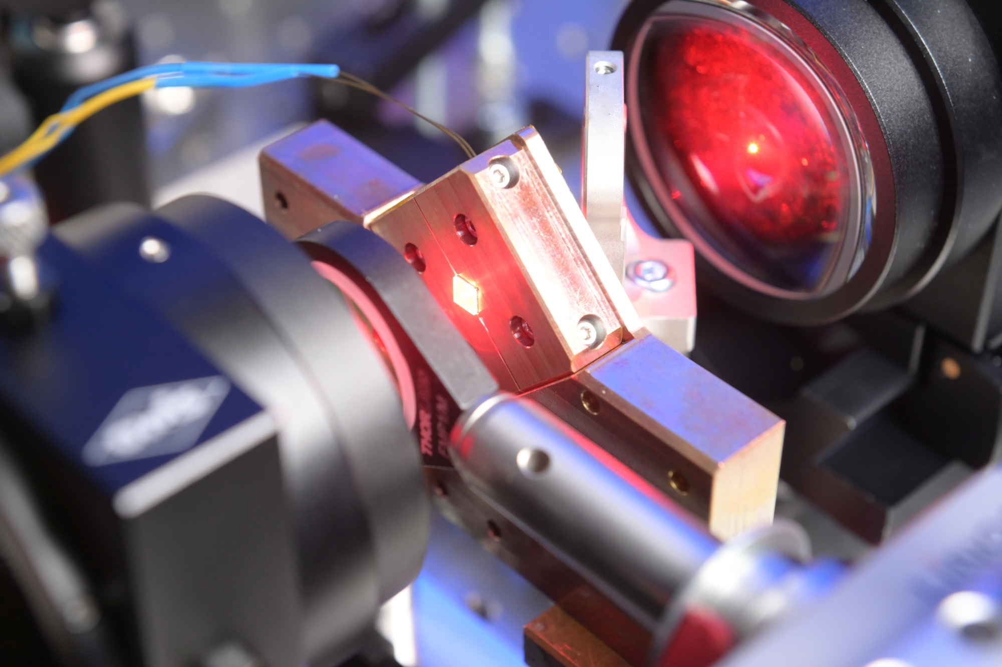

5. Mai 2023 – Der italienische Partner Optomaterials stellt wettbewerbsfähige Kristalle her, die das litauische Unternehmen Altechna mit einer speziellen Beschichtung versieht. Um die für die rauen Umweltbedingungen des Weltraums notwendigen Beschichtungseigenschaften zu erreichen, hat Altechna im Rahmen des Projekts spezielle Beschichtungsdesigns und -prozesse auf Basis des Ion-Beam- und Magnetron-Sputtering-Verfahrens entwickelt.

Die Kristalle wurden von den Wissenschaftlerinnen und Wissenschaftlern am LZH in speziellen Lasersystemen auf Herz und Nieren geprüft. Diese Lasersysteme haben sie im Hinblick auf spätere Anwendungen entworfen. Sie könnten den Grundstein für neuartige laserbasierte Messinstrumente legen.
Die LZH-Wissenschaftler:innen haben die Alexandritkristalle Protonen- und Gamma-Strahlung ausgesetzt und mehrere für Weltraumanwendungen typische Temperaturzyklen durchlaufen lassen. Vor und nach diesen Umwelttests haben sie die Kristalle unter anderem hinsichtlich ihrer Transmissionseigenschaften und der Laserperformance charakterisiert. Da die Umwelttests zu keiner signifikanten Änderung der gemessenen Parameter geführt haben, konnte somit die Weltraumtauglichkeit nachgewiesen werden. Außerdem konnten die Forscher:innen zeigen: Die Laserzerstörschwelle (engl. Laser-Induced Damage Threshold, LIDT) der Kristalle reicht an die der Spitzenprodukte auf dem Weltmarkt heran – beziehungsweise übertrifft diese sogar.
Die Alexandrit-Kristalle aus dem Projekt GALACTIC wurden von Optomaterials gezüchtet und von Altechna beschichtet, um den rauen Umweltbedingungen im Weltraum standhalten zu können. (Foto: LZH)
