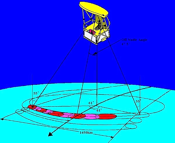

AMSR2 tastet die Erdoberfläche ab – Illustration
(Bild: JAXA)
Das Hauptinstrument von GCOM-W1 ist ein Mikrowellenradiometer, mit dem es möglich ist, Niederschläge zu beobachten, die Menge von verdunstendem Wasser zu bestimmen, die Windgeschwindigkeit über der Meeresoberfläche zu messen, und die Höhe von gefallenem Schnee festzustellen. Das als AMSR2 für Advanced Microwave Scanning Radiometer 2 bezeichnete Instrument besitzt den größten jemals im All eingesetzten rotierenden Antennenreflektor. Sein Durchmesser beträgt rund 2 Meter. Gemessen wird in sechs verschiedenen Frequenzbändern zwischen 7 und 89 GHz.
Das AMSR2 und die gewählte annähernd kreisförmige sonnensynchrone Umlaufbahn des Satelliten in rund 710 Kilometern über der Erdoberfläche mit einer Neigung von 98,2 Grad gegen den Erdäquator ermöglichen es, über 99 Prozent der Erdoberfläche alle zwei Tage abzutasten. Die Breite des abgetasteten Streifens auf der Oberfläche beträgt rund 1.450 Kilometer. Die Auslegung des rotierenden Antennensystems erfolgte so, dass es bei einem Einsatz rund um die Uhr mit einer Drehgeschwindigkeit von einer Umdrehung alle 1,5 Sekunden über fünf Jahre Dauerbetrieb ohne Unterbrechung überstehen soll.

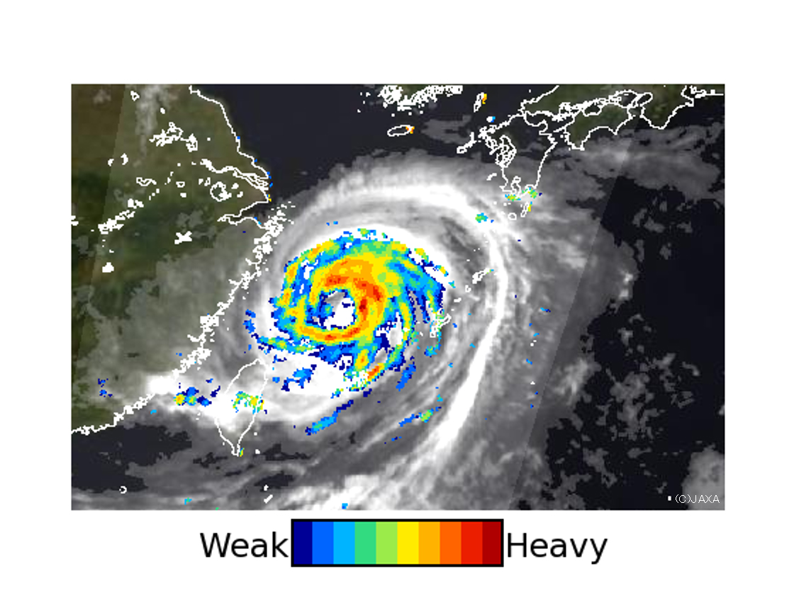

Taifun HAIKUI am 7. August 2012
(Bild: JAXA)
Am 7. August 2012 erfasste GCOM-W1 Messdaten vom Taifun HAIKUI, welche die Stärke der Regenfälle in unterschiedlichen Zonen des Taifuns erkennen lassen. In dem von der JAXA gezeigten Komposit-Bild stellen die blau markierten Bereiche Gebiete mit Regenfällen geringer Stärke dar, schwere Regenfälle gibt es in den rot markierten Bereichen.
Das Bild des Taifuns im Hintergrund in Graustufen steuerte der japanische geostationäre Multifunktionssatellit MTSAT, positioniert bei 145 Grad Ost, bei. Das Auge des Taifuns in dessen Mitte, einem Bereich ohne Niederschläge, wurde vom Mikrowellenradiometer von GCOM-W1 gut getroffen, auf dem ursprünglichen Wolkenphoto von MTSAT ist es nicht so deutlich zu erkennen.
