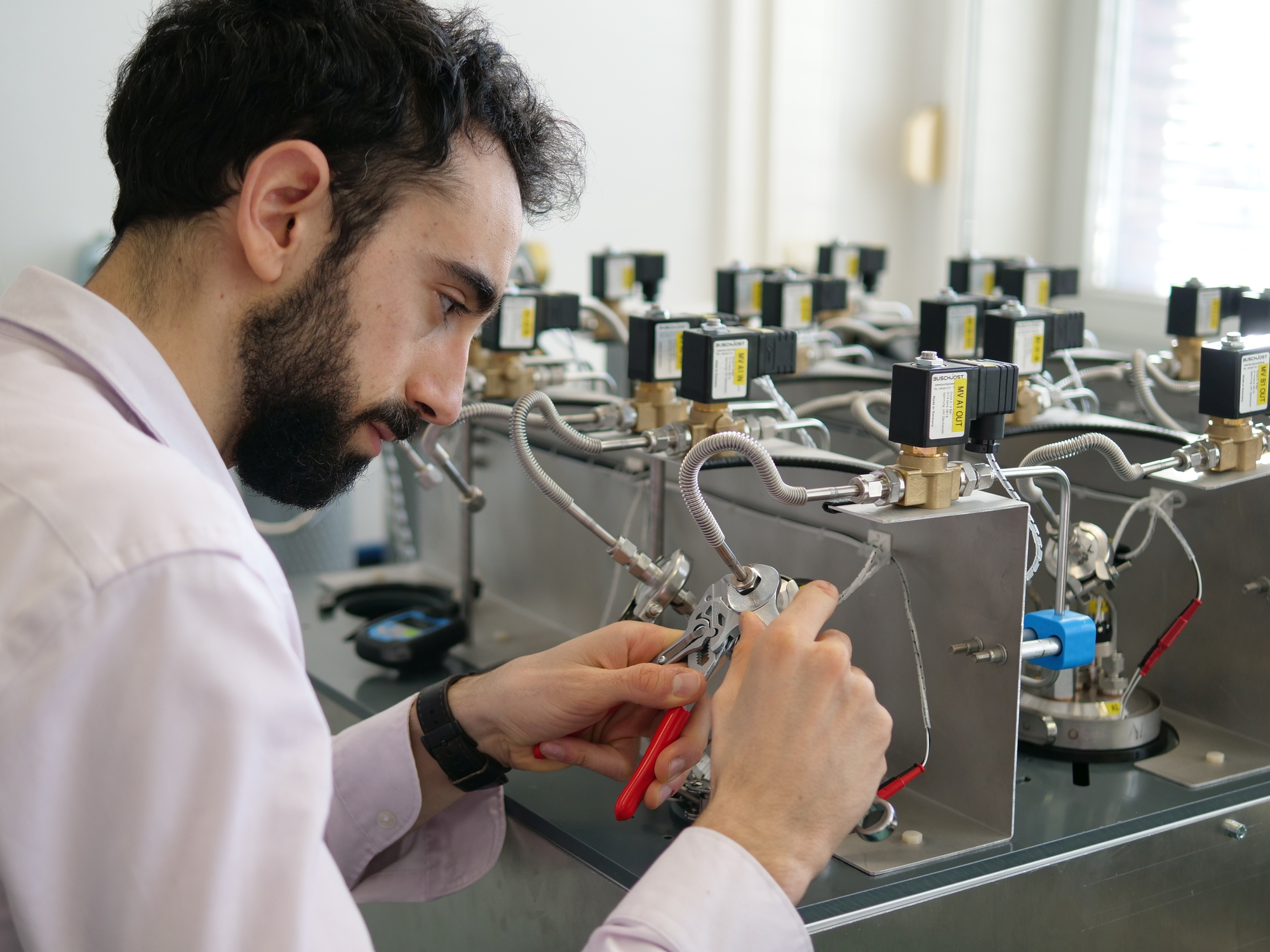

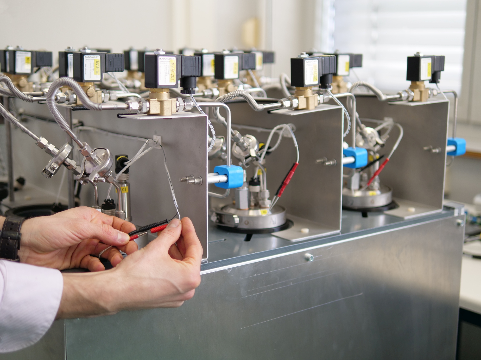

Um sich Cyanobakterien auf anderen Planeten zu Nutzen zu machen, wird zunächst im Labor erforscht, wie sie auf unterschiedliche Umgebungsbedingungen reagieren: Es muss ein Kompromiss gefunden werden zwischen marsähnlichen Bedingungen (die den Bau und Betrieb eines Kultivierungssystems erleichtern würden) und Bedingungen, die das Wachstum von Cyanobakterien am besten unterstützen. „Atmos“ (Atmosphere Tester for Mars-bound Organic Systems) ist ein atmosphärengesteuerter Unterdruck-Photobioreaktor, der im „Laboratory for Applied Microbiology“ (LASM) am ZARM entwickelt wurde. Mit Hilfe von Atmos arbeitete das Forschungsteam in den letzten Monaten daran, die optimalen atmosphärischen Bedingungen für das Wachstum der Cyanobakterien der Gattung Anabaena sp zu bestimmen und dabei zugleich die technische Umsetzbarkeit auf dem Mars zu berücksichtigen.

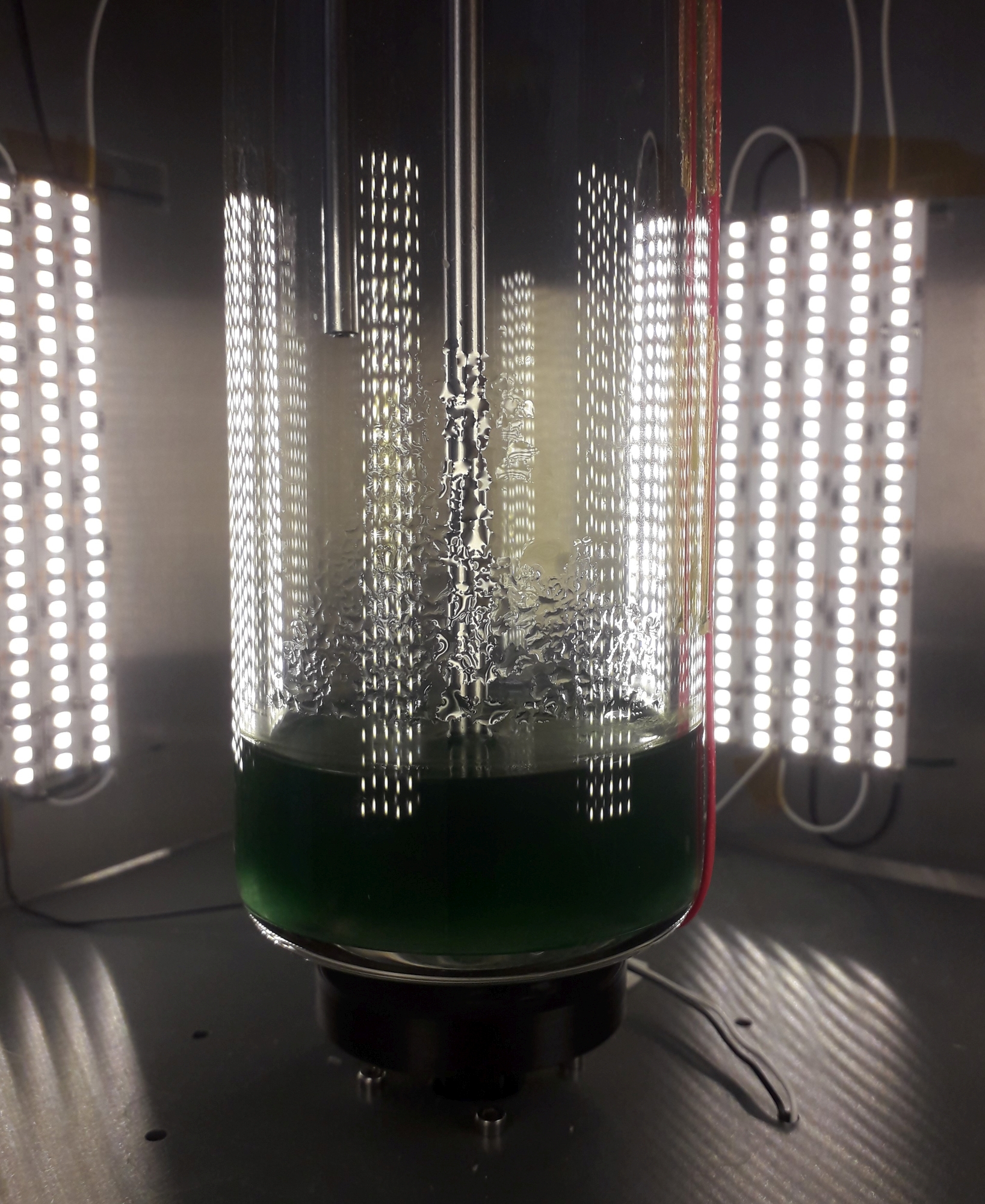

Die Erdatmosphäre setzt sich aus Stickstoff (78%) und Sauerstoff (21%) sowie jeweils einem kleinen Anteil an Argon und Kohlenstoffdioxid zusammen. Die Marsatmosphäre hingegen besteht zwar aus den gleichen Stoffen, setzt sich aber nahezu gegensätzlich zusammen, da sie hauptsächlich aus Kohlenstoffdioxid (95%) und nur kleinen Anteilen von Stickstoff und Argon besteht, sowie nur Spuren von Sauerstoff enthält. In Atmos wurden nun in verschiedenen Durchläufen die Anteile der Gase sowie der Umgebungsdruck verändert und die entsprechende Entwicklung der Bakterien beobachtet. Ziel der Untersuchungen war es, sich so weit wie möglich der Marsatmosphäre anzunähern, während gleichzeitig noch ein starkes Wachstum der Cyanobakterien erhalten bleibt. Als Ergebnis ihrer Forschung der letzten Monate erhielt das Forschungsteam vielversprechende Antworten:
Hauptsächlich konnten sie nachweisen, dass sich die Cyanobakterien hervorragend vermehrten, wenn sie einer Atmosphäre ausgesetzt sind, die der Marsatmosphäre nicht unähnlich ist – und zwar sowohl im Hinblick auf die Gase (4 % Kohlenstoffdioxid; 96% Stickstoff) als auch dem atmosphärischen Druck (100 hPa). Das erreichte Wachstum hat die Erwartungen sogar deutlich übertroffen. Dies ist insofern vielversprechend, als dass es die technisch-logistische Umsetzung eines auf der Marsoberfläche befindlichen CyBLiSS erheblich erleichtert. Zum einen, da dann der Druckunterschied zwischen Innen- und Außenseite des Photobioreaktors nur gering ist und somit weniger hohe Ansprüche an die Statik der Konstruktion gestellt werden. Zum anderen, weil es möglich wäre, die benötigte Gasphase mit minimaler Verarbeitung aus der lokalen Atmosphäre zu erzeugen. Sonstige fehlende Nährstoffe für das Wachstum der Bakterien können ebenfalls vor Ort aus Marsgeröll (Regolith) gewonnen werden: Das Team zeigte, dass die Cyanobakterien in der modifizierten Atmosphäre in Wasser auf einem simulierten Marsboden ohne zusätzliche Nährstoffe wachsen konnten. Als weiteres Forschungsergebnis haben die Untersuchungen der entstandenen Biomasse gezeigt, dass diese als Substrat für nachfolgende Module von Lebenserhaltungssysteme geeignet ist, um auf dem Mars weitere Ressourcen zu generieren.
