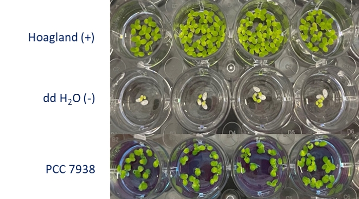

Anzucht von Entengrütze basierend auf der Biomasse von Anabaena sp. PCC 7938 im Vergleich zu hochreinem Wasser (ddH2O) und einer Standartnährlösung (Hoagland). (Bild: Guillaume Chopin / ZARM, Universität Bremen)

Bezogen auf letzteres ist dem Forschungsteam die erfolgreiche Anzucht von Entengrütze als höheres, nährstoffreiches Pflanzengewächs gelungen; Bestandteile der Biomasse der Anabaena sp. PCC 7938 wurde dabei als einziges Ausgangsmaterial verwendet. „Diese Pflanze wächst extrem schnell und ist vollständig essbar”, erläutert Tiago Ramalho, ebenfalls ZARM-Wissenschaftler und Erstautor der Studie, “was sie zu einem erstklassigen Kandidaten für einen „landwirtschaftlichen” Anbau auf dem Mars macht”. Was ihn besonders freut: „Die Entengrütze, die wir in unserem Anzuchtversuch verwendet haben, stammt ursprünglich aus einem Bach im Bremer Stadtpark.”
