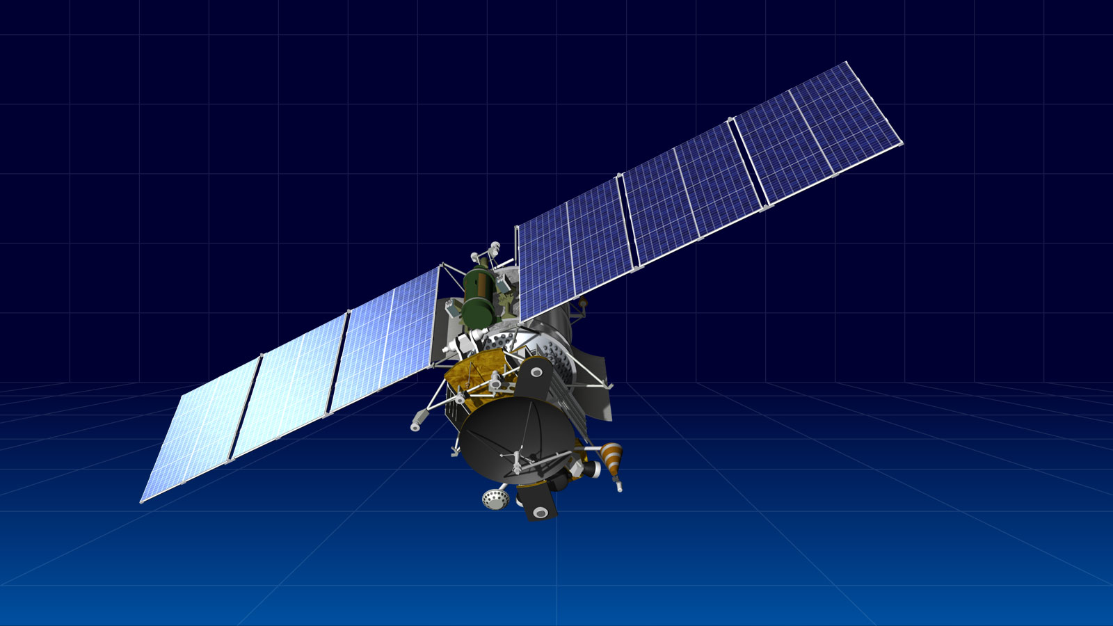

GEO-IK-2-Satellit - Illustration
(Bild: Reschetnjow)
GEO-IK-2-Satellit – Illustration
(Bild: Reschetnjow)
Der Erdtrabant besitzt einen zentralen Gerätebehälter mit einem Durchmesser von rund 1,3 Metern. Die Erdbeobachtungsnutzlast umfasst unter anderem ein Dopplersystem, einen Entfernungsmesser und einen Reflektor für Laserlicht. Bestandteile der Beobachtungsnutzlast sind außerdem ein System zur Bereitstellung einer synchronisierten Zeitbasis sowie Empfänger für Navigationssignale der Systeme GloNaSS (Russland) und GPS (USA).
Eventuell ebenfalls an Bord befindet sich ein Mikrowellenradiometer namens Miram vom russischen wissenschaftlichen Forschungsinstitut für den Instrumentenbau für die Raumfahrt (RNII KP / РНИИ КП) in Moskau.
Hilfe aus dem Westen
Das Hauptinstrument der Beobachtungsnutzlast, ein Radiohöhenmesser, kommt vom französisch-italienischen Luft- und Raumfahrtkonzern Thales Alenia Space. Das SADKO-2 genannte Instrument wurde vom Höhenmesser mit der Bezeichnung Poseidon-2 des französischen Erdbeobachtungssatelliten Jason-1 abgeleitet. Die Hauptantenne des Instruments hat einen Durchmesser von rund 1,2 Metern.
