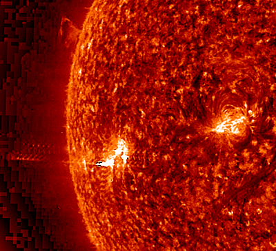

Animation: Bei dem KMA am linken oberen Sonnenrand ist deutlich die Oszillationsreaktion zu beobachten, nachdem die Tsunamiwelle das Gebiet erreicht. Zum Anzeigen der Animation klicken Sie bitte auf die Lupe unterhalb des Bildes.

Das Bild des EUVI-Instrumentes zeigt, wie sich eine Tsunami-Welle über Millionen von Kilometern durch die Sonnenatmosphäre wühlt.

So breiteten sich Ablenkungen der während der eruptiven Vorgänge typischen Magnetfeldbögen unter gleichzeitiger Induktion von am Rand der Sonnenscheibe gut zu beobachtender transversaler Oszillationen innerhalb koronaler Strukturen entlang der Aktivitätsregion in Nord-Südrichtung aus. Die äußersten dieser Ablenkungsstrukturen scheinen mit dem Breitenmaß der auf der Sonnenscheibe während des Vorgangs sichtbaren Welle gut verträglich, ein Befund, der nachhaltig ihre gegenseitige Assoziation nahelegt. Mittels des Extreme Ultraviolet Imager (EUVI), dessen Wellenlängen mit Temperaturdistributionen zwischen 60.000 und 2 Millionen Grad Celsius korrespondiert, gelang es darüber hinaus, die Ausbreitung der Welle durch unterschiedliche Schichten der Sonnenatmosphäre hindurch zu verfolgen.
Bei einer Expansionsgeschwindigkeit von 250 km/s erreichte der solare Tsunami – die heiße Magnet-Plasma Welle – eine vertikale Ausdehnung von annähernd 100.000 km, eine Dimension, die schon erahnen lässt, dass die Sonnenphänomene ausschließlich den Namen ihrer irdischen Vettern teilen. Der Energiefreisatz innerhalb nur einer Zehntelsekunde dieses Events entspricht dabei dem Zweimilliardenfachen des weltweiten jährlichen Energieumsatzes. Trotz der im Vergleich zur Korona wesentlich dichteren Chromosphäre konnte, sehr zur Überraschung der Beteiligten, keinerlei Abschwächung des Ausbreitungspulses des Tsunamis innerhalb der verschiedenen Atmosphärenschichten der Sonne verzeichnet werden. So hat man es hierbei mit einer sogenannten schnellen magnetohydrodynamischen Welle zu tun, die zwar keine direkte Gefahr für die Erde darstellt, über deren weitere Analyse allerdings wertvolle Hinweise über die ansonsten unzugängliche untere Sonnenatmosphäre gewonnen werden können.
