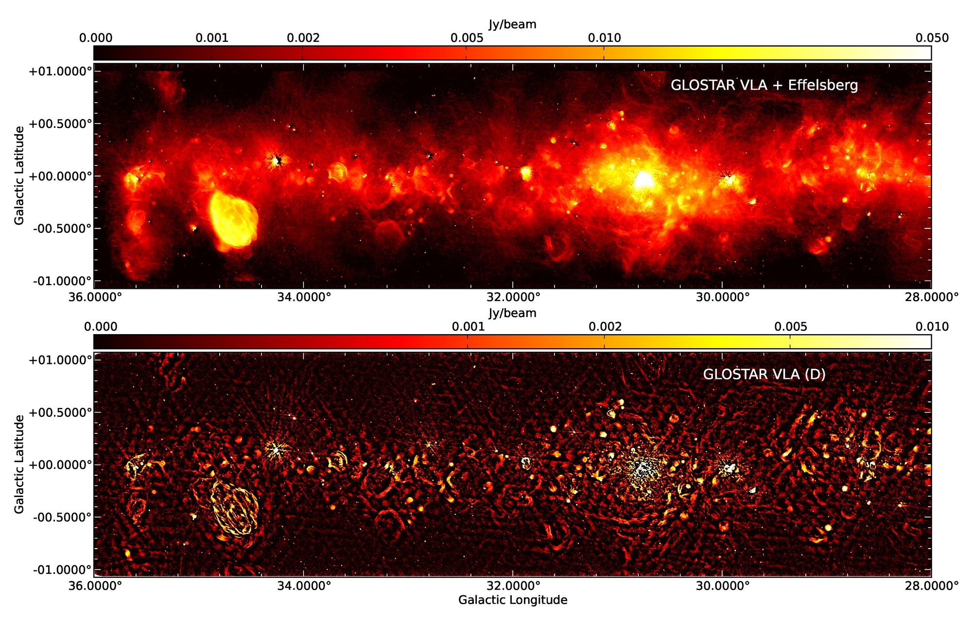

Oben: Radiokontinuumsbild der GLOSTAR-Pilotregion im Bereich 28° < l <36° aus einer Kombination von Interferometermessungen in der VLA D-Konfiguration und Einzelteleskopmessungen mit dem Effelsberger 100-m-Teleskop. Unten: Radiokontinuumsbild des gleichen Bereichs in galaktischer Länge ausschließlich auf Basis von Beobachtungen mit dem VLA in D-Konfiguration, wie bereits in Medina et al. (2019) präsentiert. (Bild: GLOSTAR-Team)

Während ein Interferometer wie das VLA sehr scharfe Bilder des Himmels erzeugen kann, geht die großräumige Emission oft verloren. Diese diffuse Komponente der Radiostrahlung kann jedoch durch Hinzufügen von Daten des 100-m-Effelsberg-Teleskops wiederhergestellt werden, wie in Abb. 1 gezeigt. „Das zeigt deutlich, dass das Radioteleskop Effelsberg auch nach 50 Jahren Betrieb immer noch sehr wichtig ist“, sagt Andreas Brunthaler, Hauptautor der ersten Arbeit, die einen Überblick über die Durchmusterung gibt und die Techniken zur Datenanalyse beschreibt. Um die vollen 145 Quadratgrad der Durchmusterung zu kartieren, musste das Team kleinere Bilder von fast 50.000 verschiedenen Positionen kombinieren. „Wir benötigten etwa 700 Stunden Beobachtungszeit am VLA, wodurch fast 40 Terabyte an Rohdaten erzeugt wurden“, erklärt Sergio Dzib, der die Datenkalibrierung der VLA-Daten leitete. Während der Effelsberger Teil der Kartierung noch läuft, können die Daten bereits für neue und spannende Wissenschaft genutzt werden.

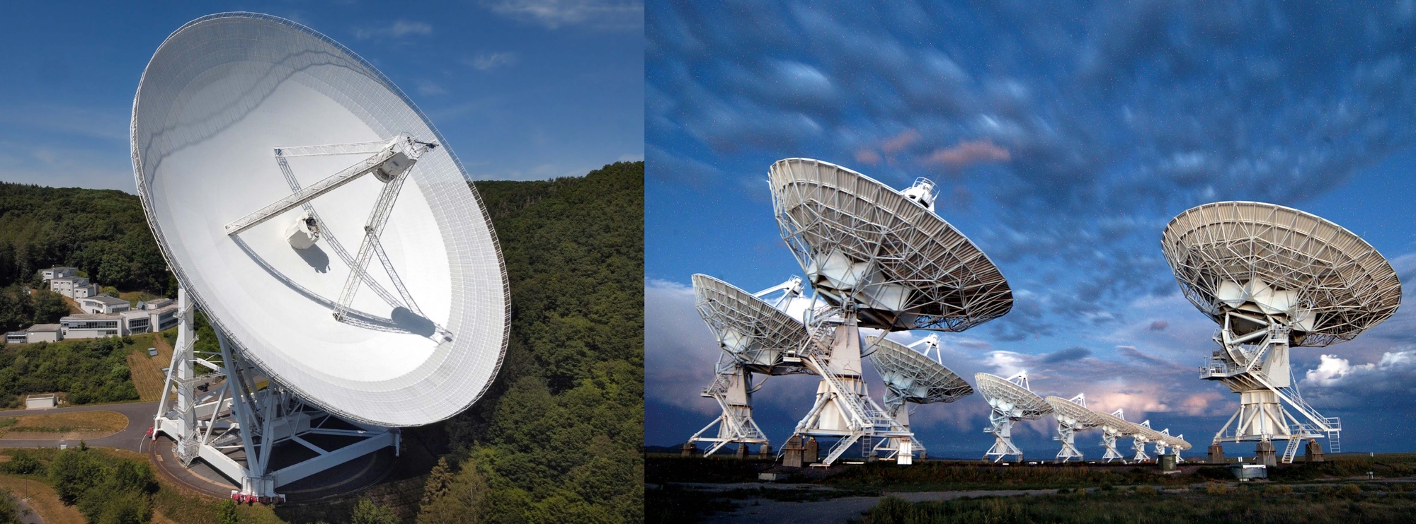

Radioteleskope für Messungen im Rahmen des GLOSTAR-Projekts: Effelsberg-100m-Teleskop (links) und 10 Antennen des Karl G. Jansky Very Large Array (rechts). (Bild: Norbert Tacken/MPIfR (Radioteleskop Effelsberg); NRAO/AUI/NSF (Very Large Array))
