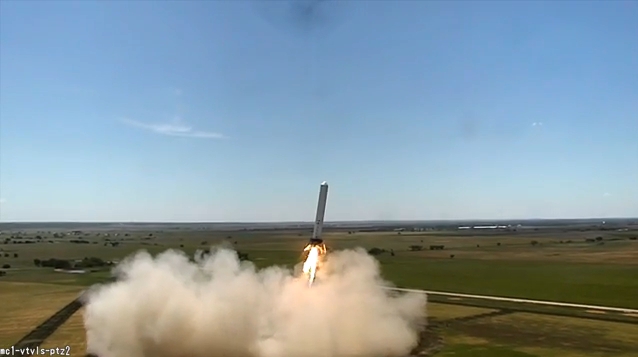

Der Grasshopper neigt sich bereits kurz nach dem Start.
(Bild: Space Exploration Technologies via Youtube)
Diesmal erreichte man eine Höhe von etwa 250 Metern, führte dabei aber erstmals ein Seitenmanöver aus. Bereits 2 Sekunden nach dem Start neigte sich die Raketenstufe deutlich und bewegte sich im Verlaufe des weiteren Anstiegs zusätzlich etwa 100 Meter seitlich vom Startpunkt weg.
Den umgekehrten Weg nahm der Flugkörper dann beim Abstieg. Bis zur Landung wurde dabei kein Zwischenstopp ausgeführt. Dies entspricht den Flugmöglichkeiten einer zukünftigen Erststufe der Falcon 9R. Das beim Abstieg verwendete einzelne Triebwerk des Typs Merlin 1D kann nicht so weit gedrosselt werden, dass dessen Schub dem Gewicht der Erststufe entspricht, so dass man praktisch so abbremsen muss, dass man bei Höhe Null auch die Geschwindigkeit Null erreicht. Dies ist auch bei diesem Flug, der ziemlich genau 60 Sekunden dauerte, perfekt gelungen. Der Grasshopper ist mit zusätzlichem Gewicht beschwert, um ihm einen Abstieg zu ermöglichen.
