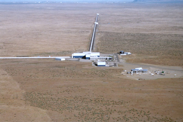

Die LIGO-Anlage in Hanford, Washington
(Bild: Caltech/MIT/LIGO Laboratory)

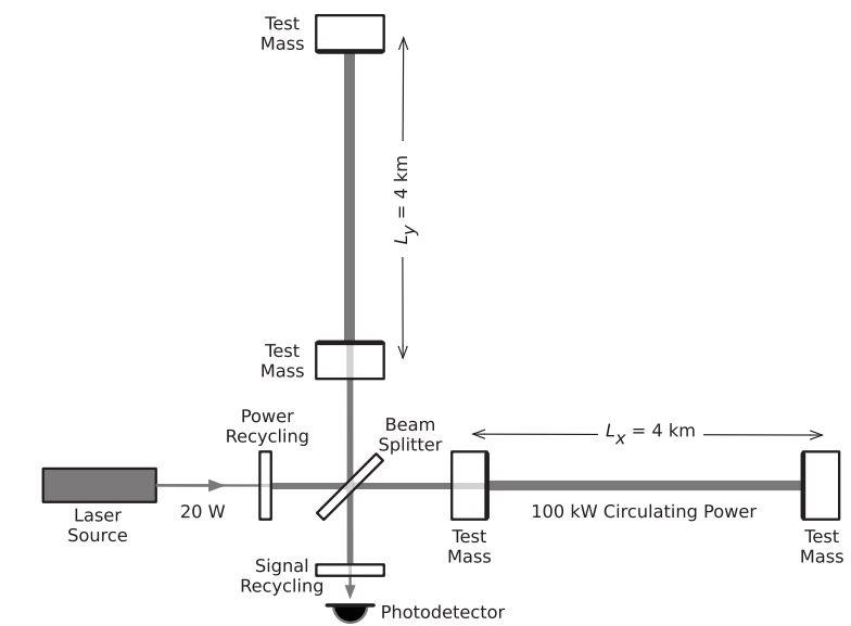

Funktionsprinzip des Interferometers von aLIGO
(Bild: LIGO)
(Bild: LIGO)
Kurz nach der Jahrtausendwende begann man schließlich damit, weltweit Laserinterferometer zu bauen. Das Messprinzip basiert hierbei auf dem Michelson-Interferometer, das vielleicht dem einen oder anderen Leser noch aus der Schulzeit geläufig ist. Ein Laser sendet Licht aus, das an einem halbdurchlässigen Spiegel aufgeteilt wird und auf zwei normale Spiegel trifft. Das dort reflektierte Licht trifft nun wieder auf den halbdurchlässigen Spiegel und wird anschließend auf einen Detektor geleitet. Auf diesem erscheint dann die Interferenz. Werden die senkrecht zueinander stehenden Röhren von einer Gravitationswelle gestreckt oder gestaucht, findet eine Phasenverschiebung statt und es wird eine Änderung der Interferenz detektiert.

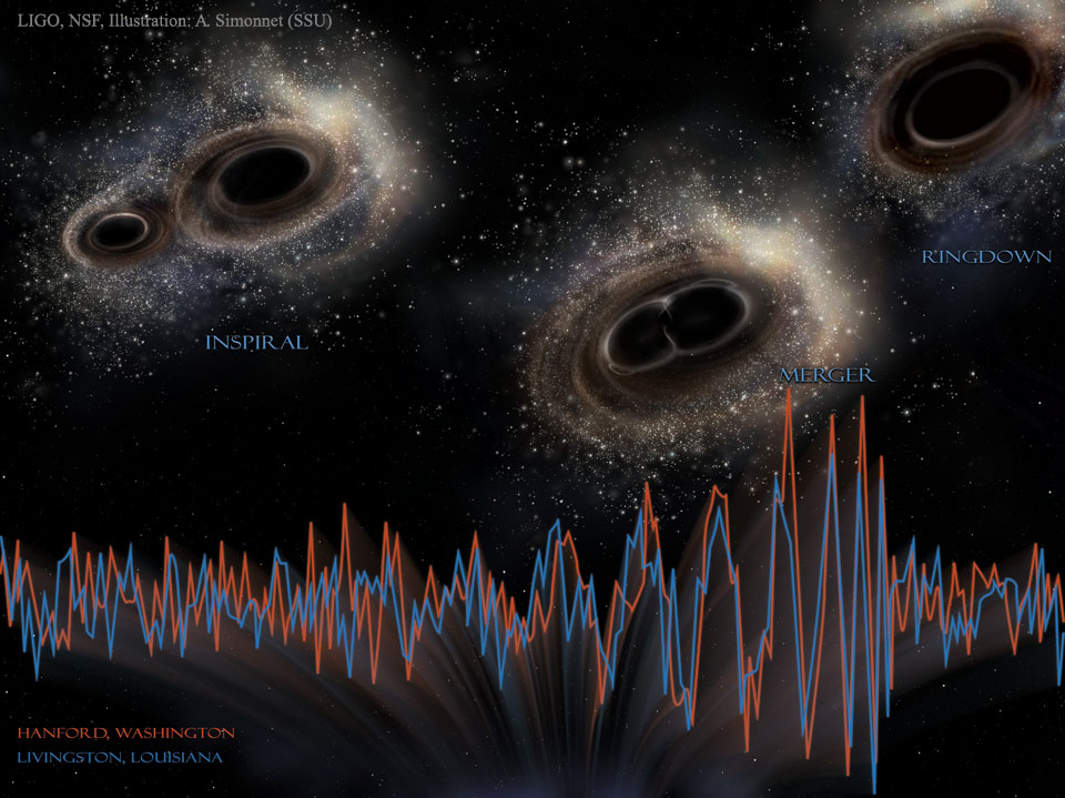

Künstlerische Darstellung des Ereignisses. Unten befindet sich das detektierte Signal.
Am 14. September 2015 wurde schließlich ein Signal an den Standorten in Hanford (Bundesstaat Washington) und Livingston (Louisiana) unabhängig voneinander detektiert. Das entscheidende Signal ist eine in der Amplitude schnell anwachsende Welle, die nach dem Verschmelzen der schwarzen Löcher wieder auf annähernd 0 herabfällt. Das ganze Ereignis dauerte nicht länger als 150 ms. Zu diesem Zeitpunkt waren die anderen Gravitationswellendetektoren abgeschaltet oder nicht im Observationsmodus, weswegen das Signal nur von den zwei genannten Detektoren erfasst werden konnte.
