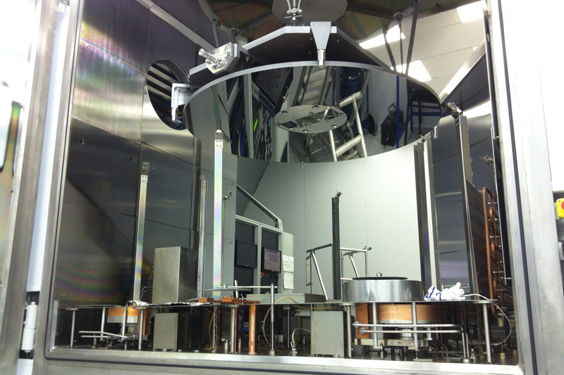

Bei der Entwicklung des “russischen Hubble” Spektr-UF (auch bekannt als WSO-UV: World Space Observatory – Ultraviolet) wurde jetzt ein wichtiger Meilenstein erreicht. Der 1,7 Meter durchmessende Hauptspiegel erhielt seine reflektierende Beschichtung und ist jetzt bereit für den Einbau.

![INASAN](https://www.raumfahrer.net/wp-content/uploads/2020/08/27052013205912_small_1.gif)
(Bild: INASAN)
